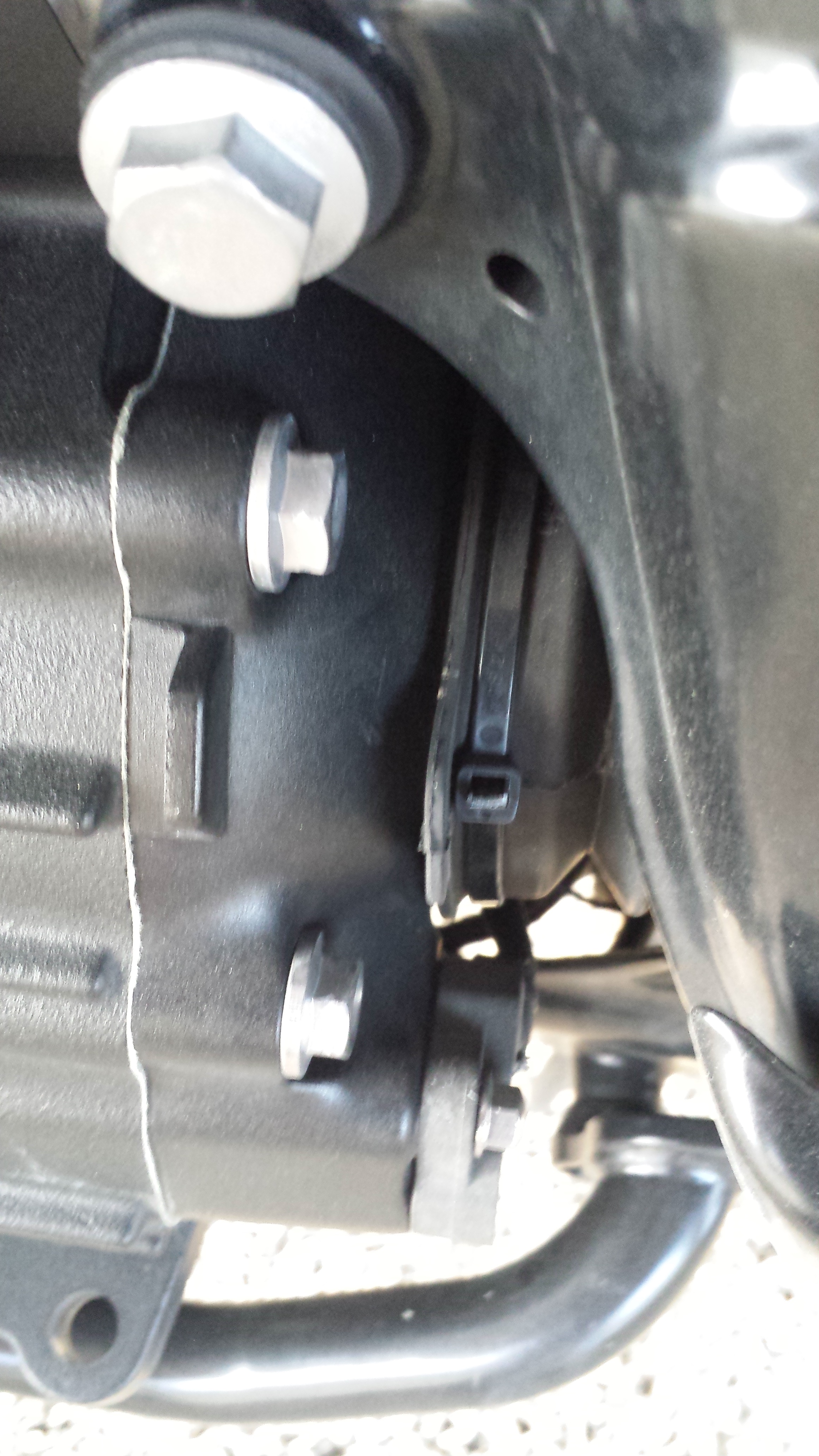

  Posté : 02-07-2015 12:09
Si tu as/on t'as graissé ton cardan avec de la graisse pour chaîne en aérosol les solvant ont ramolli le soufflet en caoutchouc et tu n'a plus d'étanchéité, la solution est de le resserrer sur sa portée avec un collier colson.
J'arrivai même à embouser ma jante, depuis plus de problème

  Posté : 03-07-2015 15:13
ben justement arrêtes-toi Longbow ! Tout comme Monta risque d'être arrêté
quand il n'y en aura plus ! Parce que dans le pont il n'y a pas 5L !
@ Monta : si , comme tu le penses c'est bien de l'huile de pont conique , il y a un
moyen simple de le vérifier c'est d'ouvrir la vis de remplissage , aller tremper un
collier colson dans l'huile et comparer avec ce qui suinte de ton soufflet .
Si les 2 huiles ont la même couleur , consistance , odeur (et même goût.. pourquoi pas ?)
alors c'est la solution de Roger que tu dois appliquer .
Si ce n'est pas le cas compares avec l'huile moteur ...
  Posté : 04-07-2015 10:45
Illustration
