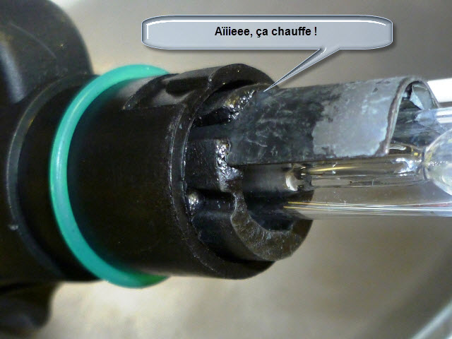

J'avais monté des Xenon 55W pensant avoir encore plus de luminosité, mais ils chauffaient beaucoup trop ! (les optiques sont en plastoc sur la RIII).
Résulat: lampes fondues, et les optiques toutes blanchies par les fumées!
Donc changé pour des 35W et pas de soucis.

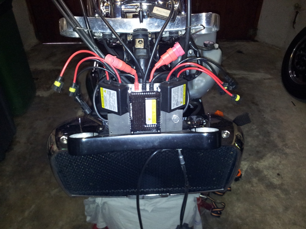

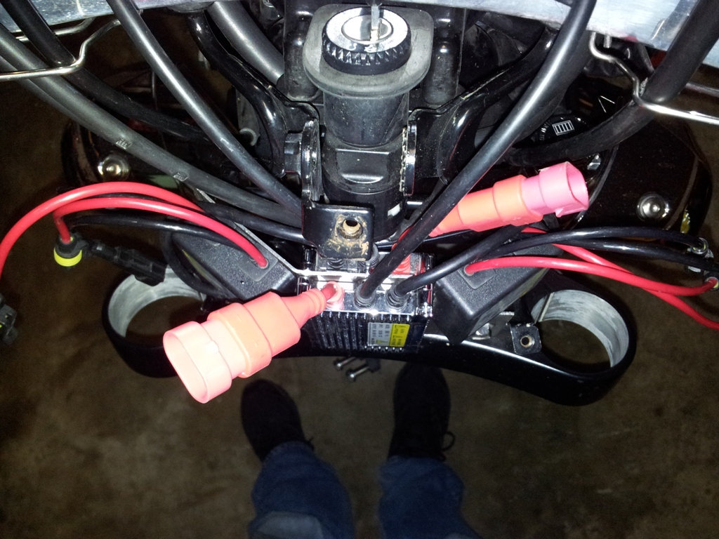

Même les kits à 40€ font l'affaire pour peu que l'on s'arrange pour que les ballast soient refroidis directement par l'air de roulage...
  Posté : 18-03-2015 19:14
Les H4-4 sont des bi-xénons possédant 2 filaments donc. Le passage en plein phare demande donc une certaine chauffe avant d'etre pleinement fonctionnel mais c'est la seul ampoule qui se monte sans bidouillage dans le cuvelage du phare.
Roro Bemol
+1
Et le matos a fait des progrés sur le temps de chauffe des bulbes H4-4
http://www.france-xenon.com/fr/kit-xenon-voiture/30-kit-hid-h4-4-6000k-3700811508050.html
No problemo avec les miens mais comme dit Olive, il faut ventiler les ballasts
