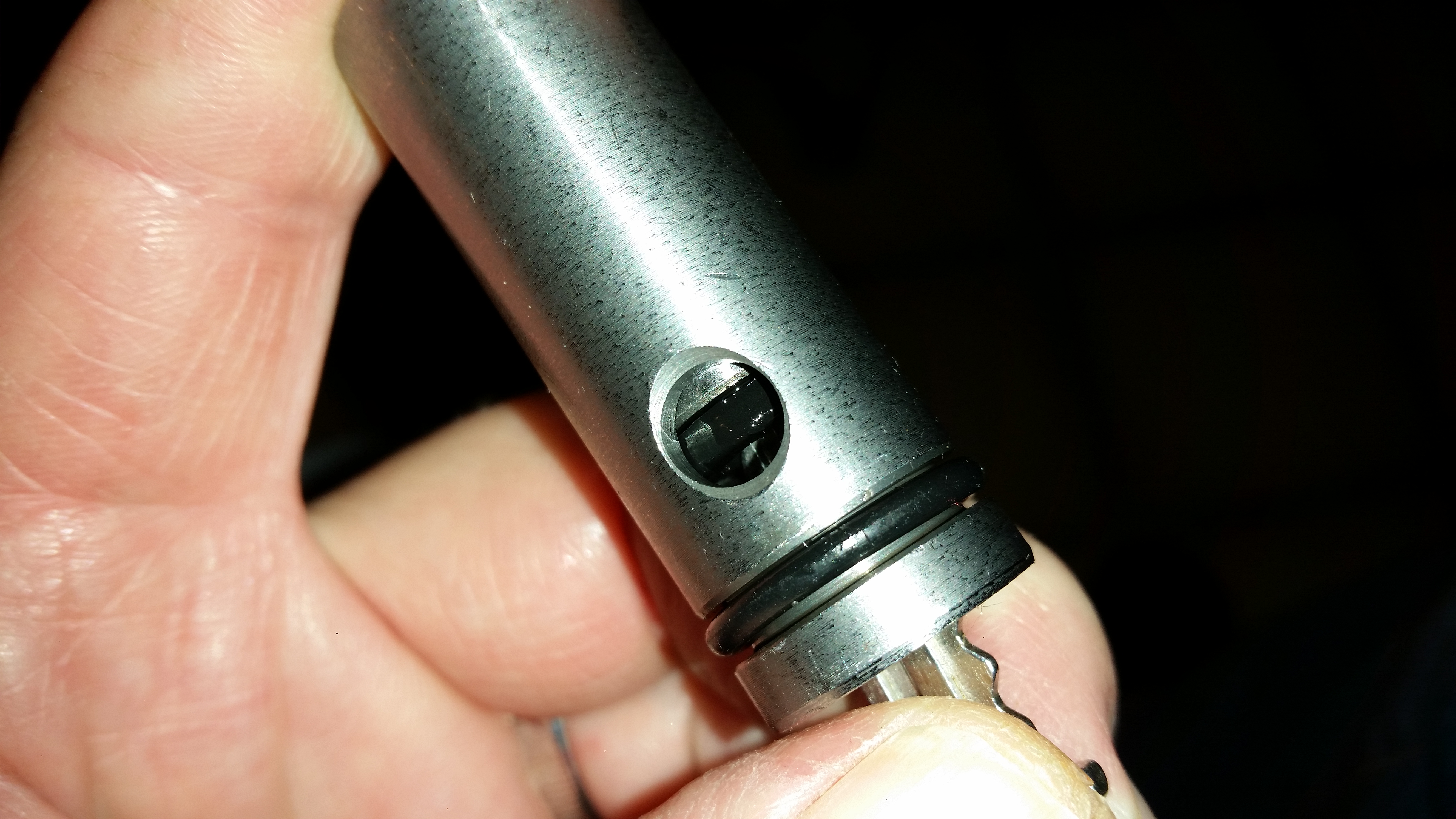

coucou ! bon ça y est c 'est fait et c 'était bien le fameux clapet a 30€ qui m empêchait de démarrer ! les 17 kg du vilo + de la 15/50 autour il fallait une puissance énorme pour lancer l' engin je l ai fais faire a un p'tit garage a 7 km de chez moi parce que le problème il fallait démonter le faux cadre du side , donc deux tables élévatrice et de la place . il a mis 8h et du coup je lui ai fait faire aussi la vidange du liquide de refroidissement , le pont 80/90 et moteur avec de la 10/50
pour le clapet le joint intérieur était coupé en deux endroits donc l'huile descendait en même pas une nuit dans le carter maintenant c 'est le jour et la nuit elle démarre toute seule et l'huile reste dans le réservoir ! me reste plus cas la passer a la valise si j'y arrive

suite de ma p'tite histoire ! une semaine sans aller au garage et ce midi sans démarrer je regarde le niveau d' huile jauge sèche je vois quand même l' huile environ a mi-réservoir ? ça peut fuir aussi malgré un clapet neuf ?? ou c 'est normal ce niveau ?
je tente de démarrer impossible ? la batterie ( neuve ) ne délivre pas sa pleine puissance et au 2 eme coup comme si elle était a plat ?? donc comme d 'hab au booster parti au quart de tour sans problème mais le voyant d'anomalie de gestion moteur reste allumé ? demain je vais voir le mécano qui a changé mon clapet pour la passer a la valise ( je vous tiendrais au courant )
entre temps j ai appelé un concess triumph bien réputé pour lui expliquer le problème et im m'a répondu qu 'il n existe pas vraiment de clapet 100 % étanche et que l huile arrive toujours a descendre que vu le volume du carter d 'huile ça ne pose aucun problème et que ce n 'est pas ça qui empêcherait le démarrage
je fini par ne plus rien comprendre ! HELP
