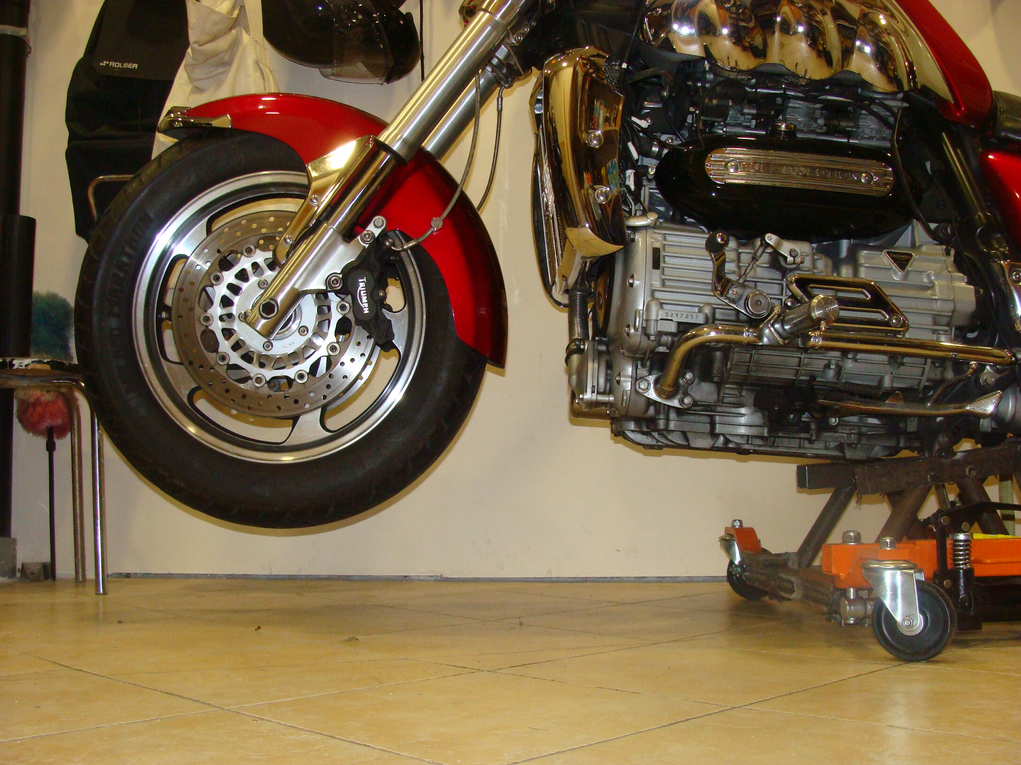

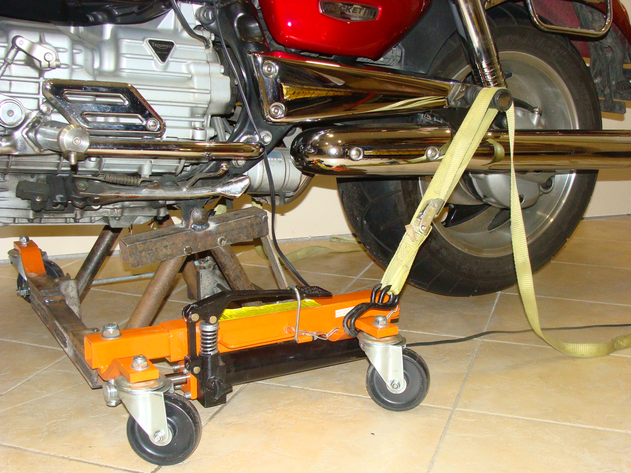

Pourrais-tu mettre les plans cotés ? Un truc que je n'ai
pas bien compris : les 2 roues sont en l'air ou seule
la roue arr l'est ?
NICO69
NICO69
  Posté : 09-01-2015 13:32
Notre maitre s'intéresse à mon invention, je suis flaté; Je métrise également "catia" l'ayant pratiqué au début de ma carrière professionelle mais là j'ai tout improvisé au fur et à mesure de la fabrication; L'élément de base est un cric "go jack" acheté chez Norauto; Il lève la moto depuis les points de fixation de la béquille centrale donc seule la roue arrière décolle mais la moto pivote facilement autour de cet axe, il suffit de lester l'arrière ou de sangler la roue arrière sur la barre transversale du cric pour mettre la moto en équilibre ou alors de caler l'avant après l'avoir soulevé à la main; le déplacement de la moto est rendu trés facile dans tous les sens; Si tu veut vraiment t'en fabriquer un, il me reste un 2ème cric car ils sont vendus par paire; je peut aussi faire un relevé des cotes et te donner ces éléments si tu veut; Il peut être amélioré, toutes les idées sont bienvenus

Pour lever la roue avant
