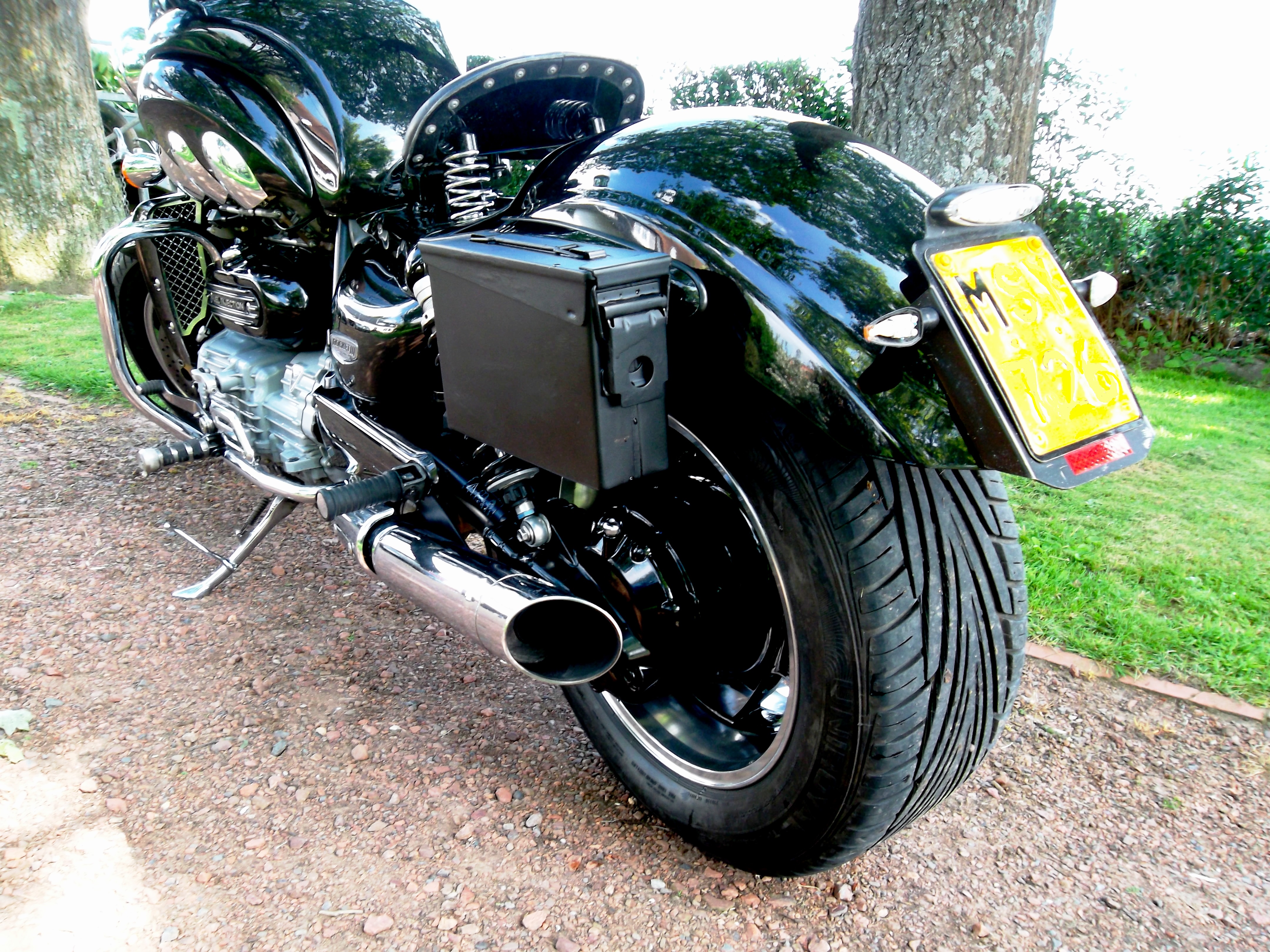

bonjour,je suis nouveau sur le cite,je roule en dark side depuis 8000kms avec un uniroyale 225/55/16 Zr en pneu pluie,les avantages :
3 fois moins vite usé (estimation).
meilleure freinage et adhérence sur le mouiller .
plus grande garde au sol en virage .
confort légèrement mieux
à l'accélération à fond sur le sec adhérence sans faille.
tenue en virage pas de problème si on métrise la technique du contre-braquage et du placement au frein arrière (épingle).
les inconvénients
très tres sensible au défaut de la route à basse vitesse .
homologation .
assurance en cas d'accident.
a déconseiller au débutant.
savoir oublier que l'on roule avec un pneu carré.
pression j'ai essayé de tout le meilleure compromis :2.2 kg
prix montage compris 150 eur
remarque sur les photos .
les flancs du pneu ne sont jamais en contact avec le sol, c'est le pneu qui se déforme et reste sur sa bande de roulement.

  Posté : 12-09-2014 19:05
Pneu bagnole et selle à ressort, on est dans le moelleux
  Posté : 12-09-2014 20:11
+ les caisses à munitions
