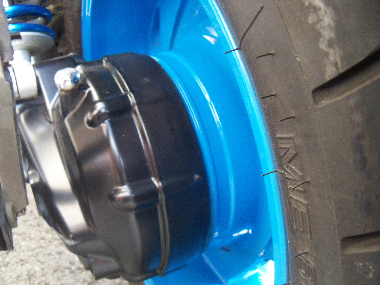

Serrage Freins, Colonne direction, Equilibrage,... c'est pas ca. J'aurai préféré. Pneu monté à l'envers je vais aller voir...
J'ai fait quelques éssais pour bien cerner le problème : jusqu'à 140 km/h tout est nickel, au dessus grosses vibrations en augmentation entre mes pieds jusqu'à 170 ou 180 km/h. Si j'insiste : Tchac ! l'impression qu'un truc se remet en place violemment et re-nickel jusqu'à bloquer le compteur très facilement... (Carto Jeanaimarre..., bypass, pots Tors raccourcis, Filtre KN).
Comme dit ma copine : "t'es pas obligé d'envoyer aussi fort" mais j'ai une jolie 4 voies en ligne droite, de 10km, prés de chez moi...
Vais essayer de passer chez Triumph cet aprem... sans trop d'espoir.
  Posté : 07-06-2014 09:18
Apparemment ta roue n'est ni trop ni trop peu enfoncée .
Compare avec la photo suivante . Ce qui est troublant sur tes photos
ce sont les traces de frottement sur le coté droit de la large gorge
