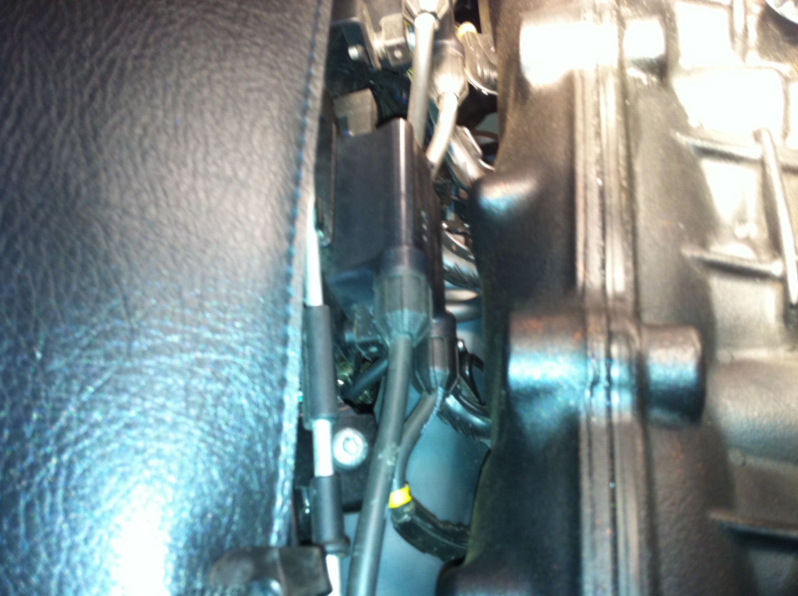

Je suis sur que ta panne est electrique
J ai eu la meme panne sur une R3 de 2008 avec le voyant qui s allume La bobine est alimentee par un plus 12 v et c est une petite cosse noire carree ou rectangulaire
Il faut juste la nettoyer ou la reserrer
C est juste sous le reservoir cote droit.
