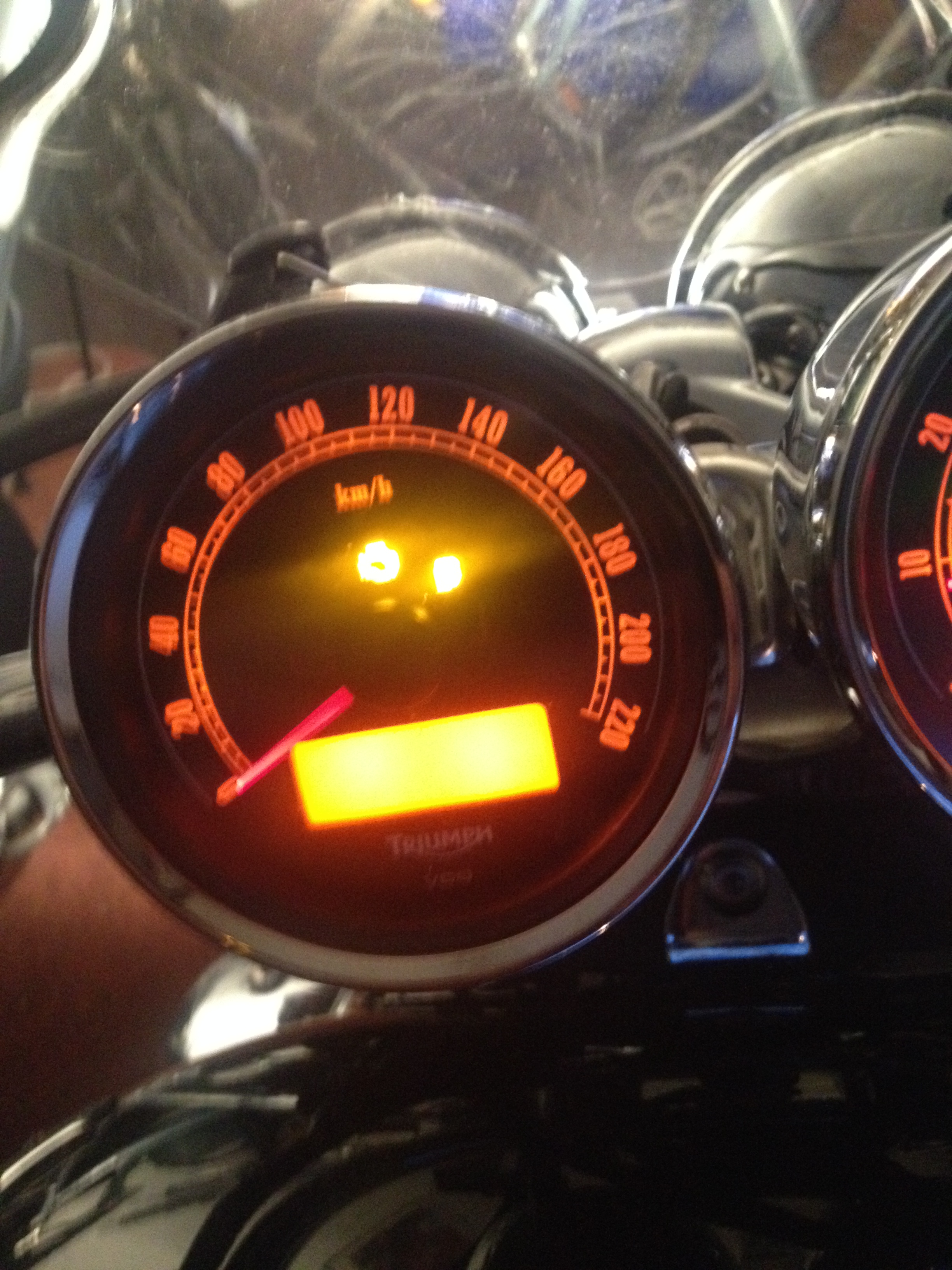

Alors bilan des courses : batterie rechargée j'ai pu ramener ma belle à bon port.
Par contre le problème est toujours là, coupure soudaine à froid. La clé et le neimann semblent hors de cause.
et comme j'ai sorti la batterie pour la charger, les cosses de batterie ne sont pas non plus en cause.
reste les relais sous le réservoir à vérifier.
sinon j'ai un doute avec un voyant qui s'est allumé. voyant en forme de carbu ou de pompe à coté du voyant d"essence.
Lorsqu'on est en réserve d'essence, normal d'avoir 2 voyants allumés ?
Merci !

2505
  Posté : 07-02-2014 08:06
Hello, quand ça coupe, tu as toujours les feux allumés ?
As tu regardé s'il y a un code erreur avec Tuneecu ?
Ce pourrait être:
- le relais de pompe à essence
- le relais de gestion moteur
ou bêtement le contact de béquille ou d'embrayage...

  Posté : 08-02-2014 09:40
Oui mes feux et tout le reste fonctionnent normalement puis coupure nette. À vérifier mais il me semble que les compteurs s'ignisialisent et la pompe s'amorce bien après. Contact d'embrayage peut être.
Par contre une fois démarré pas de coupure, elle roule !
Effectivement ça pourrait ressembler à un contacteur défectueux genre béquille ou embrayage, j'avais aussi baissé mon guidon au Max ça a pu tendre le faisceau, je vais le remonter un poil.
Il me reste à voir sous le réservoir mais je n'ai pas le temps d'y regarder avant dimanche.
Quant à la garantie, elle est finie depuis à peine 1 mois !!! J'espère qu'il n'y aura rien de méchant...
