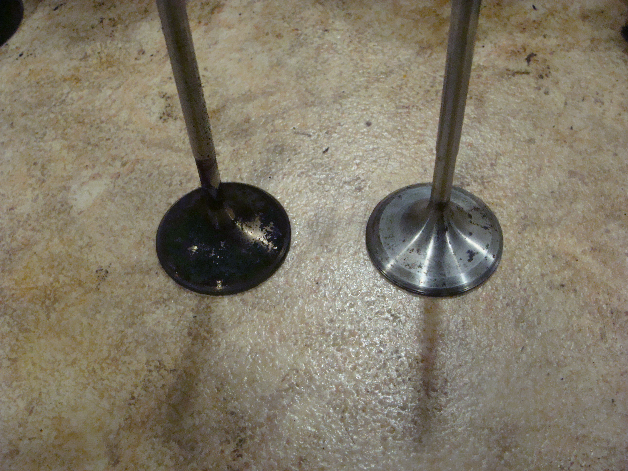

pareil pour les soupapes

Non mais il faut bien que j'la répare pour qu'elle retrouve sa valeur d'origine afin d'une reprise, car avec le moteur HS elle vaut plus rien
  Posté : 02-12-2013 23:02
Sur la photo on voit que les 3 pistons ont tapé, tu es sur que tu n'as que 2 soupapes a changer?
Essayes de rattraper mieux que cela l'etat de surface de tes pistons. Il faut que cela soit le plus plat possible sinon la déflagration ne sera pas bonne.
Franchement à ta place avec le moteur refait j'en profiterai un peu qd même...
NICO69
NICO69
  Posté : 03-12-2013 13:33
Les empreintes que tu voit sur les pistons sont normales, ce sont des empreintes d'usinage qui correspondent à l'emplacement de chaques soupapes et le dessus des pistons n'est pas légèrement bombés comme sur la plupard des pistons; leur forme est vraiment particulère; les autres soupapes sont bonnes, on va seulement leur faire un petit rodage pour profiter de l'occasion; Les cylindres sont comme neufs, aucune trace de rayure verticale; Je pense vraiment qu'on a fait le tour des dégats, maintenant reste à commander les pièces et remonter
