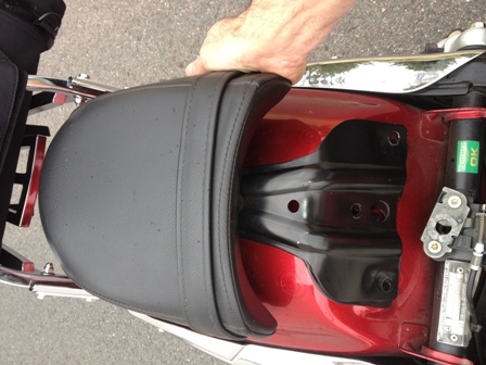

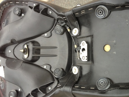

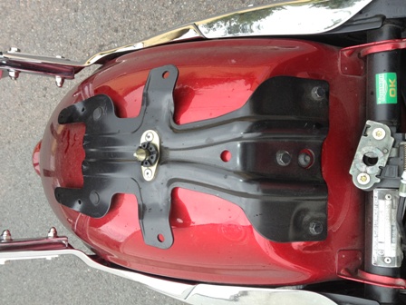

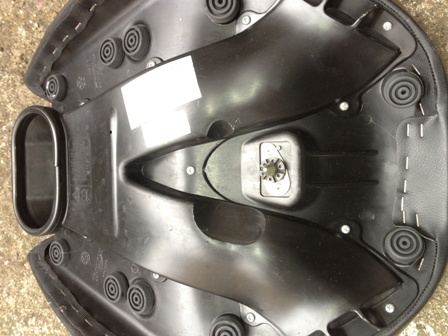

Hello, j'ai les 2 selles.
Je joins les photos pour le montage.
Pour la selle mono, on enlève la pièce fixée sur le garde boue; pour mettre le pouf passager on le fixe à la place de la fixation prévue pour la selle duo.

  Posté : 18-09-2012 19:29
merci pour ces photos, je dois décidément avoir 2 mains gauches !
Ton montage ressemble comme 2 gouttes d'eau à ce que j'ai fait mais le dessous du pouf dans sa partie centrale présente une pièce métallique qui est entrée en contact avec le garde boue.
je vais revérifier les emplacements des vis car il me semblait que cela ne correspondait pas...
[url=http://www.casimages.com/img.php?i=120918080511409598.jpg][/url]
Finalement c'est réglé, enfin je l'espère ! je n'avais pas fixé correctement le siège. Cette fois c'est bon, reste que la partie métallique centrale est très proche du garde boue et j'espère qu'avec le poids du passager (mais non elle n'est pas grosse... LOL !) cela ne recommencera pas à toucher le garde boue. Je vais essayer de coller un tampon feutre comme sur les pieds de chaises pour être certain de ne pas prendre de risque.
