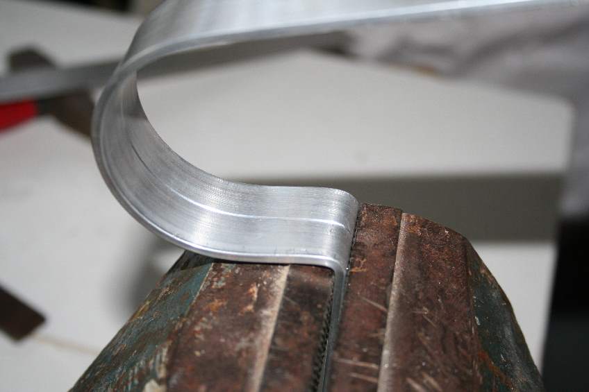

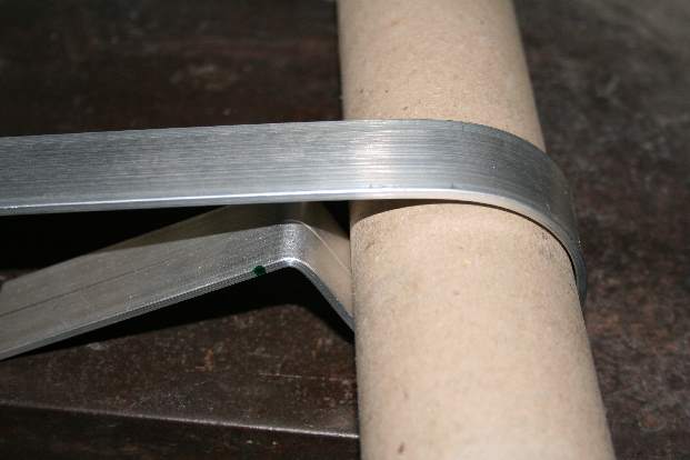

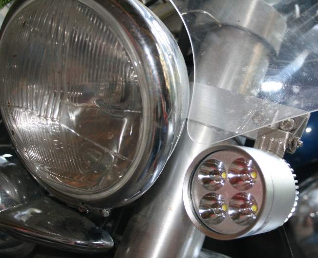

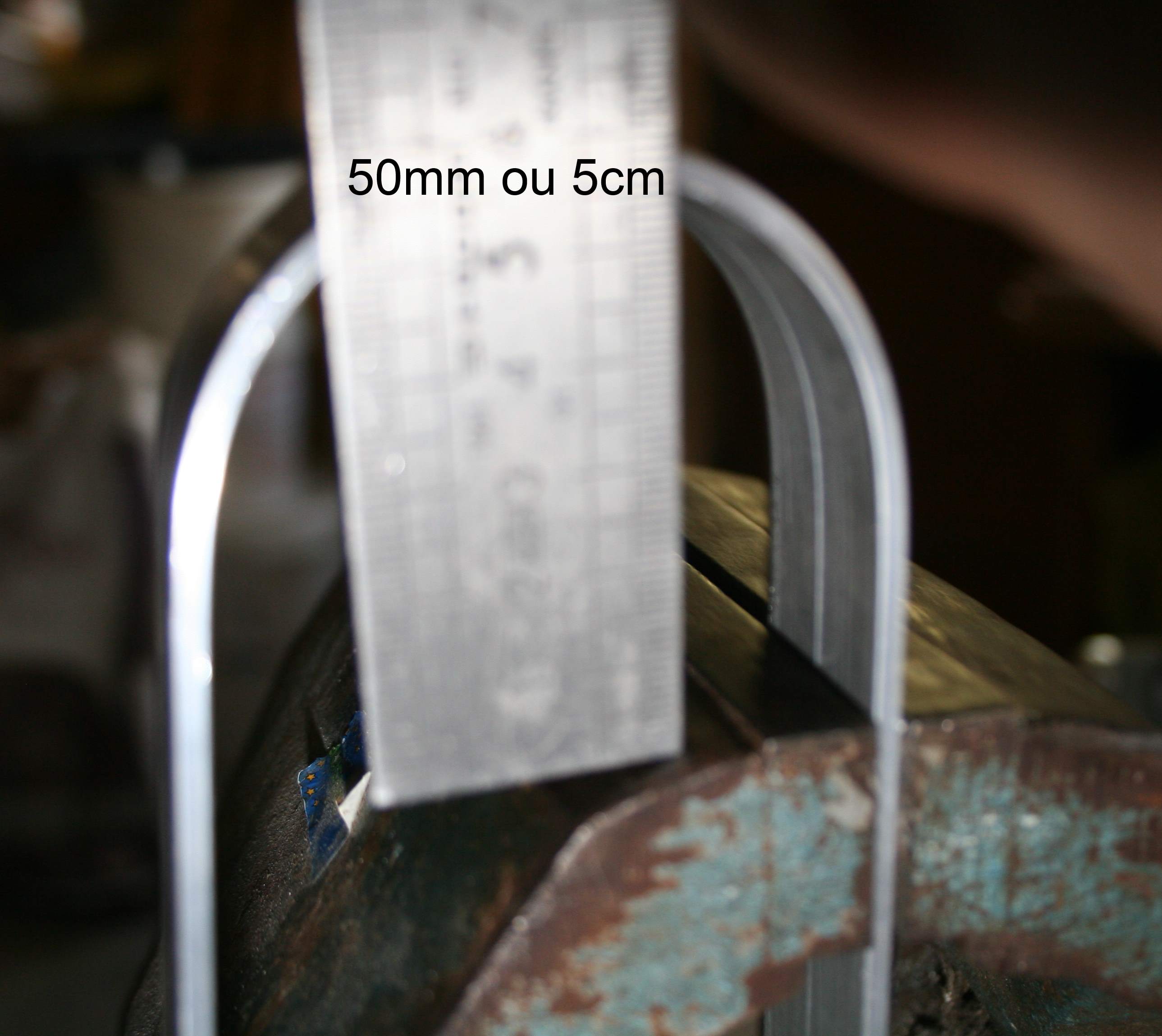

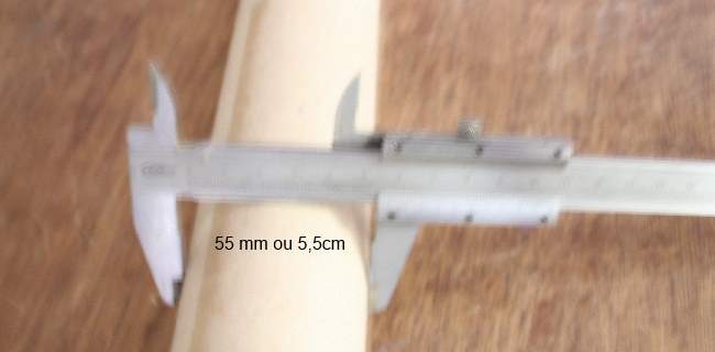

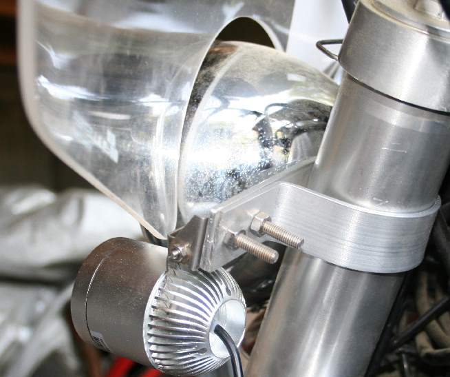

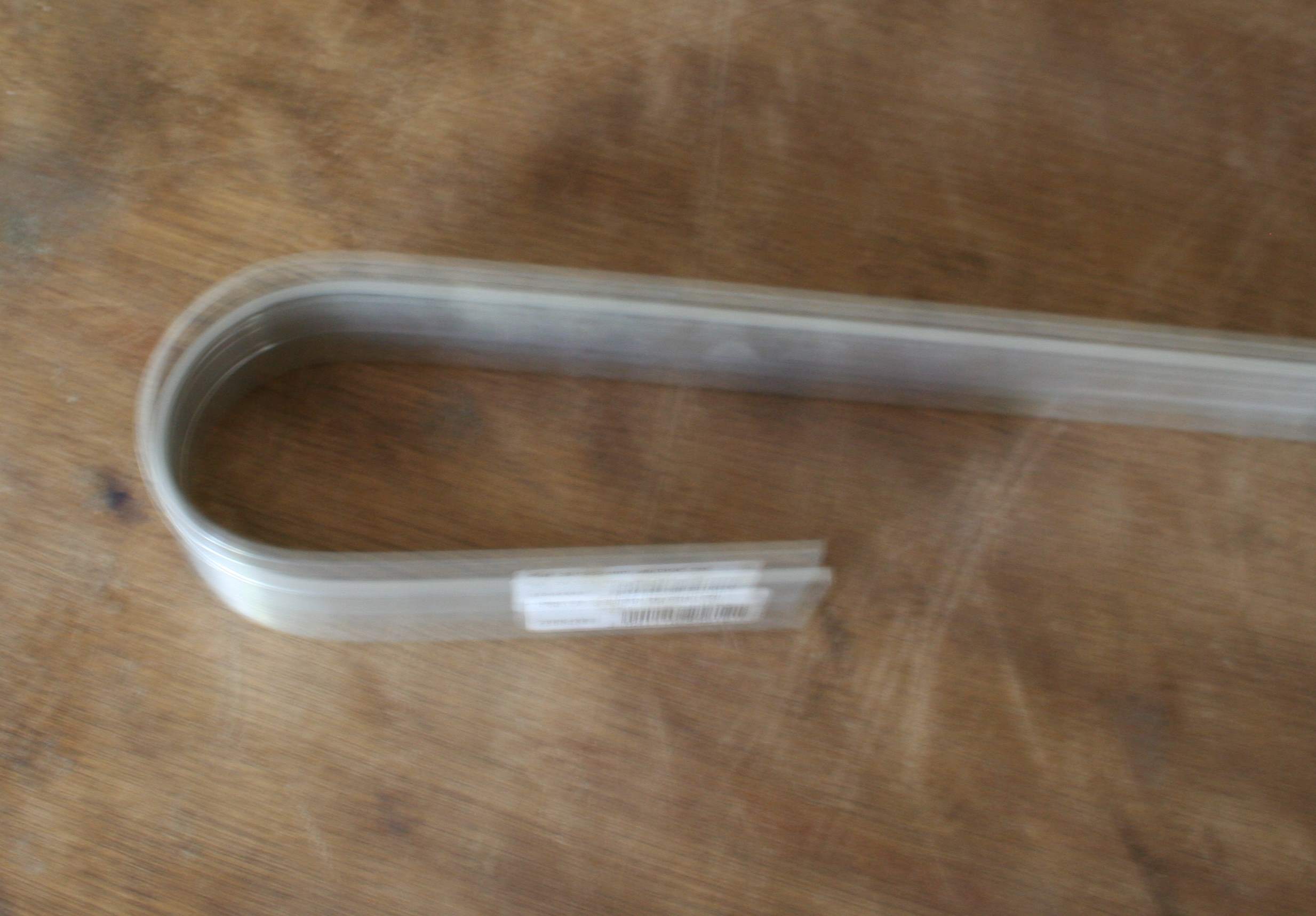

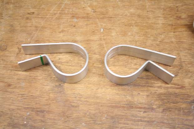

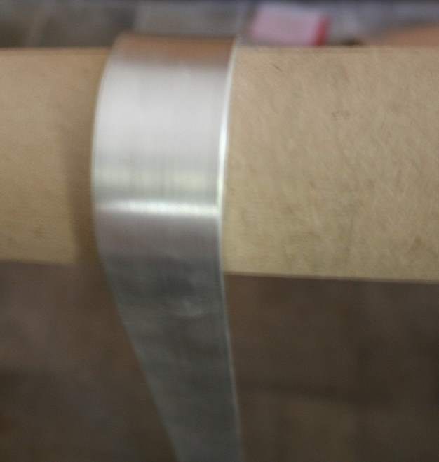

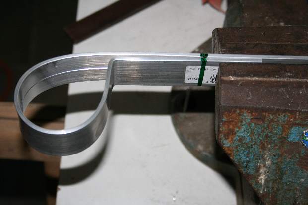

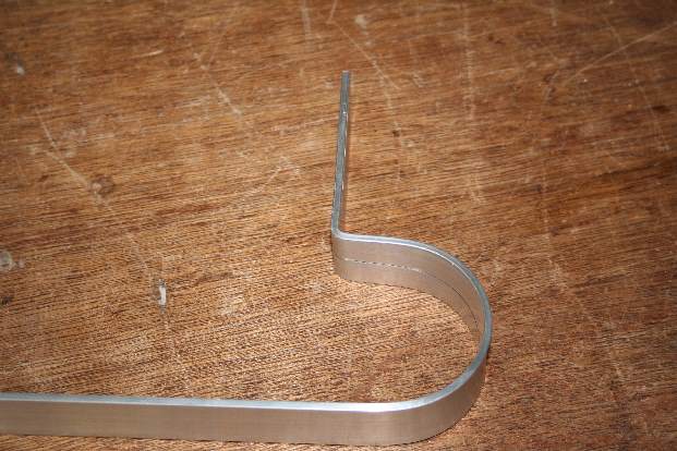

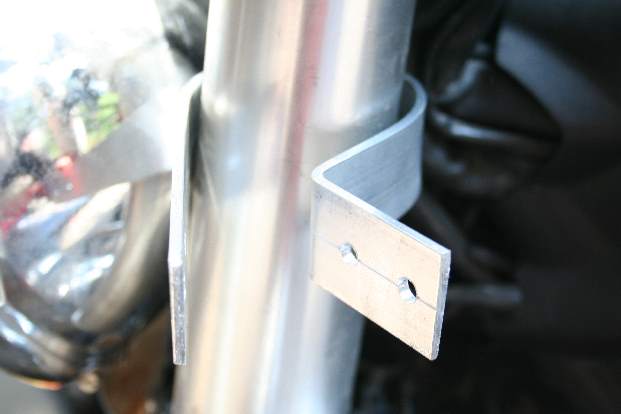

je vous livre le boulot de mon BP. on lui a offert les phares, prévenu il avait préparé les supports !
D’après son expérience c'est mieux de percer sur place (maintenir avec une pince-étaux ou un serre joint.
penser a rajouter une bout de caoutchouc (chambre à air etc. entre le support et la fourche)
  Posté : 15-07-2014 15:24
Ton beau père est un ange....
