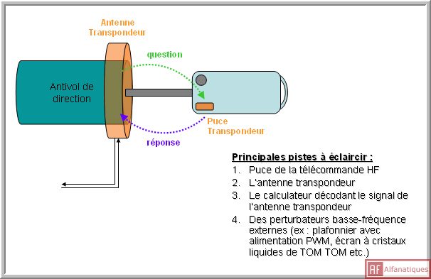

Les transpondeurs n'ont pas besoin d'alimentation.
Par contre, le Neiman doit être équipé d'un système de lecture et je n'ai pas vu ça sur le schéma de la Roadster.

C'est comme les puces d'antivol dans les magasins, pas besoin d'alimentation pour qu'elle soit active.

Exact je me suis laissé abusé par les télécommandes-pucées que l'on trouve
sur les bagnoles comportant une puce RFID . Il n'y a pas effectivement besoin
d'une pile pour alimenter la RFID a contrario des télécommandes de bagnole
qui sont pucées mais ont besoin d'une pile pour émettre un signal d'ouverture
des portes .
Mais en résumé on peut dire : Non il n'y a pas de puce dans le corps de clef
des Rockets qu'elles soient standard , classic , Touring ou Roadster .
Pour ceux qui en douteraient , qu'ils consultent le schéma électrique !
