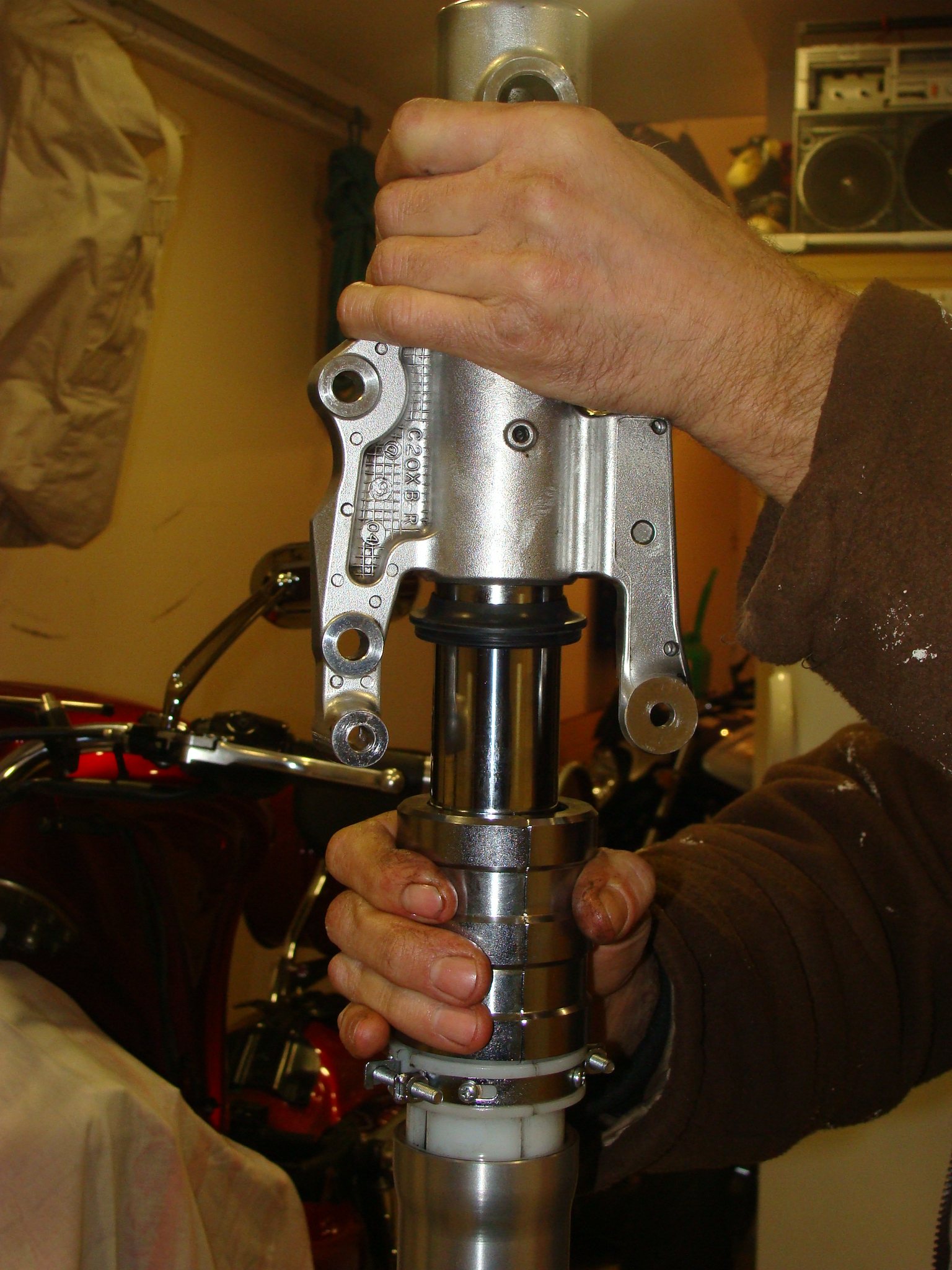

pour moi ,intervention réalisée,de mes mimines
bon j'ai pas de mérite ma duchesse est une touring
résultat (avant et arrière en wilbers)extra...............

Quel tarage de ressort as tu choisi...?(plus ou moins raide que l'origine...)
Quelle est ton utilisation de ta brèle,duo,solo,ton poids...?
Quelle viscosité d'huile as tu utilisé...?
Merci d'avance...!
philbert
153
philbert
  Posté : 21-01-2014 20:30
pour l’arrière
50% solo 50% duo, (poid 118kg de muscles )roulage plutôt cool et dans les virages appuyés l’arrière ne sautille plus "je n'ai pas touché aux réglage"(plus de coup dans le dos et Me est ravie)
pour l'avant j'ai pris les "progressif" avec l"huile SAE10 de chez wilbers
tout le matériel a été commandé chez mecadata qui soit dit en passant a été de bon conseil et en plus ma consentie des rabais
quant au montage cela se fait presque tout seul (sur la touring)

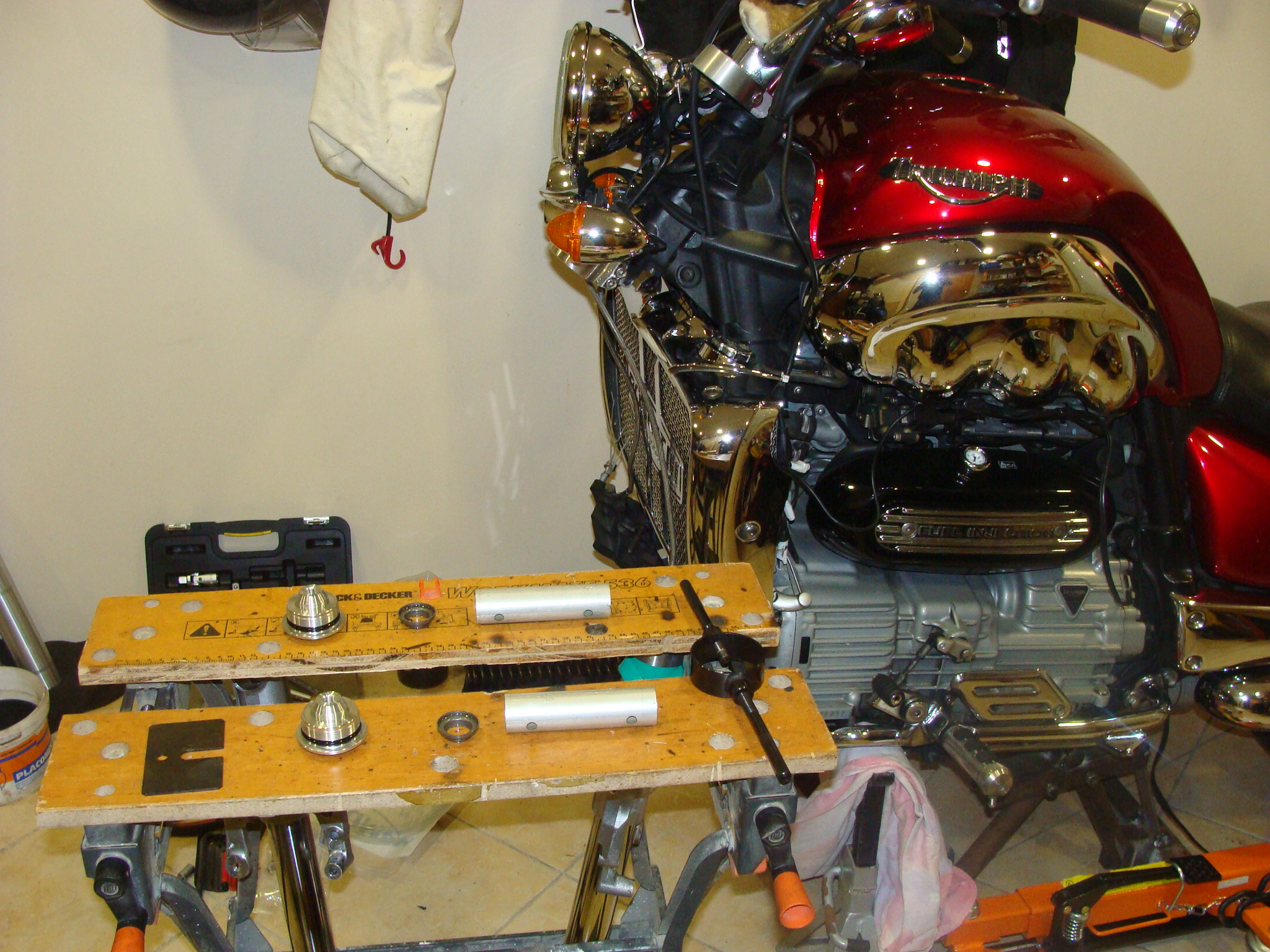

Chantier de remplacement ressorts, huile et joints de fourche commencé; Pour le moment tout va bien les tubes sont séparés et vont s'egouter à l'envers toute la nuit

Montage joints spi tout neufs

En suivant les tutos et les conseils que tu trouve sur ce forum, c'est faisable soit même; y'a pas vraiment de difficulté; suffit d'être méthodique et soigneux;
