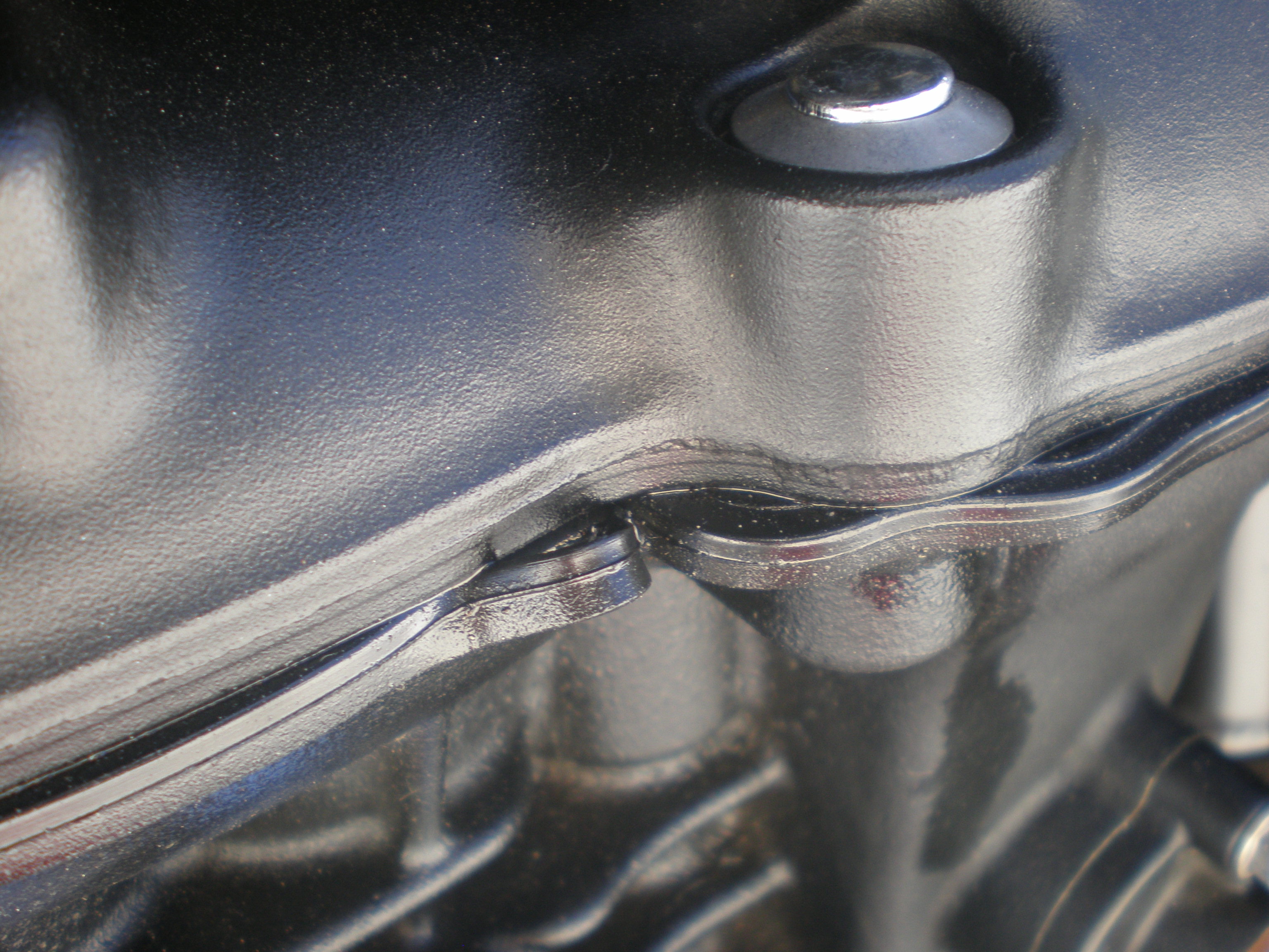

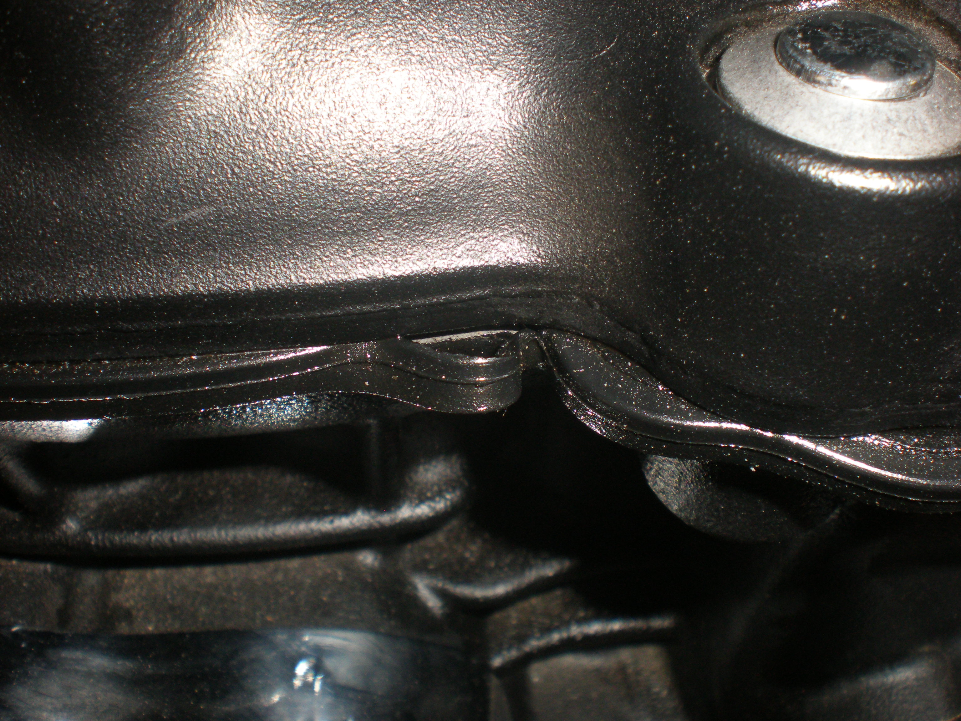

  Posté : 15-06-2012 11:06
j envoie les photos .

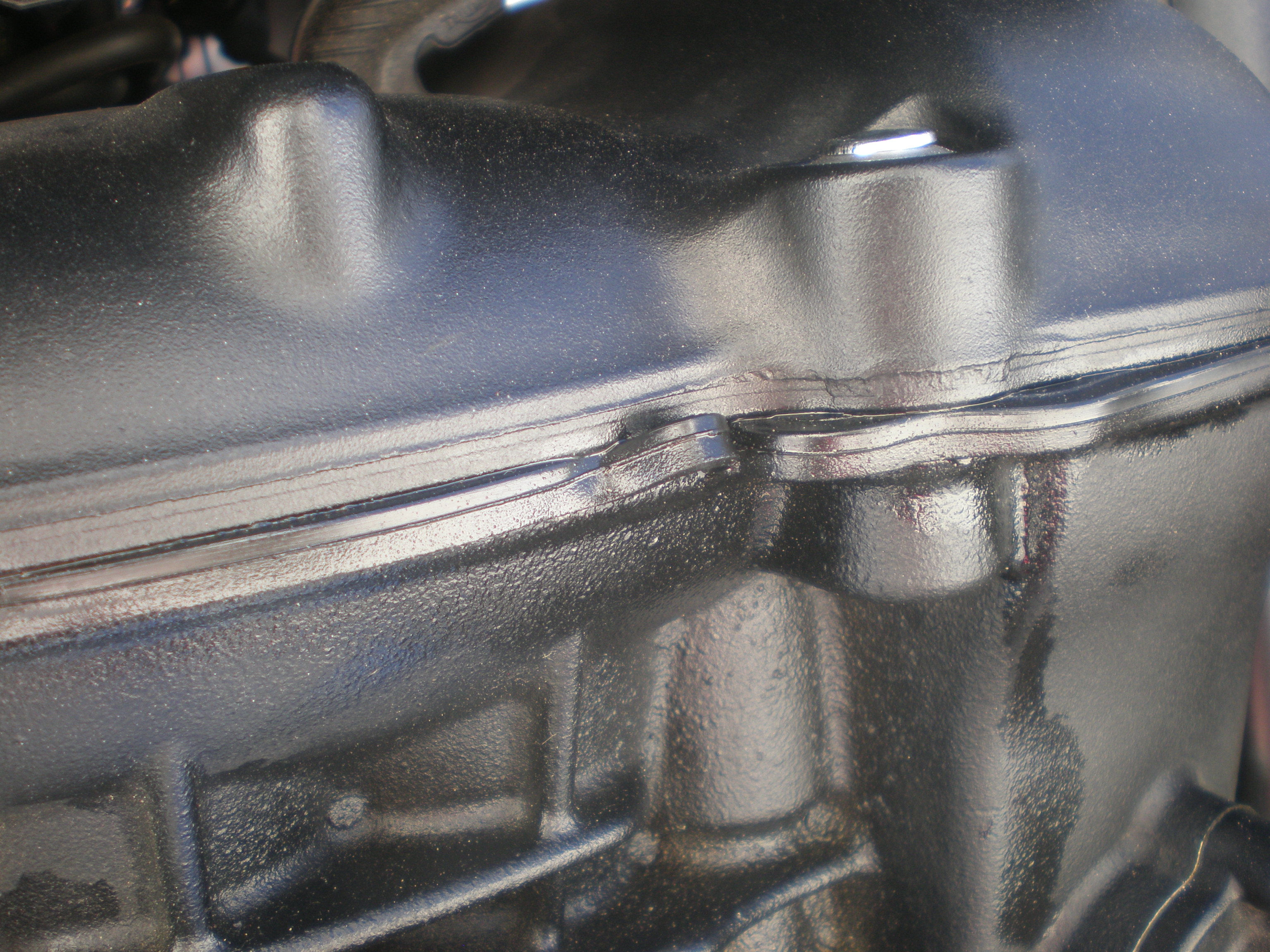

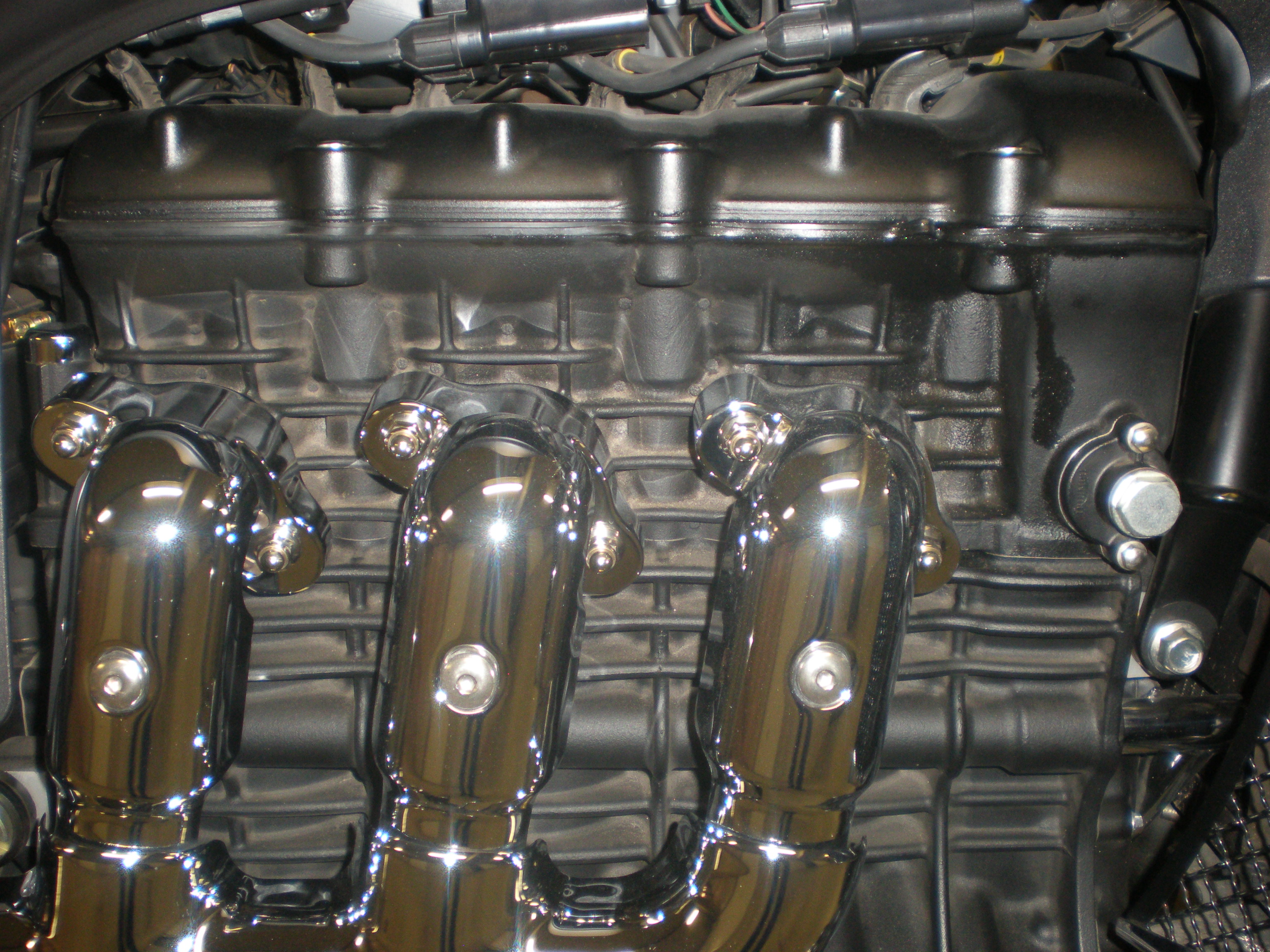

  Posté : 15-06-2012 11:25
d autres photos ...
  Posté : 15-06-2012 19:16
Mouais bizarre tout ça!
T'as pas de question à te poser, direct chez Triumph et tu les laisses se débrouiller, surtout s'ils t'ont fait un entretien dernièrement et qu'ils ont ouvert le cache culbu.

  Posté : 15-06-2012 20:27
salut olive il n y a pas eu d intervention d aucune sorte depuis juillet 2011 je crois a 7000 kms et la elle en a 12000 . que penses tu de cela il y a une explication ? car j aime savoir le pourquoi du comment ...
  Posté : 15-06-2012 20:36
Faut ouvrir pour savoir, vérifier que le goujon ne soit pas déserré, vérifier le serrage du cache, que le joint ne soit pas coupé, qu'il n'y ait pas de fissures ou bien que cela ne soit pas dû à une surpression, bref faut investiguer!
Vois avec Triumph s'ils prennent en charge. S'ils te prennent trop de tunes tu sais que je ne suis pas loin

  Posté : 15-06-2012 20:43
un montage a l'envers ? ce serait possible ca?
moi je trouve bizarre le fait que la forme du joint n'épouse pas mieux les
courbes du cache culbu.
  Posté : 15-06-2012 20:53
Non tu ne peux pas le monter à l'envers

  Posté : 16-06-2012 07:29
salut olive merci pour les explications je verrai avec eux j ai rdv le 23 pour révision des 2 ans et pour le joint qui d ailleurs sera prit en garantie j imagine ...
