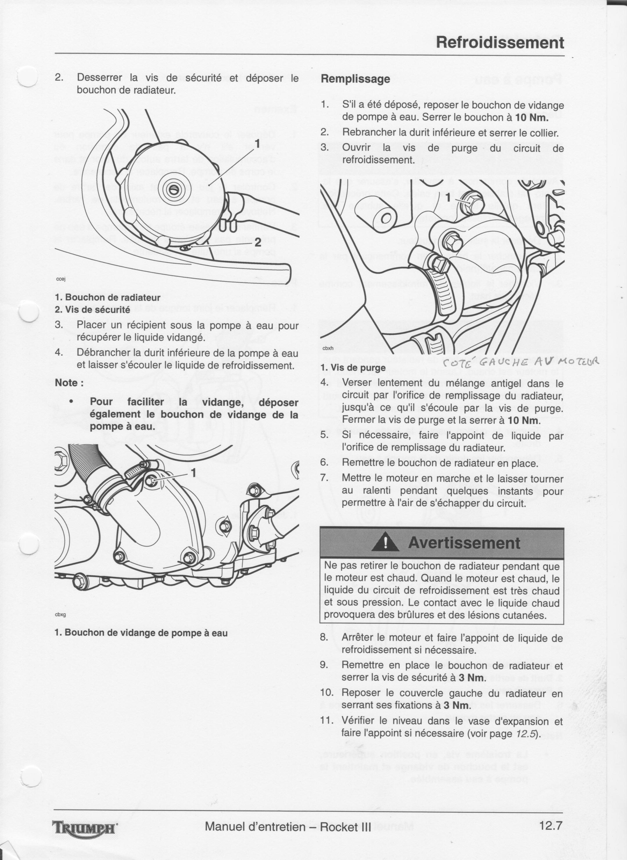

Plutôt que de piquer les seringues de tes malades ( ) , utilises
la vis de purge du circuit ou celle de vidange du circuit !
Le chiffon sur le goupillon n'est pas une mauvaise idée , il faut
juste faire gaffe de ne pas détacher de particules ou de lambeaux
adhérants aux parois .
Vu le faible nombre de vis fixant le vase d'expansion le plus
simple est de le démonter pour le nettoyer .
Bon courage
