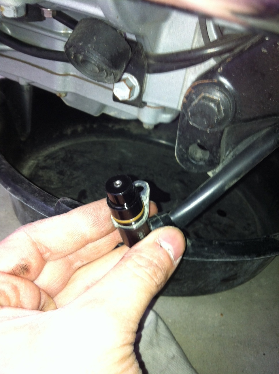

Avant de jeter ton compte-tour nettoies ton capteur de position du vilebrequin !
S'il y a eut un code d'erreur dessus ce n'est peut-être pas pour rien !
Oups ! Conseil déjà donné par Maître Olive !

  Posté : 22-04-2012 21:26
Kilderouge, comment expliques tu le compte tour sur tuneECU qui indique de bonnes valeurs si mon capteur de vilebrequin était trompé par de la limaille ou autre, le transcodage des données erronées se liraient de la même façon sur le hard comme sur le software. Je démonterai quand même ce capteur que j'ai localisé grâce au schéma de oliv'. Mais honnêtement je n'y crois pas trop. Demain mon faisceau aura été testé suivant la procédure qu'a trouvé oliv' et si je ne trouve rien, je demonterai dans l'ordre le capteur puis le compte tour. Si je ne vois rien j'irai voler le compte tour de mon voisin Zino pendant qu'il dort !

Mica un bon conseil, toujours commencer par le plus simple!
Le capteur de vilebrequin, 5mn pour le vérifier et le nettoyer. De plus si bcp de limaille vidange conseillée.

quoi qu'il en soit j'ai pris 2 minutes pour vérifier mon capteur (après tout c'est toujours bon de controler la présence de limaille dans l'huile et de ce coté RAS. seule une goutte d'huile est tombée donc mon clapet est en bonne santé, toujours bon de le savoir également. mon huile est fluide et claire, sympa de le savoir entre deux vidanges. Mon capteur d'embrayage fonctionne parfaitement.

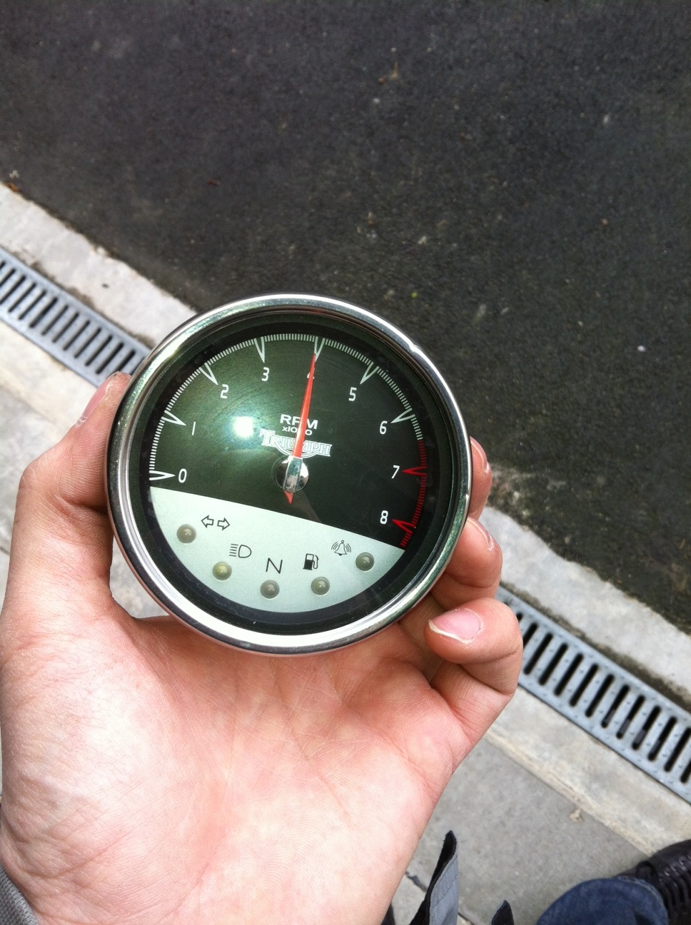

j'ai donc pris 4 minutes pour démonter mon tachymètre. ce dernier est serti par l'envoliveur chromé et n'est visiblement pas d'avantage démontable.
voila ce que donne mon tachymètre une fois ces vérifictions faites et les fils bougés dans tous les sens (moteur allumé).

  Posté : 23-04-2012 10:10
Tant pis pour le capteur de position vilebrequin mais comme dit Olive
cela méritait d'être fait , ne serait-ce que pour éliminer une hypothèse .
J'ai bien regardé ton film et cela me fait l'effet d'un signal mal filtré !
Arrivé à ce stade , j' utiliserais un oscillo pour voir la forme du signal .
Un petit fait m'étonne c'est que non seulement cela danse la gigue mais en plus
l'indication semble bien plus élevée qu'elle ne devrait les rares moments où celle-ci
semble stable .
Je crains , hélas , qu'un appel à un bon électronicien ne soit le dernier
recours avant échange du compte-tours .
Mais il existe des compteurs-indicateurs adaptables qui te couteront moins
qu'un compte-tours d'origine et qui te font odomètre compte-tour , jauge essence.
voyants alerte phare clignos bref toute la signalétique . En général cela n'exige
que la capacité à lire un schéma elec et le maniement d'un fer à souder plus l'achat
de connecteurs multicontacts et d'un peu de soin dans la fabrication d'une portion
de faisceau elec . Mais si tu bosses dans la maintenance cela devrait être dans tes cordes!
Courage !

J ai peut être l'opportunité d'essayer mon compte tour sur une autre Rocket, j attend une réponse. Le courtage j'en ai surtout besoin pour suivre le cours de la bourse car depuis le début du mois je perd 2200€ . Voila pourquoi mon "petit" soucis de compte-tour est secondaire et traîne depuis si longtemps. Concernant le fait que mon compte tour monte si haut au ralenti c'est parce que l'aiguille n'était pas redescendu après ma coupure moteur.

  Posté : 23-04-2012 10:29
Tu veux dire que moteur ne tournant plus ton aiguille de compte-tour indiquait autre
chose que 0 ???? Contact général mis ou non ?

  Posté : 23-04-2012 10:35
je veux dire que quand j'arrête mon moteur l'aiguille ne redescend pas à 0. étant trop haute dans les tours pour que la procédure de remise à 0 n'ai le temps de la faire redescendre. quand je met le contact 3 ou 4 fois de suite, elle revient à son zero par palier de 1000min-1.
