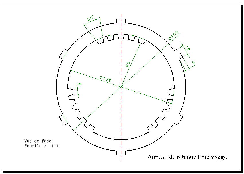

Rioxx , pourrais-tu prendre quelque cotes pour moi sur ta noix , histoire que
je puisse fabriquer un outil tel celui décrit dans ta référence ? Ou alors
me vendre à prix réduit un de tes disques grillés ?

Salut Rioxx
j'ai grossièrement dessiné l'anneau de blocage de l'embrayage en mettant
évidemment les cotes au pif , pourrais-tu mettre les cotes que tu peux ?
Peux-tu me confirmer qu'il y a 30 dents sur la noix car dans les dessins
du manuel il y en a 24 !

pour l'instant je ne peux pas te donner les cotes, kilderouge...suis pas à la maison
