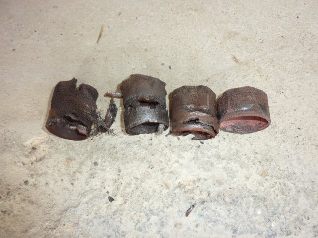

Bon alors ce bruit, c'était quoi?
  Posté : 03-03-2012 18:41
Ben tout le monde a constaté que ça venait de l'intérieir.
Ils ont tenté de tendre ma chaine de distribution avec l'écrou sur le coté.
.. sans changement...
Voire même, maintenant les cling, clang, claungue durent plus d'1 mn...
Suite passage chez mon cons. ce matin, il va la récupérér dans quelques jours pour réouvrir la bête et vérifier....
Je me demande s'ils ont pas laissé une clé à mollette dedans...

Bon ben j'ai pas branlé grand chose vu que j'ai bloqué au boulon du collier d'échappement du 1er pot... Impossible à dévisser...
Et quand je mets le stétoscope, impossible de savoir d'où ça vient. J'obtiens les mêmes vibrations sur les pots comme sur le cata... Va falloir que j'aille donner encore quelques euros de MO à mon cons..

Bon ben ça y est, j'ai commandé le bypass chez notre ami anglais....
Advienne que pourra...
  Posté : 30-05-2012 17:13
Putaingue... j'a mis le bypass 2 jours avant de partir en Corse et je n'avais pas prévu de joints neufs...
J'ai été obligé de remettre les anciens temporairement, heureusement j'en ai trouvé des neufs avant de partir...
En tout cas, le nouveau son est délicieux... je prépare un mp3...
