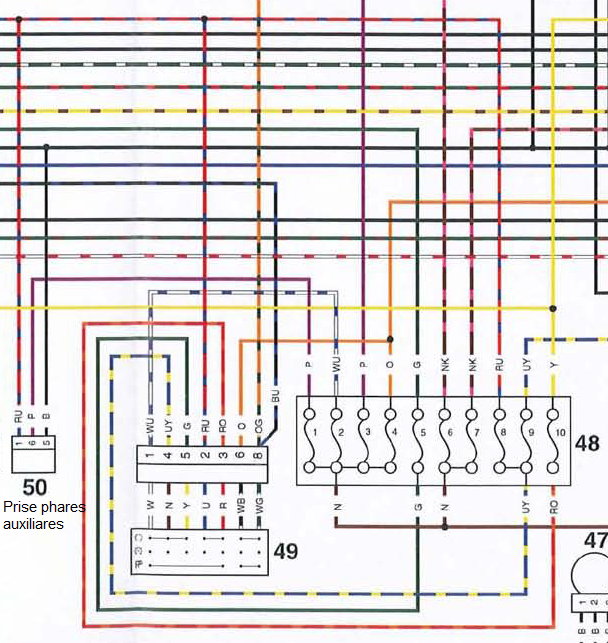

Merci de ta réponse Olivier, en fait c'est sur la première fiche que j'ai trouvé une masse noir, un 12v permanent violet et un après contact rouge. Sur la seconde fiche (la jaune) mon multimètre indique des valeurs complètements improbables et aléatoires. donc j'ai utilisé la première fiche et ça marche. Je voulais juste avoir confirmation pour ne pas faire de connerie.
  Posté : 18-07-2021 21:46
Salut Nico, normalement d'après le schéma, tu as une prise 3 broches pour les phares auxiliaires.
Un fil rouge/bleu -> 12V après contact (fusible N°8)
Un fil violet -> 12V permanent (fusible N°1)
Un fil noir -> masse

Merci Lionel, c'est exactement ce que j'ai repéré sur la première fiche (noir).
