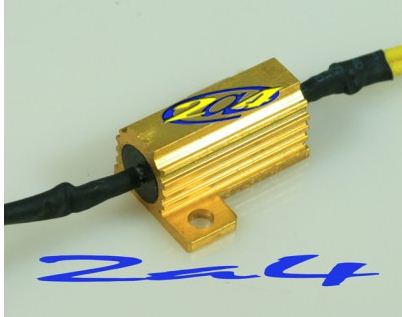

Bonsoir Amis Rocketeurs,
je viens de finir la pose de mes clignos.
Avec la centrale "spéciale led" ça ne marche pas.
Avec centrale d'origine + résistances à l'avant 1 de chaque côté, ça fonctionne.
Par-contre les résistances chauffent énormément suite à mon test après un clignotement de 5 minutes voir moins.
Est-ce normal d'après vous?
J'ai peur dans ce cas de chauffe de les placer à cette endroit. Voir (montage de giannir3):
http://www.rocket-3.org/viewtopic.php?topic=2945&forum=6&start=10
Y-a t'il un endroit plus adéquat ou autre solution?
J'ai pas trop envie de cramer ma belle noire!
Merci de vos réponses.
Amicalement.

  Posté : 23-06-2011 21:22
Allez je m'y recolle avec plaisir
C'est au contraire le meilleur endroit puisqu'elles sont refroidies en roulant à ce niveau là, en tout cas beaucoup plus qu'a l'endroit où moi je les ai mises.
De plus il est qd même rare de "clignoter" plus de 5 mn ( enfin si tu me diras, j'ai effectivement vu quelque quinquagénaires oublier leur cligno pendant la printaniale )et si c'est le cas tu es justement en train de rouler.
Et enfin je terminerai par le fait qu'il est normal que ça chauffe énormément puisque tu es passé de 42W par côté à moins d'1W avec les LED, cela en fait du courant à dissiper. Pollueur va !!!

  Posté : 23-06-2011 21:31
Merci pour ta réponse,
je viens de tester de nouveau en fait au bout d'une minute, je ne peux pas mettre la main dessus!
J'imagine arrêter à un feu tricolore en pleine chaleur!

  Posté : 23-06-2011 21:33
J'oubliais!
je les ai peint à la bombe haute température noire pour mieux les masquer, d'après toi est-ce que cela peut avoir une incidence?
Mais ton branchement me plait car bien masqué, mais ça chauffe pas trop sous la selle (risque de mettre le rif?
Merci encore

  Posté : 23-06-2011 23:36
ça chauffe, c'est prévu pour. T'as vu la taille du radiateur...
Mettre le feu?, si tu les mets en contact avec une partie métallique (cadre par ex.), là aucun risque et en plus cela dissipera en plus la chaleur.
Le pire que tu risques c'est que la résistance crâme (en interne), mais vu la taille du dissipateur de chaleur...
D'ailleurs est-ce que tu as la valeur de la résistance marquée dessus?

  Posté : 24-06-2011 07:41
Salut l'Ami,
voila ce qui est marqué dessus:
25w 6Ώ8J
Merci.

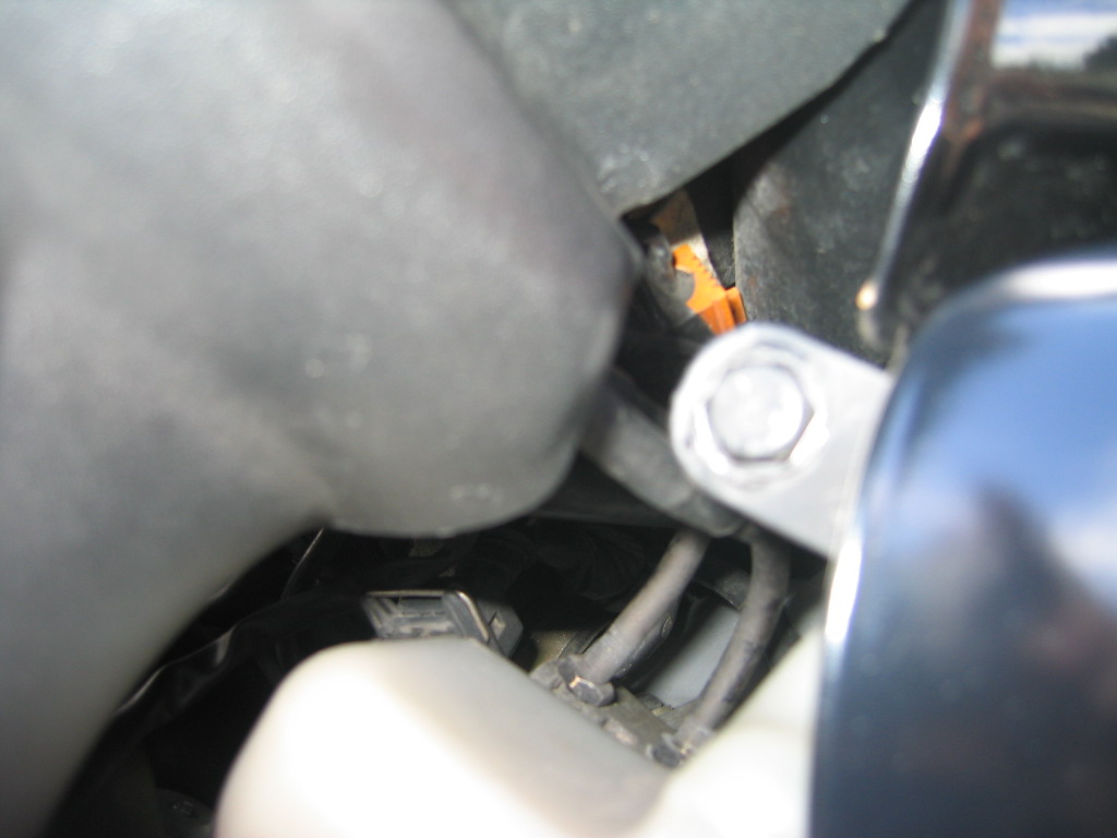

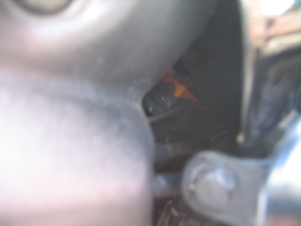

  Posté : 24-06-2011 14:17
depuis la derniere tofs , les resistances sont placées de chaque coté du cardre a l'avant
ils ne sont pas visible a moins de mettre son nez dessus ,
ça fait 2 ans qu'ils sont a cette endroit , collé avec du double face , jamais eut de soucis de chauffe
ou bien d'humidité
Message édité par : giannir3 / 24-06-2011 19:05

  Posté : 24-06-2011 14:25
En effet, invisible et bien caché, je vais faire de même.
