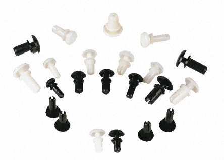

  Posté : 27-05-2011 17:36
Bonjour à toutes et a tous,
A priori les flaps en caoutchouc ne sont pas référencés chez Triumph .
A fabriquer soi-même. Je vais essayer avec de la chambre à air (+/- 1mm d'épaisseur), sinon j'ai un fournisseur spécialisé dans les caoutchoucs et autres matières du même type.
Pour la fixation je vais prendre des petits rivets nylon que l'on utilise en éléctronique ou des bêtes vis parker.
Bonne journée
