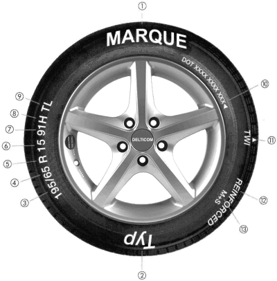

Et voici la signification des signes ésotériques que l'on trouve
sur les flancs d'un pneu
1. Fabricant (marque)
2. Désignation du profil / type de pneus
3. Largeur de coupe transversale du pneu en mm
4. Rapport hauteur/largeur du pneu en %
5. Pneu radial
6. Diamètre de la jante en pouces
7. Indice de capacité de charge des pneus
8. Code de vitesse
9. Tubeless (pneu sans chambre à air)
10. Date de fabrication (XX = semaines, X = année, < = 9. décennie)
11. Indicateur d'usure (Tread Wear indicateur) (1,6 mm)
12. Désignation supplémentaire pour pneus avec charge admissible élevée
13. Indication sur l'aptitude en hiver des pneus toute saison et des pneus hiver.
