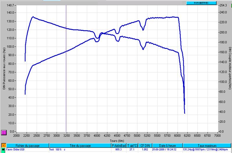

Pas bien joli tout ça.
Ca pourrait correspondre a des symptômes de cliquetis.
Tes bougies peuvent en être la cause. (il faut commencer par là)
Ton boitier PC III peut être défectueux ou surtout mal règlé (trop d'avance)
A contrôler, mais tout cela ne sera pas bon à terme pour ton moteur dont les pistons vont dérouiller sévère si le problème de cliquetis est avéré.

vais l amener au grand service des 32 000.
les bougies, 1ere possibilité.
le pc 3, il n était pas encore monté, elle était d origine pour voir l évolution due au réglage
ca c était le passage au banc en octobre, sur un autre banc

Apparemment il y a déja 100 cv a 2000 t seulement !!!!!!!
Aime le 3 pattes ,le birotor sans oublier le bon vieux vertical twin
  Posté : 10-03-2010 18:53
ben ouais, et ca sur 2 bancs différents. comme quoi ma chignole .........A PART CES TROUS
euh, c est pas 100cv a 3500 trs/min
Message édité par : Sbeud / 10-03-2010 18:55

bon, ai tjrs ces trous a l accélération, surtout en reprise de couple a bas et moyen regime.
les bougies ont été changées pour des iridium
problème d ecu, de bobines de gestion de l allumage ???
qui aurait une piste
oublié la piste conc Triumph, y savent rien.........

Peut être qu'à ces régimes où tu as des trous tu pourrais essayer de diminuer un peu
les valeurs de table Air-essence mais si tu dis que cela n'est pas discernable à la
conduite ( ou alors je me trompe?) Mais comme je te l'avais dit dans un autre post
monter une sonde lambda large bande qui ne te couterait pas une journée de banc
et faisant plusieurs paliers et en notant les valeurs mesurées du rapport A/F
cela t'indiquerait dans quel sens modifier les tables localement
Le léger problème est qu'il faille faire un trou dans la ligne et y souder une
bouterolle pour pouvoir installer la sonde large bande Bon courage !

Vu l'étroitesse des trous je crois qu'il serait utile de vérifier
avec TuneEcu ce qui est programmé à 4000, 4500 et 5250 tours/min
, en affichant les cartos sous forme graphique (plus lisible que
sous forme tableau de chiffres )
