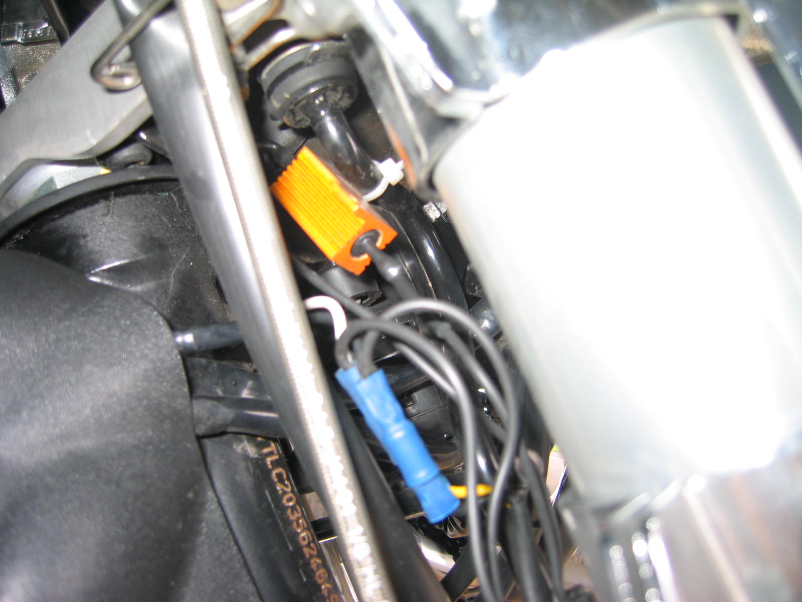

Gianni : ça se met où ces trucs là? à la sortie de la centrale clignotante ou bien en extrémité, à l'arrière pour le gauche et l'arrière pour le droit?

et bien je les ai mis sous le cache chromé qui englobe le neiman un de chaque coté
je te ferai une tof

Gianni :
tu t'es pris sur quels fils? comment les reconnaitre?
ça marche aussi pour ceux de l'arrière donc?!

et bien tu prend le fil noir du cablage d'origine avec le noir de tes nouveaux clignotants et tu le branche avec le redresseur (il n'y a pas de sens sur celui ci )et ensuite tu branche le blanc ( origine )comme sur la tof avec le jaune new cligno (pour les miens)avec l'autre fil du redresseur en gros tu fait un pontage avec ton instalation actuel
ceci est valable pour chaque coté

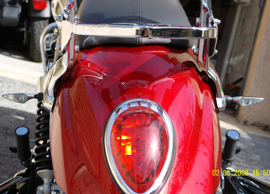

Oui je vous ferai des photos mais la semaine prochaine car pour l'instant, les pates de fixation avant sont un peu courtes et les cligno pas assez sortis de derrière les tubes de fourche. Je vais donc modifier les pates (deux equerres) et les redresseurs de courant.
Aujourd'hui j'ai roulé avec des potes et il parait que les leds de ces cligno pètent un max (très lumineuses).
Je file faire une tof de l'arrière et je reviens...
