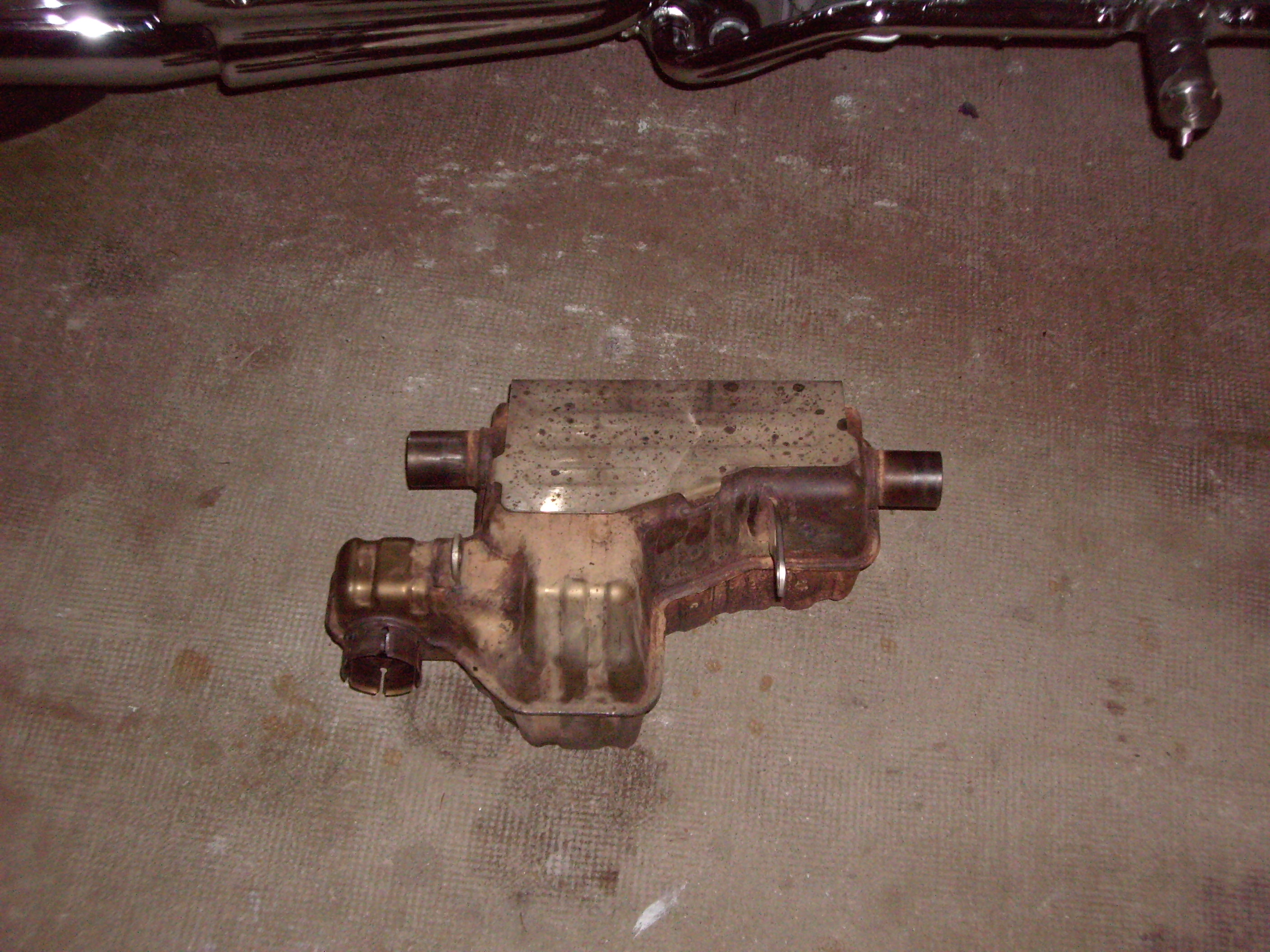

  Posté : 19-04-2006 21:30
Aujourd'hui je vous annonce la mort de la bête et oui je suis passé à l'acte.
Première impression après avoir parcouru 90kms avec le bipass, meilleur bruit effectivement plus grave, par contre dès 3000 tours je trouve qu'elle monte encore plus vite en vitesse, j'ai été vraiment surpris du gain d'accélération, donc je suis satisfait de la modification. Enfin une grise qui va aussi que les noires.
Ci-joint la photo du défunt

  Posté : 19-04-2006 21:32
Paix à son âme !
  Posté : 19-04-2006 21:36
Ca ferait bien une laide tirelire
