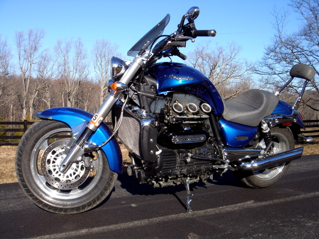

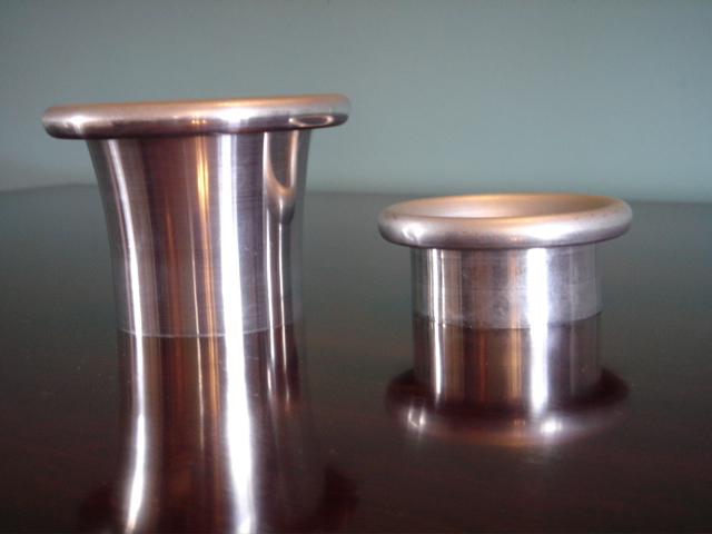

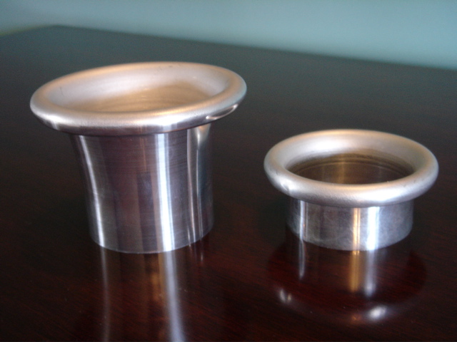

Pour le premier objectif, Hombre à fait fabriquer toute une série de cornets d'admission (voir photo) de différentes longueurs et diamètre d'entrée établis selon les caractéristiques du moteur.
Il a procédé à différent essais avec juste les cornets (voir photo)jusqu'à déterminer les bonnes cotes pour la R III.
La mise en place de ces cornets amène une différence énorme dans le fonctionnement de la machine en particulier dans les plages intermédiaires.
A savoir que la bécane de Hombre tournait avec des Jardine (maintenant avec un 3 en 1 Supertrapp), arbres à cames performance Neville et Tuneboy.
En fait ces cornets d'admission sont la raison principale de l'augmentation des performances, ce qui n'a rien de surprenant, et Hombre affirme que la machine n'a absolument plus rien à voir avec l'origine sur l'ensemble de la plage d'utilisation jusqu'à 7000 tours.
(Il en est quand même à sa deuxième transmission en 20 000 bornes )

Cornets d'admission,
Cornets avionnés sur la bête,
Echappement 3 en 1 Supertrapp (qui envoie de folie par rapport aux Jardine)
