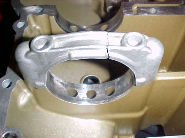

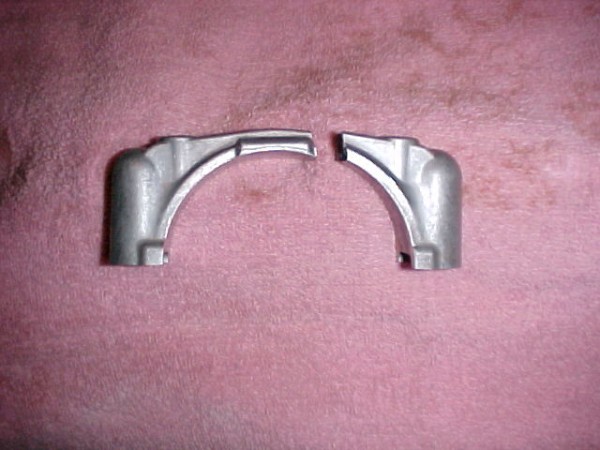

En regardant les différents comptes rendus des forums U.S, on constate que beaucoup de casses de boîte se produisent entre 20 et 30 000 kms en moyenne chez des utilisateurs qui ont une conduite "virile" et qui sollicitent certainement exagérément la boîte pour ce type de machine.

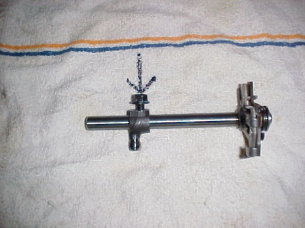

Les causes sont diverses mais se situent essentiellement au niveau des roulements et des composants du mécanisme de changement de vitesse. (pour toute une série en raison de l'oubli en usine d'appliquer de la Loctite sur la vis de retenu de l'axe de sélecteur )
