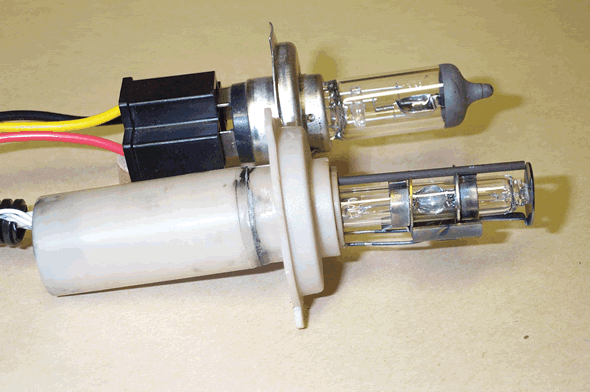

Sbeud , avant de decouper regarde le bixenon eco (h4-2) c'est un xenon en code et un halogene en phare qui rentre dans le bloc sans usinage (il faut modifier quand meme le diametre d'entrée de la lampe)
pour moi, le bixenon ne passe pas non plus dans le phare d'origine (longueur 60mm à l'avant et 50 mm vers l'ar )
mais ton fournisseur de paris doit pouvoir te le dire...

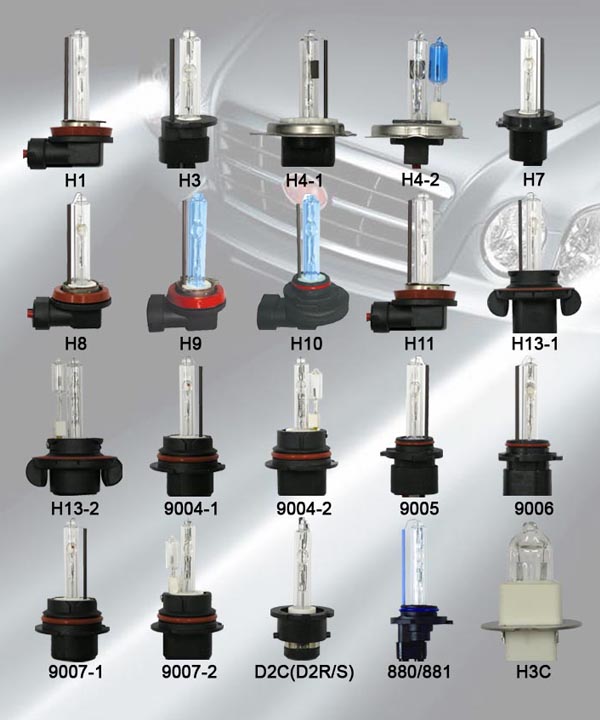

H4-2 : cette ampoule H4 est munie de deux ampoules. Une au Xenon pour les feux de croisement,
et une ampoule halogène pour les feux de route. (Ce kit comporte deux ballasts !)
H4-3 : cette ampoule H4 est un montage hybride. Celle-ci ne possède qu’une lampe au Xenon qui
vous permettra d’obtenir un éclairage Bi-Xenon. C’est grâce à un système automotorisé de la lampe
sur son support que le faisceau d’éclairage se transforme de croisement en feux de route.
Vous pouvez observer sur le visuel le moteur qui permet la modification du faisceau. Celui-ci se
trouve à l’arrière de la lampe.
H4-4 : cette ampoule H4 correspond à un Bi-Xenon. Chaque lampe possède deux ampoules au
Xenon. Une pour les feux de croisement et l’autre pour les feux de route. Ce kit est un authentique
Bi-Xenon avec deux sources séparées.

les bi dont tu parles ne sont pas à mon avis que trop longue du culot, il faut aussi 6 cm vers l'avant à partir de la base il faut donc que tu fasses aussi un trou dans le verre
le diametre de passage du culot du h4-2 est trop etroit il faut repercer à un diametre sup

ca donne ca , un bi-xenon

vu avec un spécialiste, ce matin, il déconseille la version H4-2.
pour l avoir monté sur une moto, en xénon code, ca va super, mais sitôt que l on met les grands phares.....y pas de différence, tellement le xénon éclaire plus que les grands phares en classique.
alors autant mettre un H4 simple en Xenon et supprimer les grands Phares, comma ca pas de modif sur la parabole.
pour moi, si je change...le bixenon
