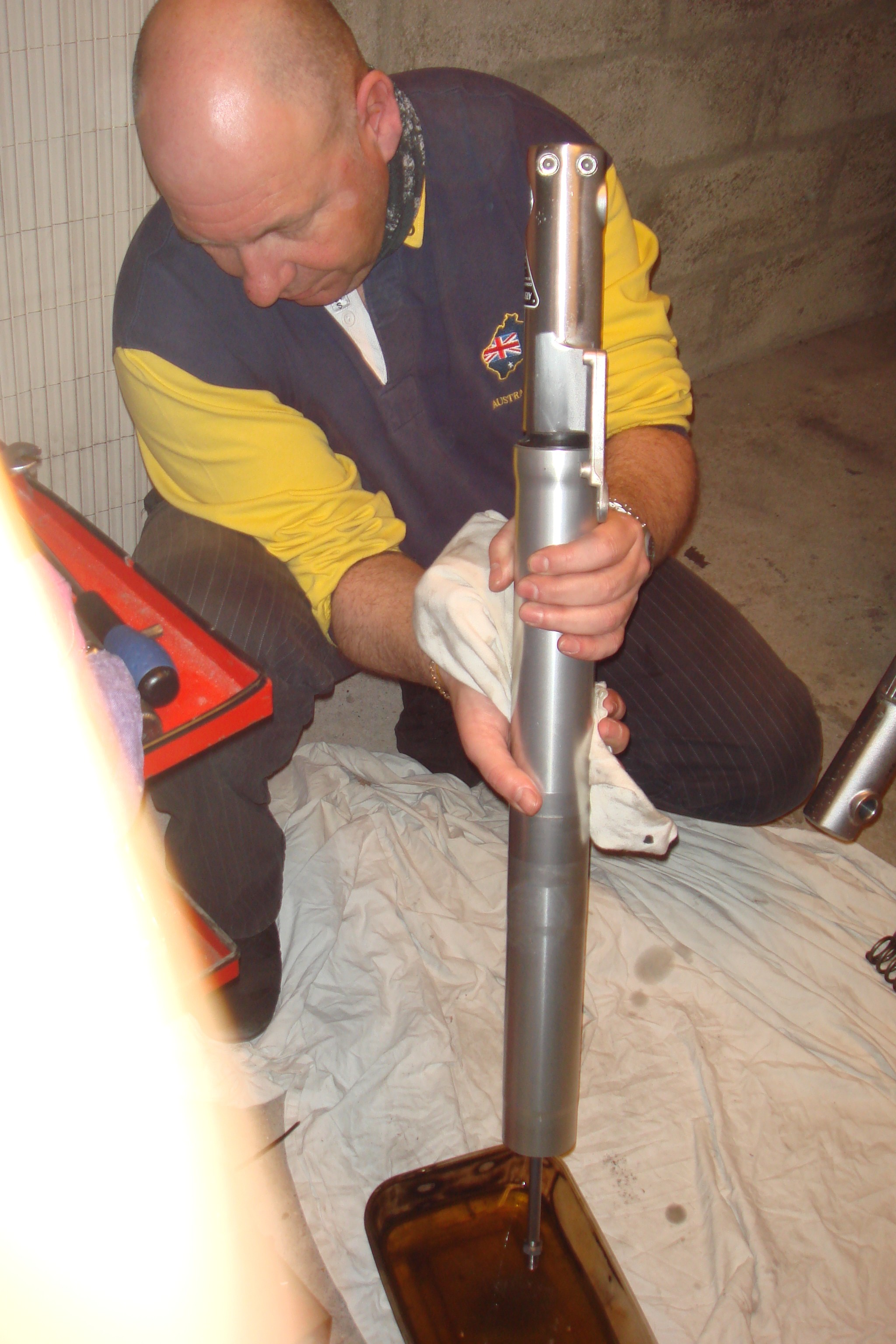

tu as quoi comme huile ?
Goldrock
1360
Goldrock
  Posté : 09-03-2007 11:15
Huile d'origine, le mécano n'avait pas les outils pour vidanger les tubes.
  Posté : 09-03-2007 14:14
L'huile d'origine est de la SAE 5.0.
Il est trés clairement spécifié que les Wilbers doivent être employés avec de l'huile de fourche SAE 7.5.

  Posté : 12-03-2007 09:42
Citation : Goldrock
Il n'y a pas besoin d'outil pour vidanger l'huile , il suffit de retourner le fourreau et de laisser couler !!!!!!!!!!!
je penche donc je suis

Goldrock
1360
Goldrock
  Posté : 12-03-2007 10:43
Citation : ange-noir
On m'a parlé de pompe interne qu'il faut purger pour vidanger toute la fourche.
Sans être totalement naïf, je fais quand même confiance à de professionnels ...
  Posté : 12-03-2007 12:44
C'est exact il suffit de pomper avec jusqu'a ne plus sentir d'air , simple et toujours sans outil
