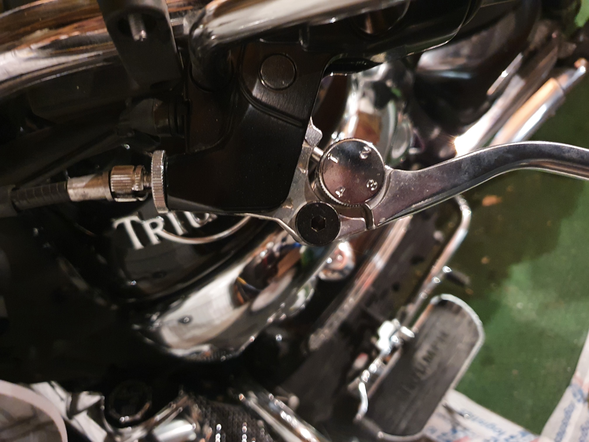

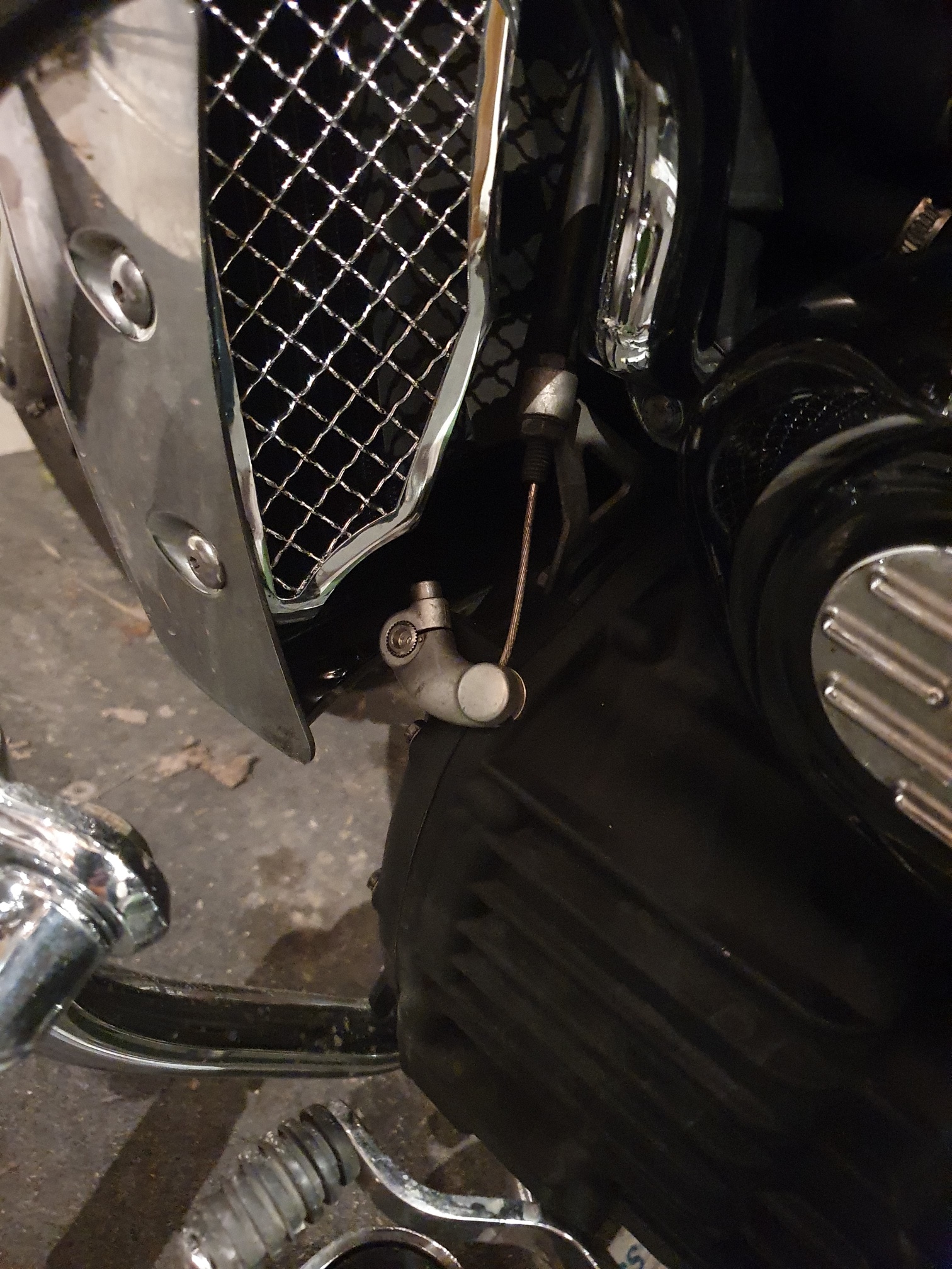

  Posté : 06-02-2021 12:02
Hello, les degrés je ne connais pas sauf ceux de mon alcool quotidien
Sinon le câble rentre de 19 mil quand j'embraye.
il a l'air bon. j'ai désserré un peu la roulette au niveau de la poignée.

  Posté : 06-02-2021 12:11
Bon alors j'ai bien vérifié l'intégrité de l'embrayage et t'ai changé la tige de commande!
Alors si au point mort la moto peine à bouger et surtout moins bien qu'embrayé, ce sont des disques de pressions qui ont trop chauffé et qui sont voilés.
Tes symptômes décrivent un câble pas assez tendu, tu n'es pas débrayé à fond!
Plusieurs possibilités:
Cable à retendre, attention à TOUJOURS laisser une garde de quelques millimètres à la poignée
câble qui va pas tarder à casser, généralement cela se déclare à la sortie carter d'embrayage
Tige de commande qui s'est bouffée mais très peu probable puisque remplacée en aout!
A toi de jouer!
  Posté : 06-02-2021 14:48
Merci ...
Je peux déjà le tendre depuis la mollette de la poignée je suppose... ???
Sinon, si c'est en bas,ben je sais pas comment m'y prendre...

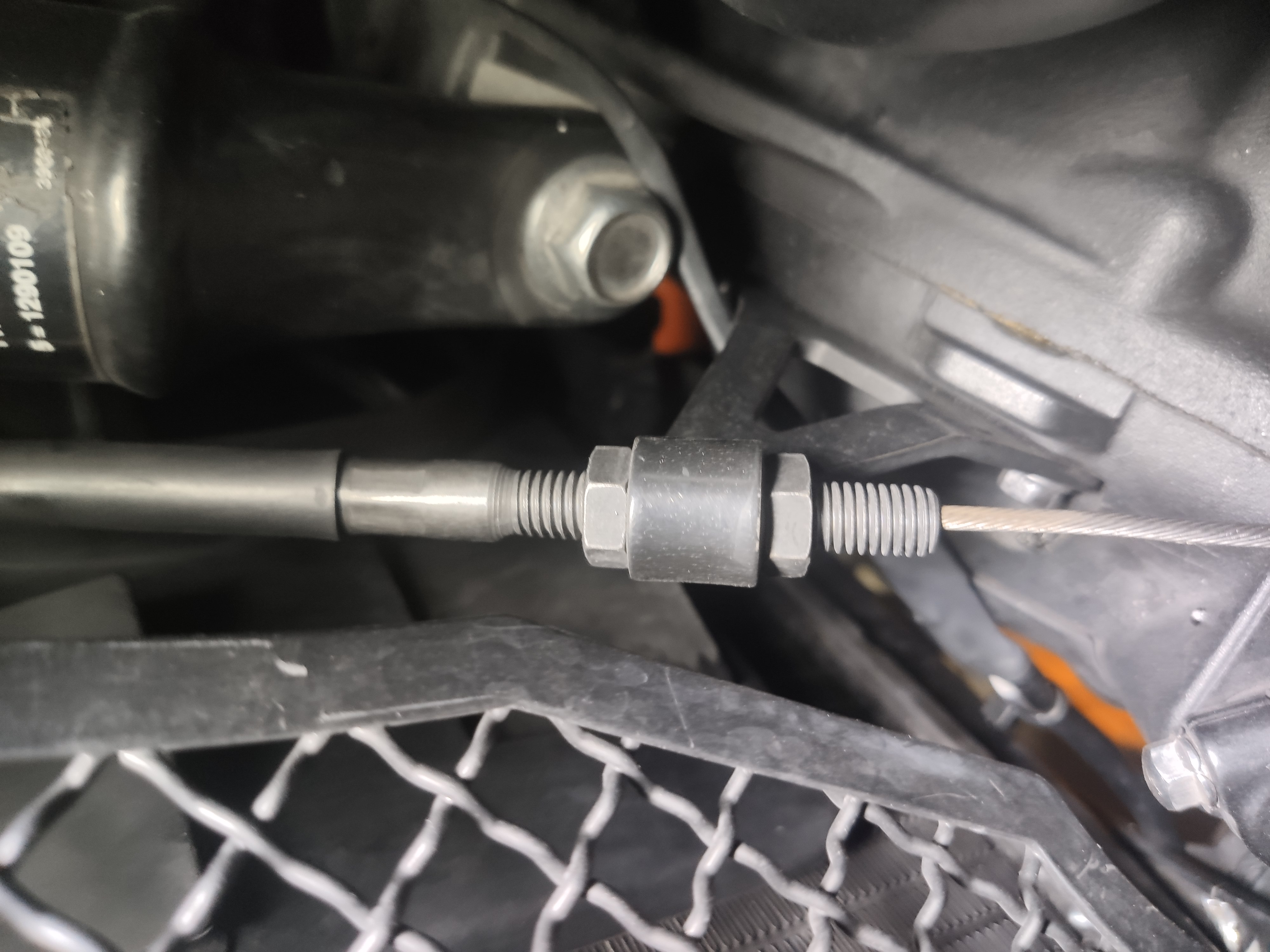

  Posté : 06-02-2021 15:44
De visu ton câble à l'air trop lâche.
Tends le à la poignée, si pas suffisant, clef de 13 en bas.
Ça sent le câble qui lâche...

  Posté : 06-02-2021 18:04
j'ai tendu le cable quasi à fond à la poignée et ça a l'air d'aller mieux.

  Posté : 06-02-2021 18:31
Bon me suis trompé, c'est une clef de 12!
Rien de compliqué, pour tendre ton câble, relâche au maximum à la poignée, tu affineras à la fin par ça.
Dessere l'écrou du bas et serre l'écrou du haut pour faire monter ta gaine...
Tu vas y arriver
