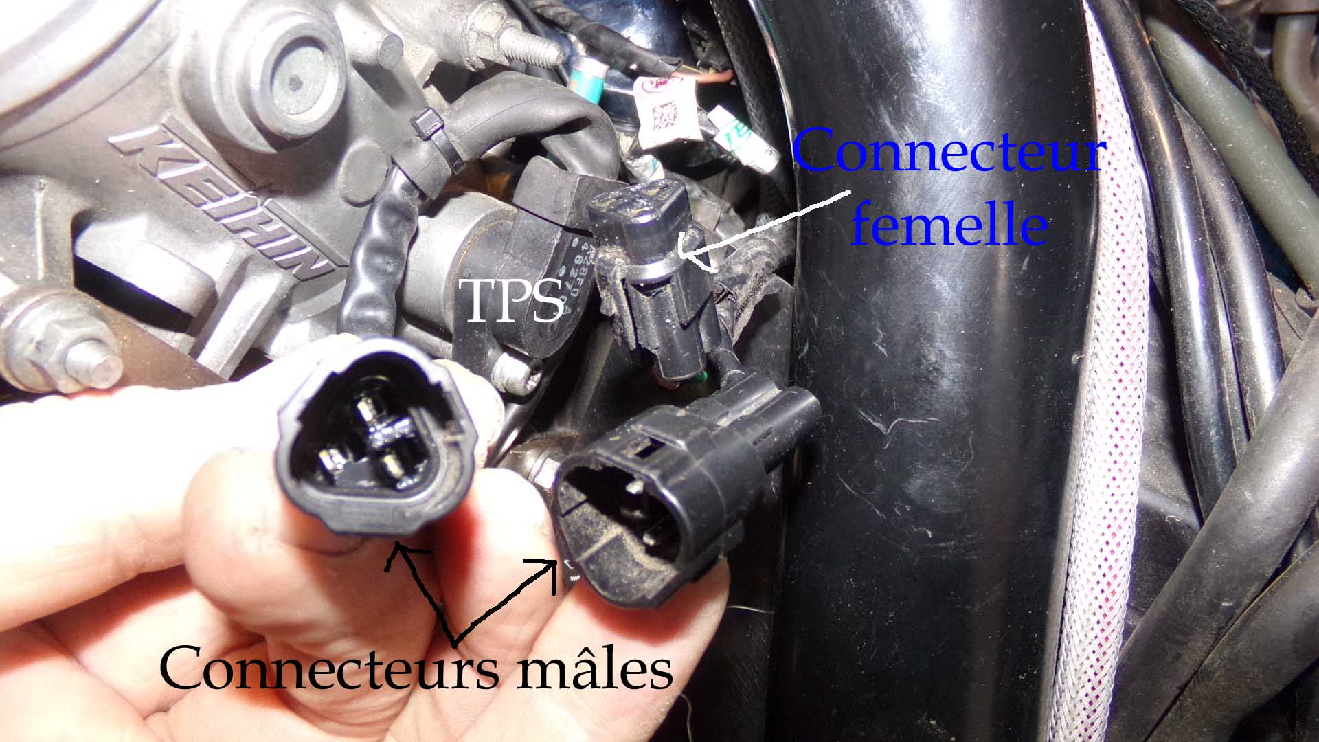

Help ! J'ai trop présumé de ma mémoire visuelle ! Après ma révision
je tente de rebrancher tous les connecteurs que j'avais du déconnecter
et je me retrouve devant un problème !
Pour rappel , il s'agit d'une Roadster 2011
  Posté : 21-10-2020 17:41
Sortant du faisceau principal j'ai 2 connecteurs 3 contacts , 1 femelle et 1 mâle .
le connecteur du TPS ( Trottle position Sensor ou capteur d'ouverture des papillons
principaux ) est un connecteur 3 contacts mâles , le mariage du connecteur TPS mâle
est tentant avec le connecteur femelle du faisceau mais il reste un connecteur X mâle
que je ne sais pas à qui connecter !
Les 2 connecteurs du faisceau ont les 3 fils de même couleur rose/noir, rose et vert/jaune .
Il s'agit du connecteur n°10 du schéma elec du manuel alors que sur le schéma les couleurs du TPS
coté faisceau devraient être rose/noir , rose et rose/jaune !
Mais le principal reste à qui connecter le X mâle ? Help !

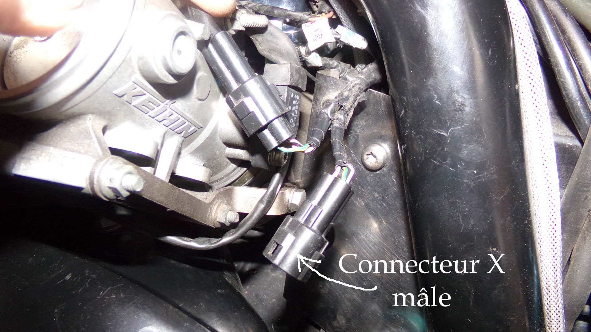

  Posté : 21-10-2020 20:46
Salut Olivier
Merci pour ta réponse mais mon problème demeure ! En effet j'ai bien rebranché le
connecteur rose, rose/blanc et rose/noir sur le potentiomètre des papillons secondaires
mais comme on le voit sur la seconde photo les fils sont bien rose, rose/noir et jaune/vert
pour les 2 connecteurs et ils sortent du faisceau avec à peine 3 cm de longueur !
Je m'étais posé la question peut-être est-ce pour mesurer la résistance du TPS sans rien débrancher
mais j'ai un gros doute !

  Posté : 21-10-2020 21:06
Effectivement il y a continuité entre chacun des fils de même couleurs sur ces
2 connecteurs le vert/jaune du mâle est relié au jaune/vert de la femelle , le rose
au rose et le rose/noir au rose/noir ! A croire que Triumph a prévu des TPS avec
en bout aussi bien un connecteur mâle que femelle !

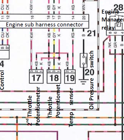

  Posté : 21-10-2020 21:12
Plus sérieusement, moi j'ai ça sur mes schémas:
4297
  Posté : 21-10-2020 21:13
C'est donc un Y.
Tu as suivi ces 2 connecteurs?
Tu es sûre qu'ils font partie du harnais principal?
On dirais plutôt un périphérique en add-on...
4297
  Posté : 21-10-2020 21:17
Dis donc, c'est pas le nouveau cablage du capteur de position de vitesse?
