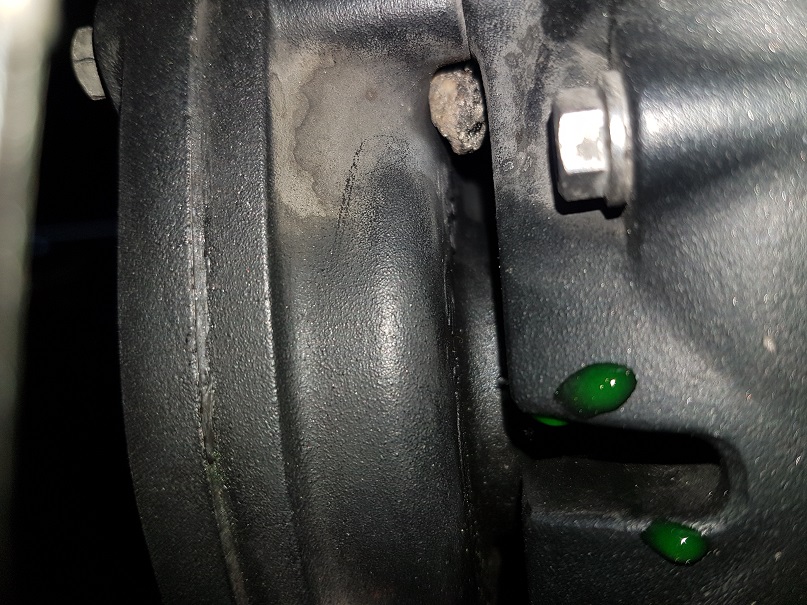

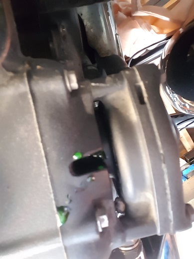

coucou sur la roadster , j'ai une petite fuite sous la pompe a eau même a l’arrêt depuis plusieurs jours
c'est pas entre le couvercle et la pompe mais dans la fente sous la pompe !
avant de me lancer dans le démontage ça arrive qu'une pompe lâche ?
ou ça peut être uniquement le joint torique a l'arrière ?
bonne soirée

  Posté : 25-07-2018 21:10
merci les potes
@ Olive , ok pour le torique bien compris si ça fuit de la ce ne peut être que de l'huile , donc de se coté RAS
@ Lionel je pense que ça pourrais être ça le presse-étoupe peut avoir des fuites et dans se cas il faut remplacer la pompe a eau ( les pièces ne se détaillent pas )
@ Kil oui c'est bien de liquide de refroidissement
en fait ça ne fuit pas beaucoup mais je ne voudrais pas faire plus de dégâts
si je démonte la pompe l'huile ne devrait pas couler vu que sur la roadster l'huile reste bien dans le réservoir ? vous en pensez quoi ?

  Posté : 26-07-2018 10:36
A la vue des photos (prises par en dessous ?) , je pencherais pour un pb de joint !
Tu n'es pas obligé de changer la pompe entière sur WOT ils détaillent les pièces :
