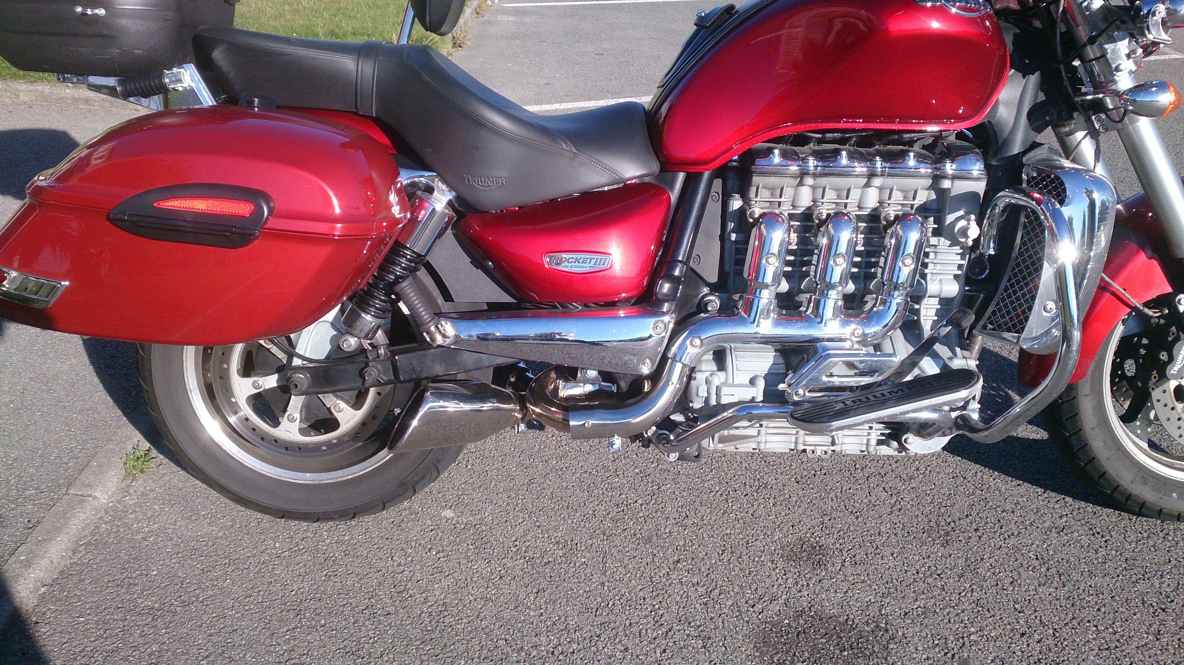

salut à tous,
Comme je m'inquiète d'éventuels contrôles de bruit sur ma moto (je suis quand même à 104db au régime de couple maxi) et que je dois soit rouler dans paris ou traverser des douanes comme l'angleterre ou la belgique, je cherche un moyen de calmer de temps à autres le son de ma bête.
J'ai trouvé des systèmes appelés Db killer, vous connaissez ?
https://www.ebay.fr/itm/DB-Killer-universel-38/391971384526?hash=item5b4350acce:g:214AAOSwGShahEBL
comment cela s'installe ? du coté jonction collecteur/pot ou au bout du pot ?
comme mon pot est entièrement soudé je ne peux pas l'ouvrir.
Votre avis ???

jean-pierre,
j'avais monté ce type de silencieux sur ma première R3.la rouge!
effectivement ça atténue sensiblement tout en gardant un joli son!

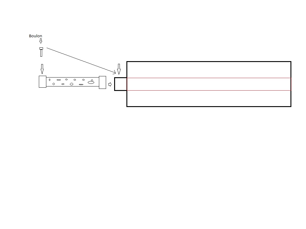

Ok, mais non il ne faut pas tout démonter!
Le db killer se monte à la sortie, donc il faut le diamètre intérieur de la sortie.
Il rentre dans le silencieux et est fixé par un boulon. Il faudra percer la sortie du pot.
Petit schéma (pas fait avec CATIA Kill, désolé... )
