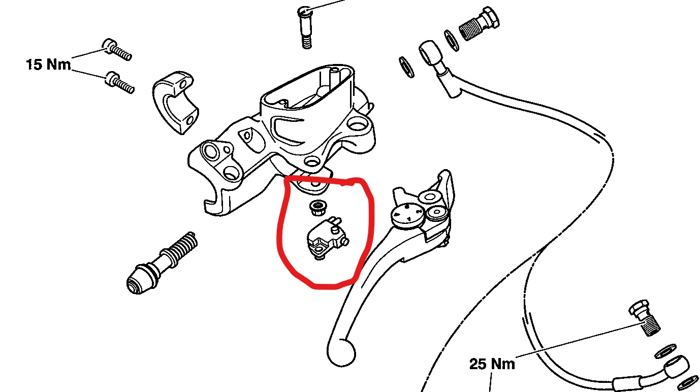

je viens de constater que mon feu stop ne s'allume plus quand j'actionne la poignée de frein.
Par contre il s'allume bien au freinage arrière. Contacteur encrassé ou à changer ?
Quelqu'un a la méthode pour accéder au contacteur ?

Le contacteur est derrière le levier. Il suffit d'enlever le levier pou y accéder.

Contacteur encrassé ! Cela m'est arrivé plusieurs fois sur la grise , un coup de WD40 et plus de problème

Souvent aussi un des fils se détache d'une cosse fast-on de l'interrupteur
montré par Lionel .

Euh, un dégrippant, c'est pas ce qu'il y a de mieux pour refaire les contacts, non ?

Non le mieux est de l'aérosol contacts électriques !
Je le répète le WD40 usuel , s'il donne l'impression de lubrifier ,
laisse en séchant un résidu gommeux qui ne favorise ni la glisse
ni le contact électrique !
