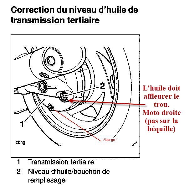

A toute fin utile, vérifie quand même le niveau d'huile du pont.

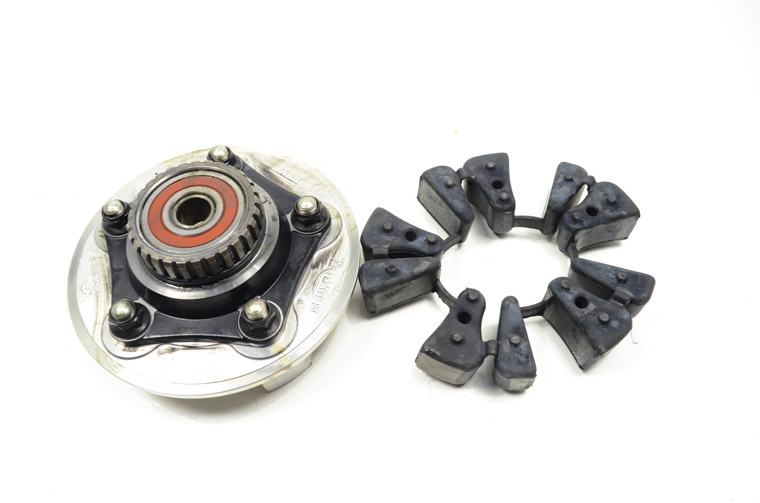

En même temps vu que tu as installé un pneu de camion cela pourrait effectivement être le damper de ta jante. A vérifier roue déposée.

2) C'est quoi un damper
3) Comment on vérifie le niveau d'huile du pont ?
4) C'est où les silent bloc ?

Salut Toff, "Damper" ou "Silentbloc", c'est pareil.
Ce sont les gros caoutchoucs noir dans le moyeux de la roue AR.
Le niveau d'huile se vérifie comme sur le dessin, moto bien droite.
