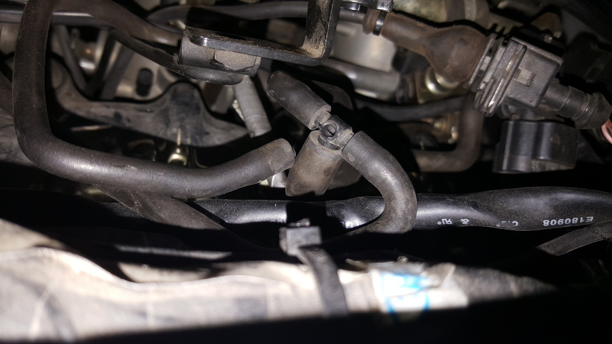

hello, capteur de pression atmosphérique, problème durite
qqu'un a deja eu ça à traiter ?
merci

Salut Bruno,
Regarde sur le capteur si le petit tube n'est pas sorti du boîtier d'admission ou fendu, suis tout le tube.

  Posté : 19-07-2017 20:35
Ne vous fatiguez pas, c'est son Té de jonction des 4 durites qui est pété....

Tu as encore du traiter cette pauvre petiote comme un boeuf ! Brute , va !
En attendant pour te dépanner tu peux toujours essayer de la recoller à
l'araldite ! Mais fais gaffe à ne pas boucher les conduits !

ha bon ? et ça fait quoi si on bouche ? là j'ai mis du sparadrap et je n'ai plus de pb de ralenti
