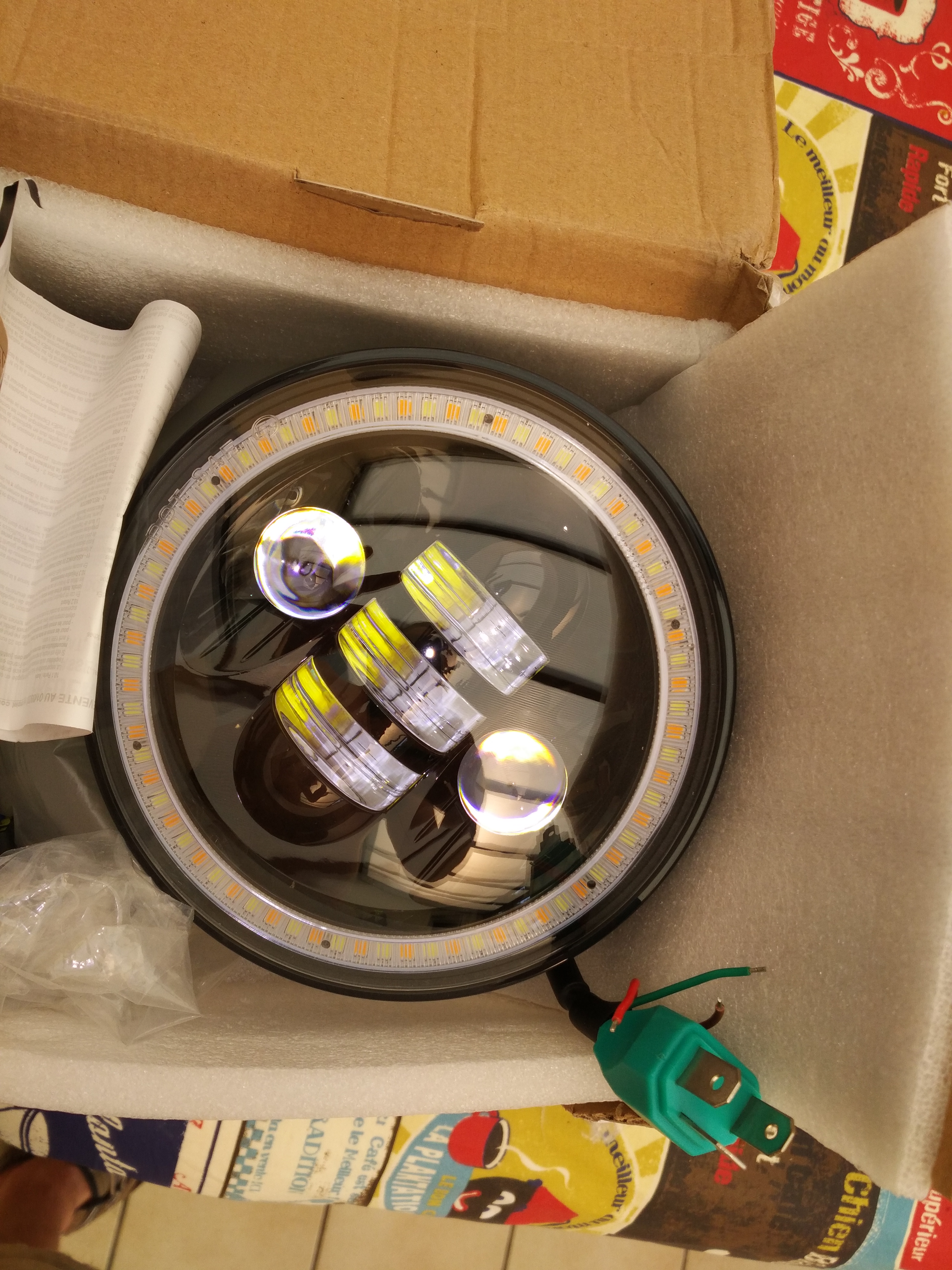

Pour répondre à la demande pressante
Le kit qui permet de modifier le faisceau des phares pour avoir seulement la veilleuse qui s'allume quand on met le contact donc pour alimenter le cercle blanc
http://www.squaredeals-ltd.co.uk/easy-start-headlight-control-module-for-triumph-dual-headlight-models-rocket-3-street-triple-etc-20924-p.asp
Un choix de phares avec angel eyes en 5.75 pouces
https://fr.aliexpress.com/wholesale?minPrice=&maxPrice=&isBigSale=n&isFreeShip=y&isNew=n&isFavorite=n&isMobileExclusive=n&isLocalReturn=n&shipFromCountry=&shipCompanies=&SearchText=5.75%22+LED+headlight+angel+eyes&CatId=0&g=y&initiative_id=SB_20170601052936&needQuery=y
J'ai ceux-ci sur ma bréle
https://fr.aliexpress.com/item/motorcycle-headlight-Cree-Led-Headlights-Fit-5-75-H4-Headlamp-With-Angel-Eye-Car-Led-light/32680921050.html?spm=2114.06010108.3.44.YJBntT&ws_ab_test=searchweb0_0,searchweb201602_2_10152_5010012_10065_10151_10068_10136_10137_10060_10138_10155_10062_437_10154_10056_10055_10054_10059_303_100031_10099_10103_10102_10096_10052_10053_10107_10050_10142_10051_5020014_10084_10083_10080_10082_10081_10177_10110_519_10111_10112_10113_10114_10037_10182_10185_10184_10032_10078_10079_10073_10123_142-10102,searchweb201603_16,ppcSwitch_5&btsid=8326e2b9-16d5-489d-bc8f-5a14bc4cd25f&algo_expid=7381120a-7a4d-40b1-a725-c416090077cd-5&algo_pvid=7381120a-7a4d-40b1-a725-c416090077cd

super, c'est commandé les même que toi, tu te sers de l'adaptateur fourni avec les spots ?

  Posté : 12-06-2017 21:30
dejà reçu par fedex !
pas de taxes pour le moment, ca éclaire super, mais il me reste un fil marron et je ne sais pas encore a quoi il sert....
sinon, faut limer un peu la bague de centrage, mais c'est facile...

  Posté : 13-06-2017 20:00
montage effectué, le marron au + de la veilleuse, le rouge au - de la veilleuse, le vert au + du clignotant.
reste plus qu'a essayer la nuit, mais le réglage de la hauteur du faisceau reste inchangé sur mon mur...
https://youtu.be/Xu8CB6pptEI
ca se met a clignoter en veilleuse, ils sont fort les chinois

  Posté : 15-07-2017 18:52
Éclairage excellent , faisceau large et bas, plein phare de ouf, très satisfait des trucs
