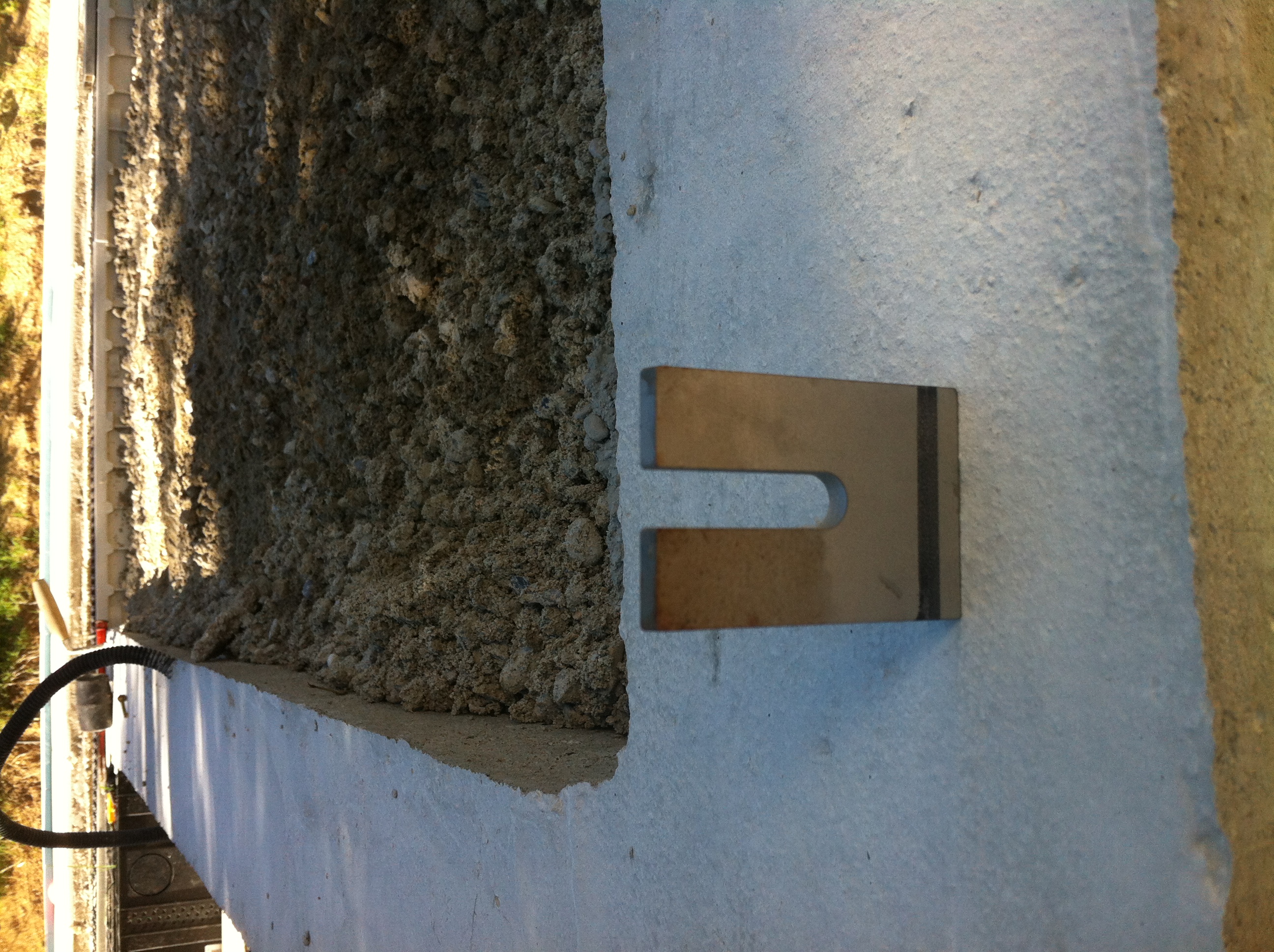

Mais c'est juste une petite plaque en plu avec une découpe pour accueillir la tige et venir se bloquer contre l'écrou (si j'ai bien compris)...
Pour le reste je peux me débrouiller avec des tournevis pour faire levier...
  Posté : 21-08-2016 17:18
j'ai cette plaque que j'avais fait faire pour ma Touring mais pas besoin car fourche normale.
4297
  Posté : 21-08-2016 18:04
Une simple plaque avec une encoche suffit, il n'y a pas besoin d'outillage spécifique dans l'absolu.
Ta plaque est trop épaisse JC

  Posté : 21-08-2016 18:36
Ah mince j'avais pas vu...Trop épaisse ...
  Posté : 21-08-2016 21:16
quelle épaisseur faut il?
