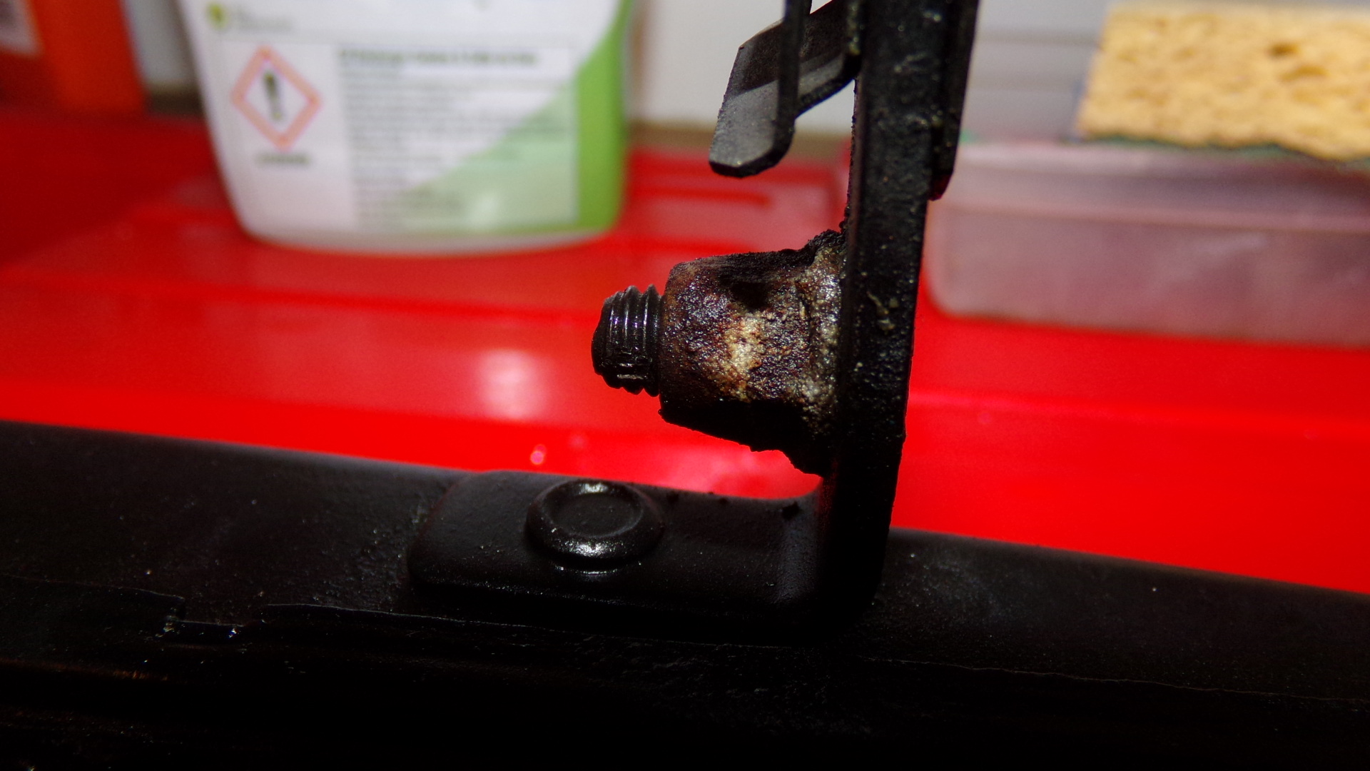

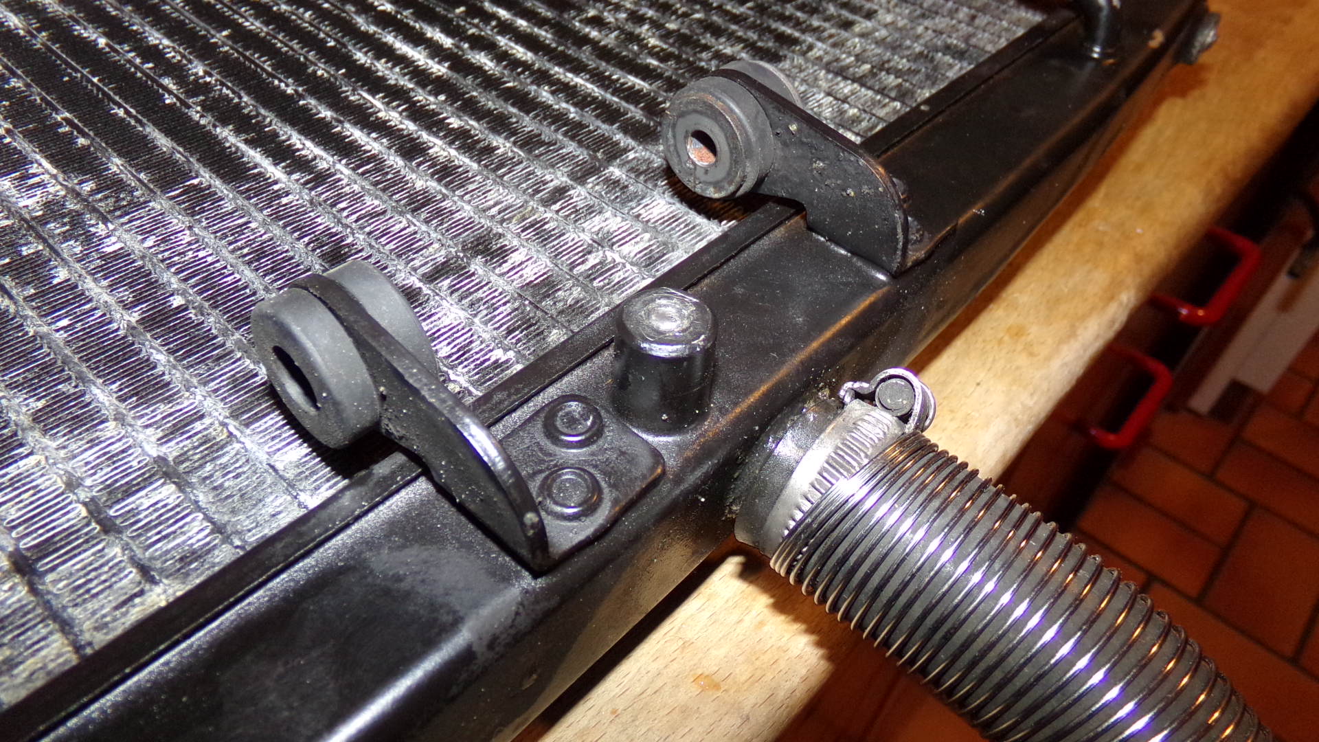

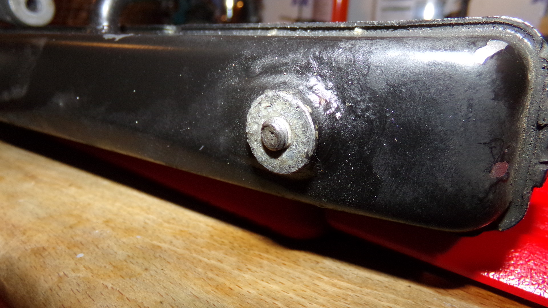

  Posté : 05-11-2015 19:20
Putain de bordel de merde de triumph ! Voilà c'est dit !
C'est un crime pour un constructeur de mettre des vis inox à cru
dans un filetage alu ! Je suis entrain de faire ma révision des 64000 ,
donc vidange du circuit du radiateur , un petit rinçage s'imposait .
Donc démontage du radiateur et Paf 3 vis décapitées car complétement
grippées dans le corps du radiateur !
j'en ai bien pour une dizaine d'heures à corriger cela car un radiateur
à 610€ chez WOT , cela pique trop !
Bon il y a bien la première , au besoin , je coupe la patte et
en refait une fixée sur le moignon de la patte :pas la galère .
Mais les 2 autres si je perce un poil trop profond , je perce le radiateur !

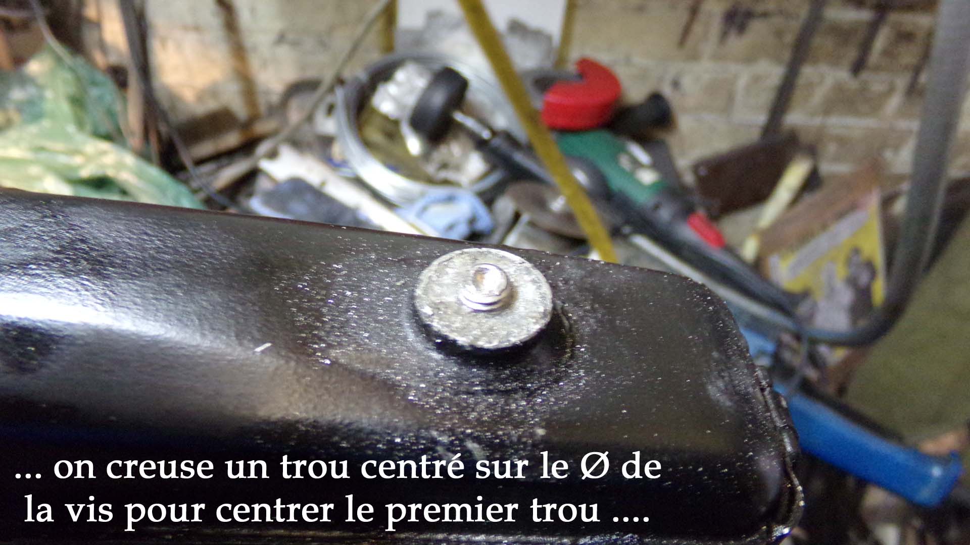

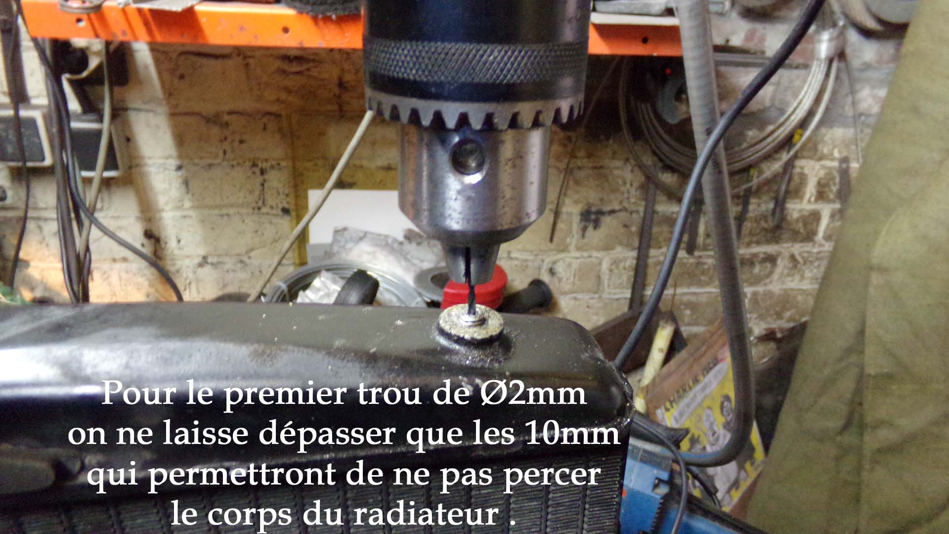

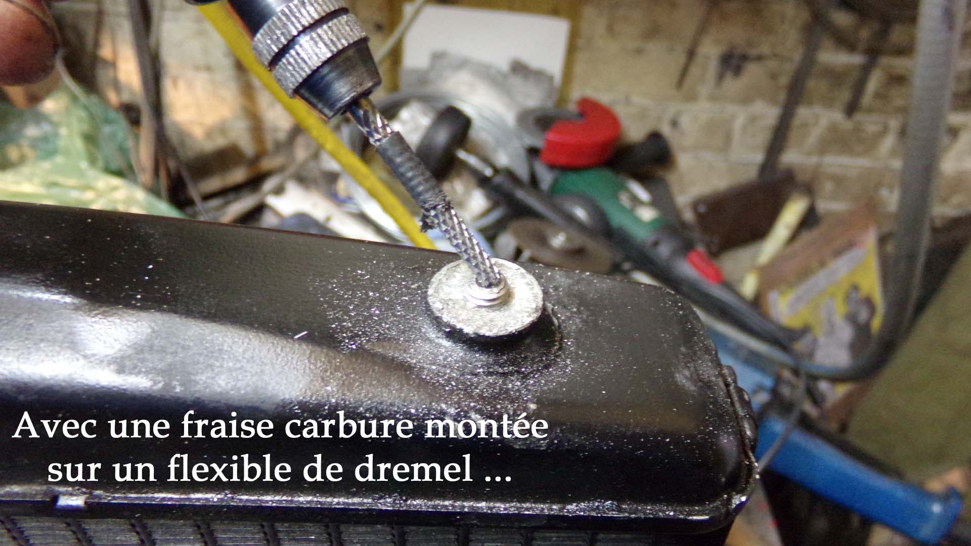

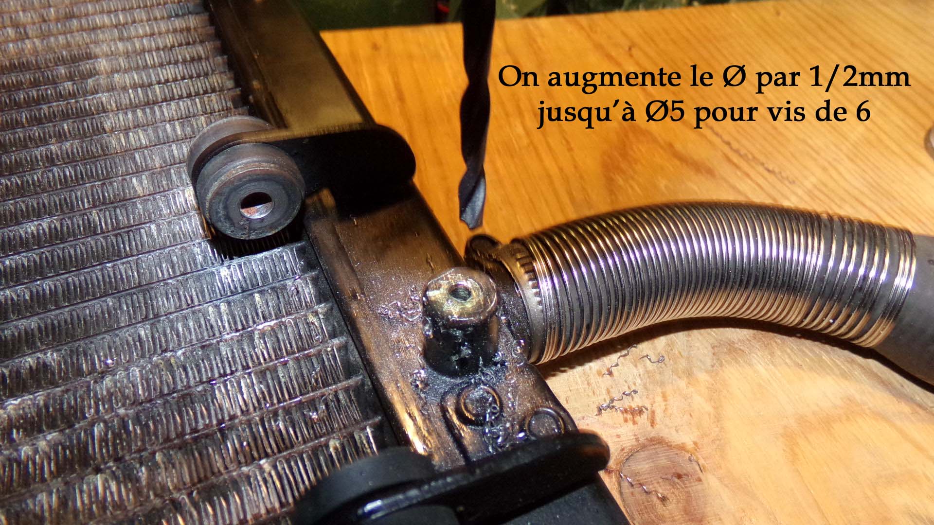

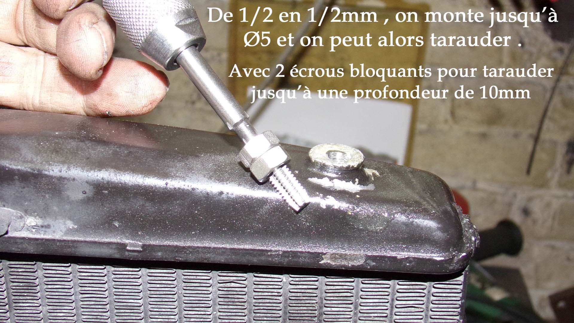

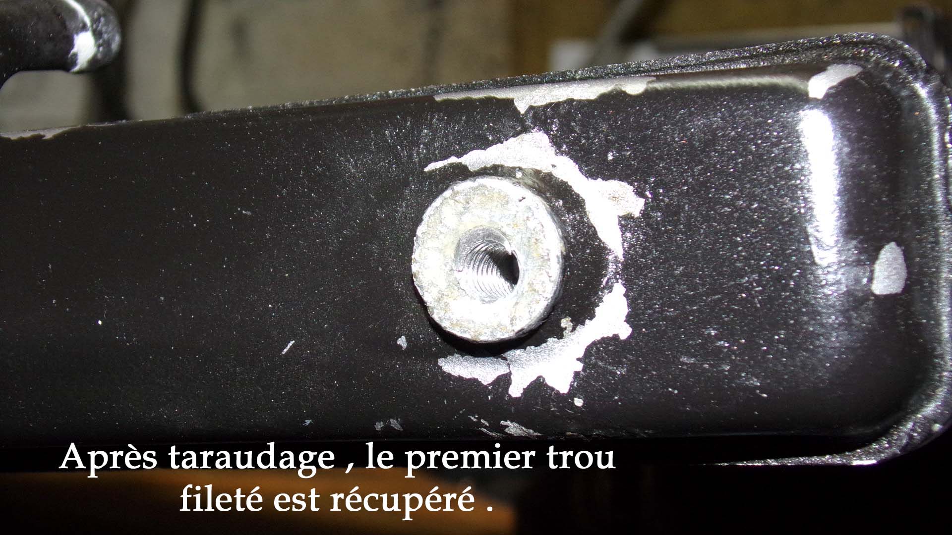

Au malheureux cas où cela vous arriverait , voici la marche à suivre
  Posté : 06-11-2015 22:09

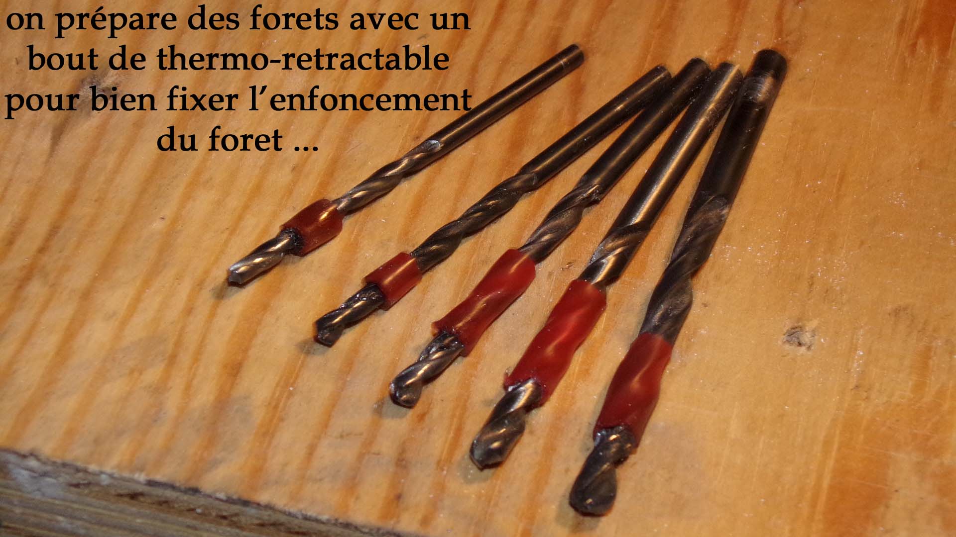

Le problème pour ce premier filetage était qu'il me fallait employer
une perceuse à main et donc rester bien en ligne en se tenant toujours
prêt à retenir la perceuse pour ne pas aller trop loin .

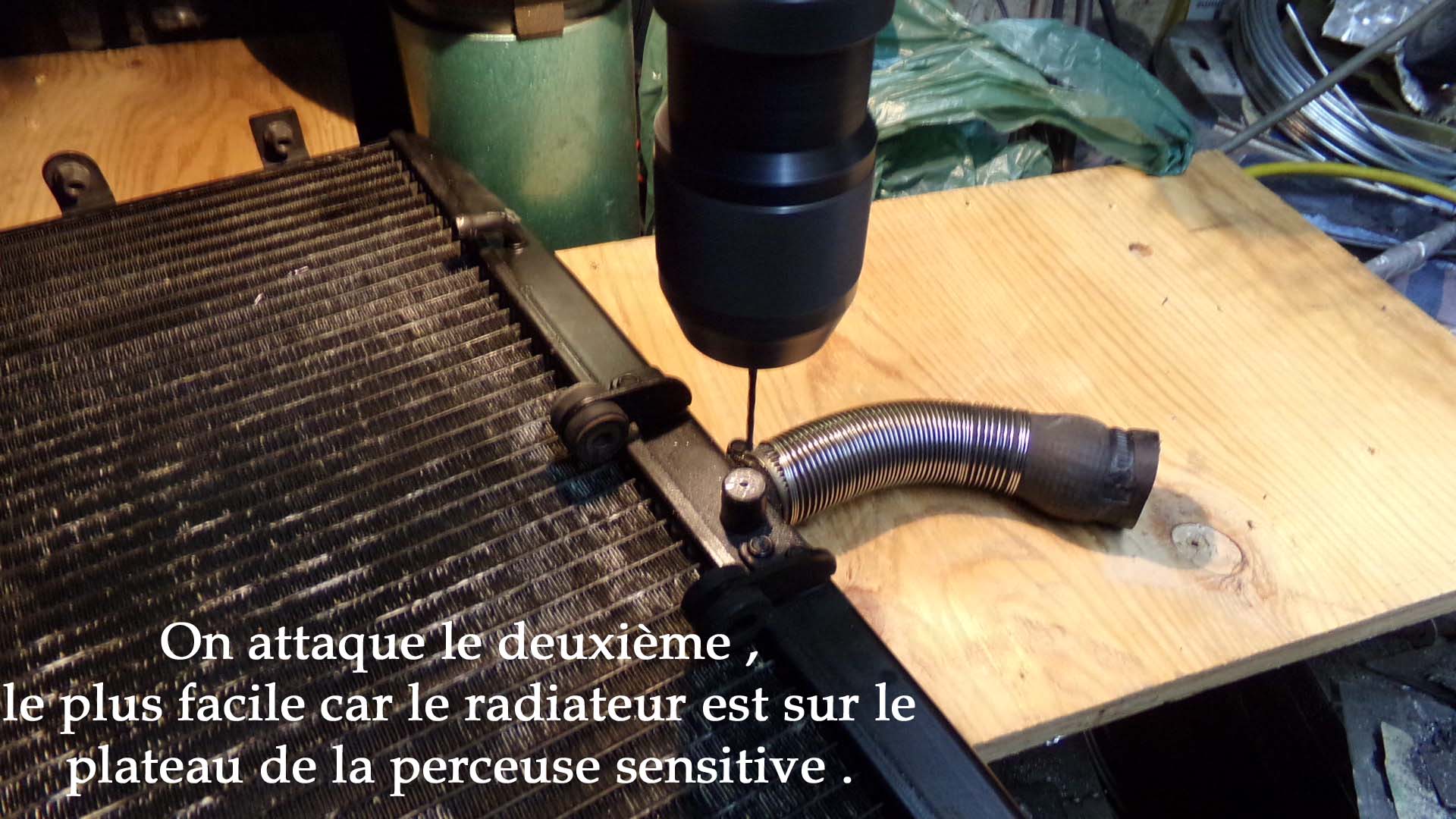

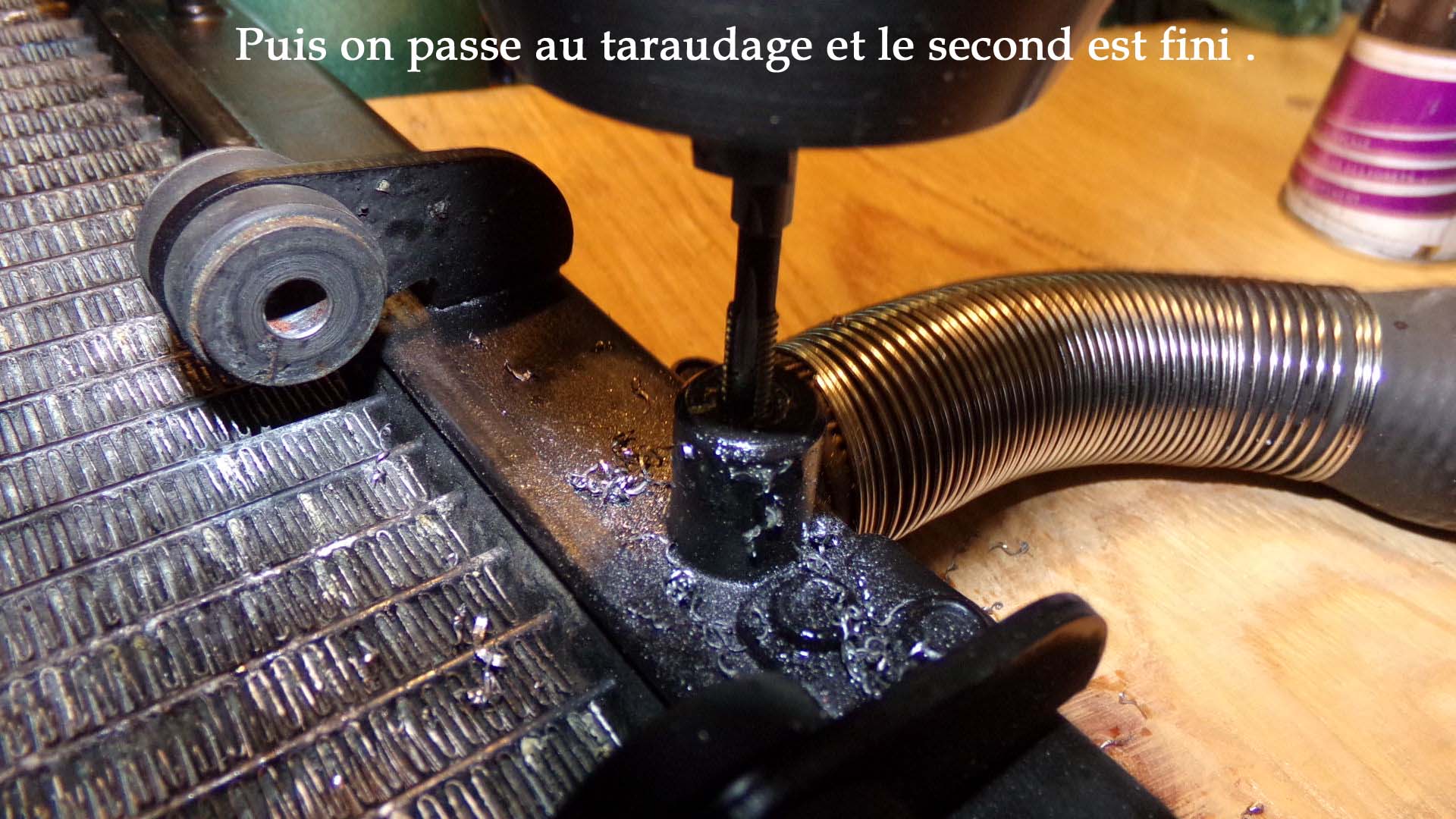

Le deuxième trou était plus facile à traiter car je pouvais alors mettre
le radiateur sur le plateau de ma perceuse sensitive qui me permettait
de régler finement la profondeur atteinte .
