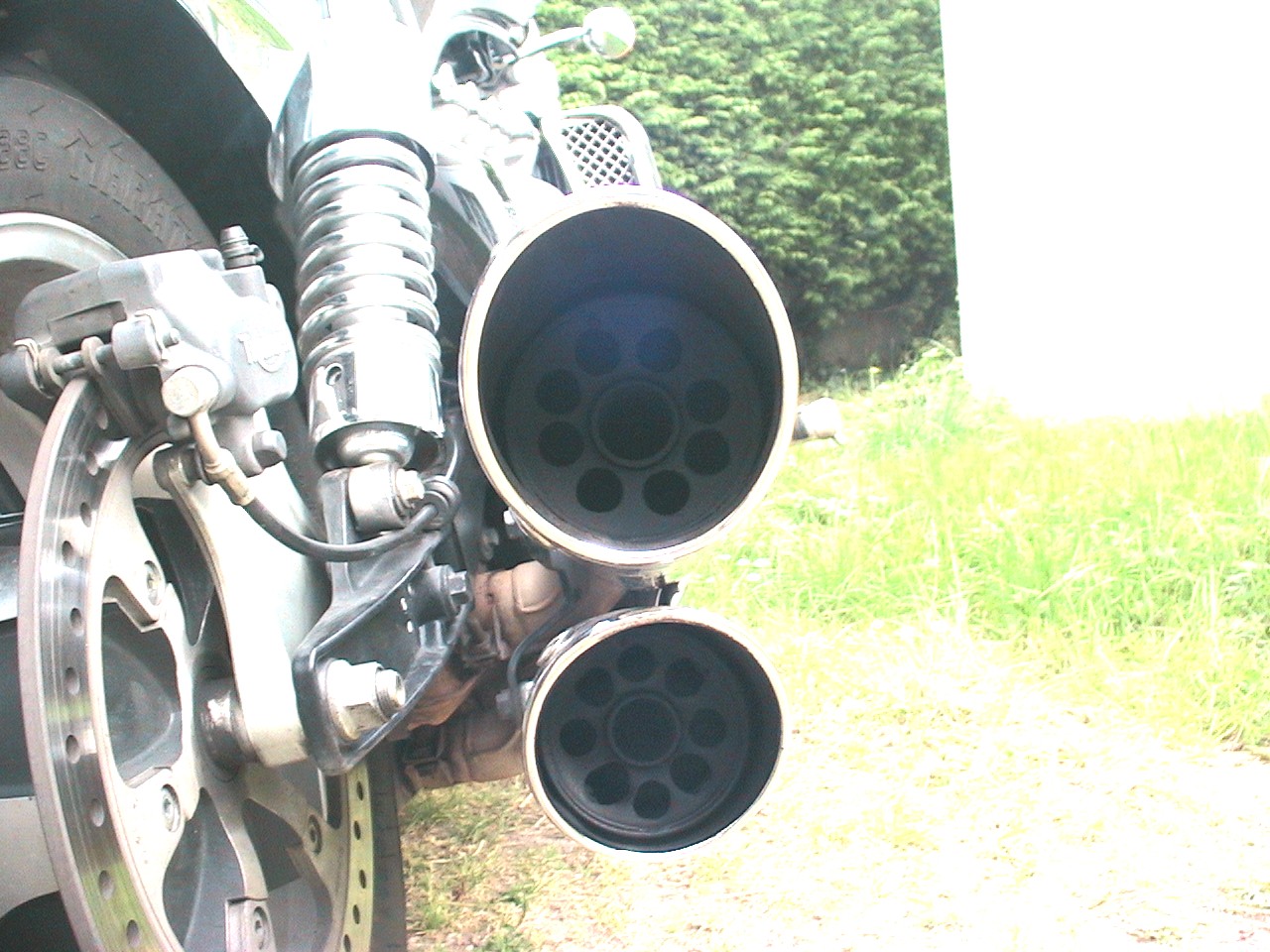

je vais essayer de joindre à ce message une photo et une petite video (avec le son) pour montrer la modifif faite sur mes pots de R3 (ça avait marché quand je l'avais mis sur le forum il y a 2 ans)
On pourrait appeler la modif "golf" car elle consiste à faire : 18 trous dans les deux chicanes (en perçant seulement les premières chicanes : le son ne change pas du tout).
il faut:
- une bonne perçeuse (j'ai une Hilti)
- de bons bras (merci ça va )
- de bons forets assez longs pour pouvoir percer les deuxièmes chicanes (j'en ai cassé un de 15mm!)
- pointer soignement avant de percer
- faire des avant-trous
- de la patience (j'ai été trop pressé sur la fin = j'ai une chicane qui brindeballe un peu maintenant)
moi j'ai laissé pour l'instant le catalyseur (donc j'ai percé à 15mm)
mais si tu l'as enlevé: perces à 8 ou 10mm maxi !
allez ! bon courage !

J'en compte que 16 des trous...Sont ou les autres ?
  Posté : 01-08-2006 15:13
on a faux tous les deux !
3fois 8 ça doit faire 24 si je ne m'abuse !

Le fichier son fonctionne ... mais cela sert à quoi de faire des troutrous ???

en dehors d'amortir ta perceuse et d'occuper les longues soirées d'hiver , ça sert à avoir un son plus feutré au ralenti et à bas régime, sans affoler la Marée chaussée !
Si on laisse le son d'origine c'est dommage ! ça fait un bruit de machine à coudre !!
c'est pas top
(surtout quand tu passes devant les terrasses des cafés ! c'est vrai!)
J'avais un son fabuleux sur ma Daytona 955i(+carbone) et ça me manque !!!

moto sans catalyseur en version libre j ai percé les deux chicanes le bruit se rapproche en attenué au bruit des pots de Yorgo pour l 'instant j ai percé que deux trous de 13 dans chaque pot sonorité en adequation avec la moto pour moi,sans affoler les gendarmes.
