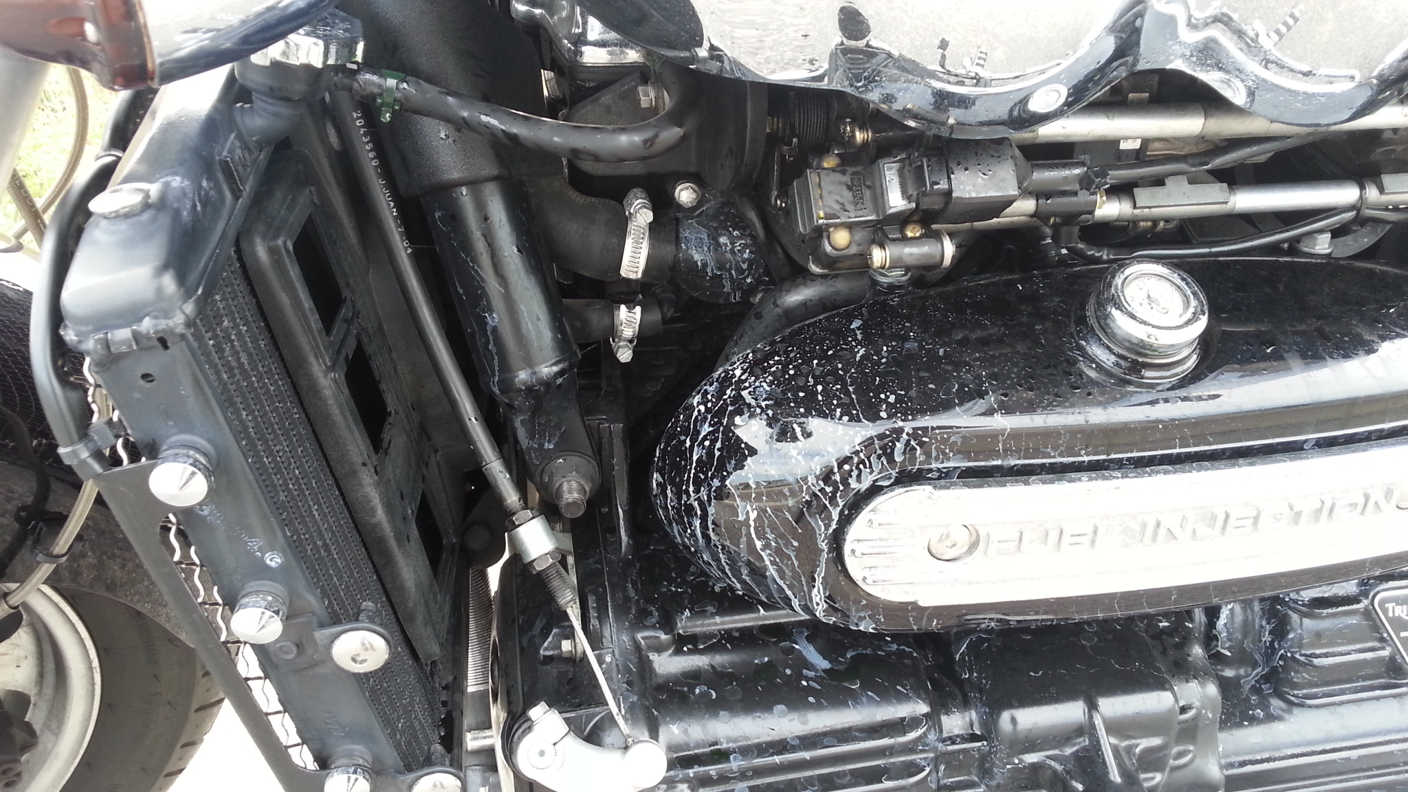

Hier petite promenade de 200km dans le Haut Herault et d'un seul coup sensation de mouillé sur la jambe gauche. Mon liquide de refroidissement ce sauvait en fuyant du bouchon de radiateur. Suis rentré doucement et j'ai acheté un nouveau bouchon chez Triumph.... au cas z'ou....
Cela viendrait bien du bouchon ? Pas de codes d'erreur sur Tune Ecu.

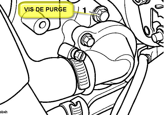

Tu poses la bécane sur le cale pied droit avec une chandelle, tu enlèves le bouchon, tu défais la vis de purge au dessus du calorstat,tu remplis doucement jusqu'à que le liquide sorte par la vis de purge. Tu serres la vis de purge, complètes le niveau à ras bord et tu remets le bouchon.

Je savais bien qu il devait y avoir une vis de purge qq part...

Merci. Suis à 80 bornes de chez moi. Arrété. Meme problème malgré changement du bouchon radiateur....
Pas encore de voyant température allumé mais je prèfére la faire refroidir avant de partir...
Donc ça pourrait venir de quoi ce probléme si bouchon pas en cause ??

ça se complique, il pourrai s'agir d'une poche d'air dans le circuit; pour le coup refait la procédure de remplissage avec purge de la culasse; si c'est le joint de culasse tu le voit facilement en regardant s'il y a des bulles qui remonte dans le bocal moteur tournant(j'y crois pas trop); Ou alors radiateur bouché= démontage et nettoyage à l'eau sous pression ou produit spécial pour nettoyer; au boulot

vérifie le plan de joint du bouchon de radiateur côté radiateur, cela se tord facilement et après plus suffisamment d'étanchéité avec le joint du bouchon.
Es tu certain que le LF fuit par le bouchon?
Vérifie egalement que la durite qui va au boca ne soit pas fendue en sortie du bouchon et non bouchée.
Si le LF passe par le bouchon c'est un fonctionnement normal puisqu'il s'ouvre vers 1.3b de pression et communique avec le vase d'expansion.

Tu peux vérifier que ton circuit est bien amorcé en dévissant la vis de purge que te montre Lionel. Ne la retire pas completement sinon tu vas gueuler...

Voir aussi les soudures défectueuses du radiateur ...J'ai eu ça 2 fois sur ma grise de 2005

Bon, j'ai tout verifié puis refait la procedure de remise â niveau de liquide.
Ensuite j'ai laissè tourner Titine un moment jusque bien aprés le demarage du ventilo....
Rien à signaler. Sauf que le ventilo ne s'arretait plus.... mais vu la chaleur dans le Languedoc...
Demain j'irai faire un tour pour voir...
