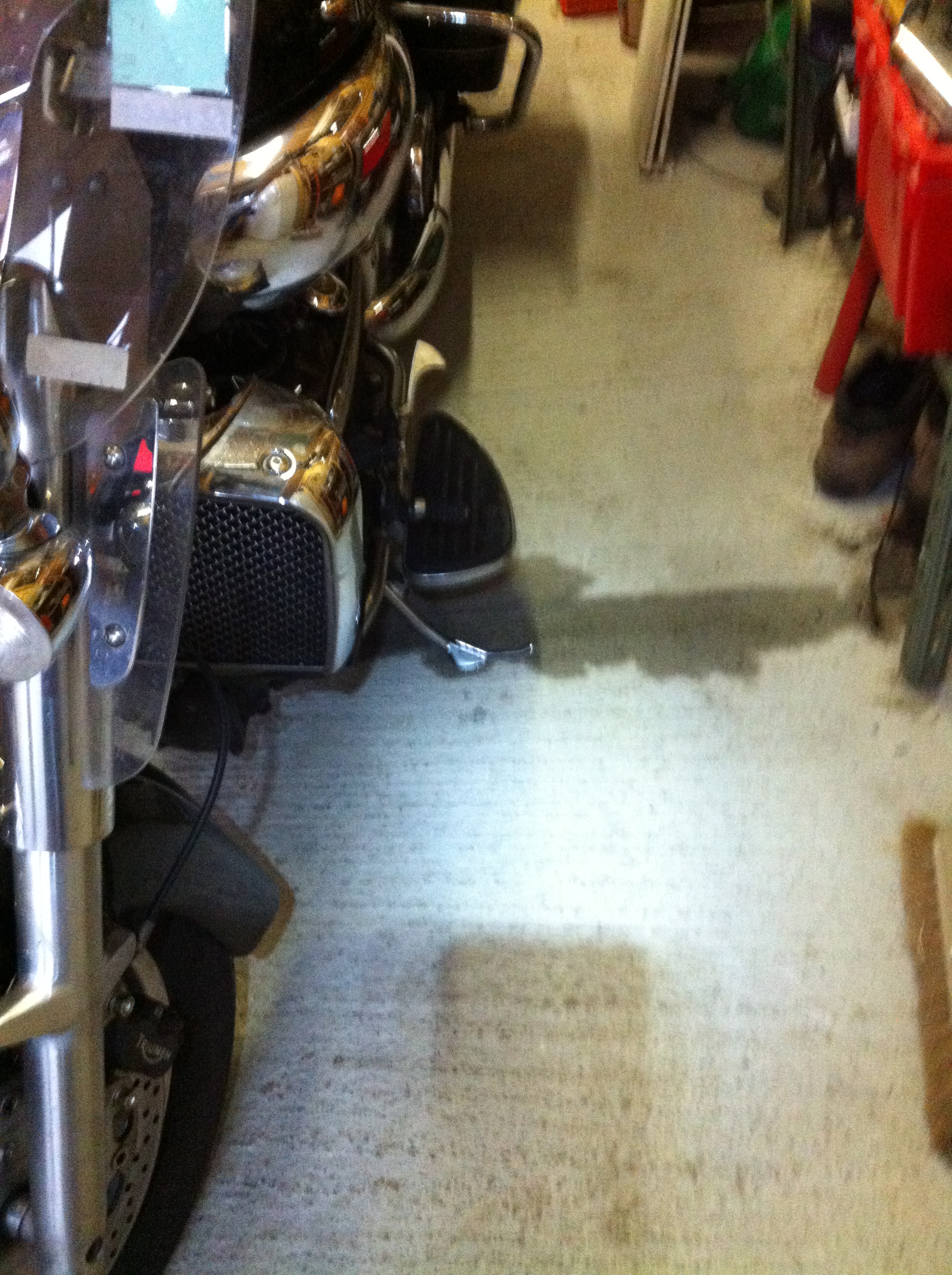

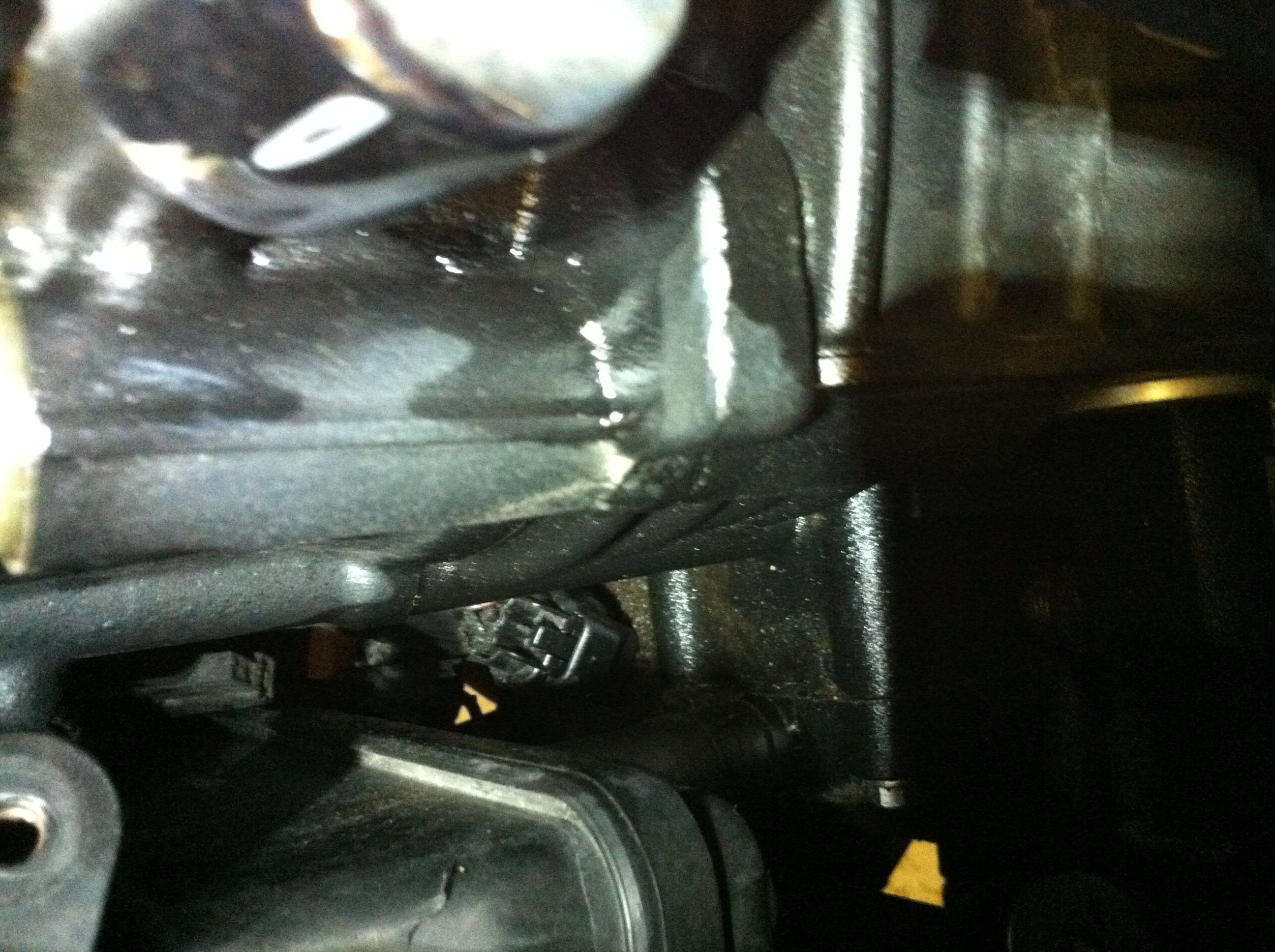

Hello,ce matin sale vision.Ma crocket est malade et ça a l'air grave.En la rangeant hier soir je trouvais qu'elle faisait un bruit que je ne lui connaissait pas et ce matin grosse fuite de refroidissement .Elle a 500000.Joint de culasse?
Ca part du couvre culasse ou ça remonte d'en bas .ca fait chier!!

  Posté : 21-02-2015 11:19
Il me semble que l'on a deja discuté de cela JC...
Essuie tout et remet en marche pour localiser le debut de la fuite, après prend des photos mais je pense que tu as fini la crique deja localisée en bout de culasse.
Ton vase est il encore plein, huile dans le liquide?
Le même pb que Fox d'antan.

Hello,je n'ai pas encore approfondi les analyses et je surveillais ce point depuis que tu me l'avais signalé en octobre.Et Fox c'était quoi?
Super rapides les rocketeurs.
  Posté : 21-02-2015 12:00
Même fuite au départ que toi au niveau de la vis de culasse arrière et échange de la culasse au final...

Aprés 40 bornes cet AM,rien d'anormal ne s'est produit.Donc peut être le bouchon de radiateur étant donné que c'est la maladie apparement et je crois qu'il y a un post qui traite ça.A suivre donc.

J'ai déjà eu deux fois ce problème d'incontinence sur la R3 (pas moi).
La première fois chez un concessionnaire qui a remplacé immédiatement le bouchon du radiateur (Coût 20€, pas de main d'œuvre !). La 2ème fois, chez moi, et après quelques manipulations sur le bouchon le problème était réglé(Coût 0€)...
