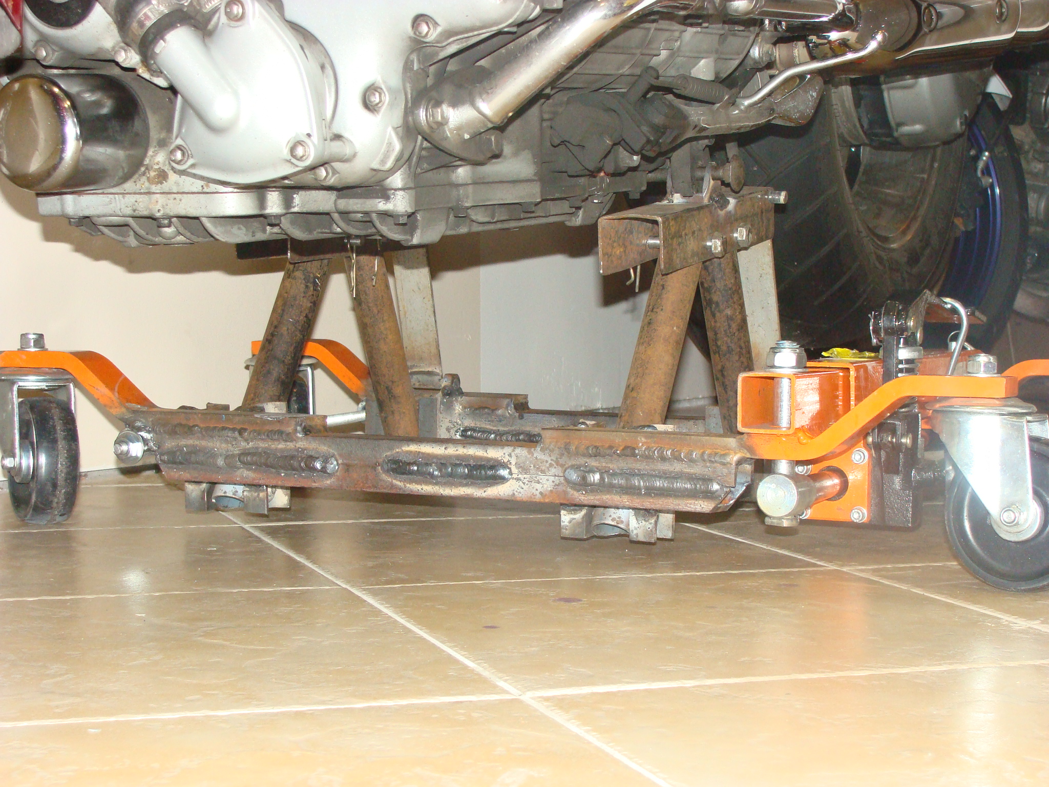

Pour faciliter mes travaux d'hiver prévu sur ma R3, j'ai commencé par me faire un cric pouvant la soulever suffisamment haut et aussi permettant de la déplacer dans mon garage

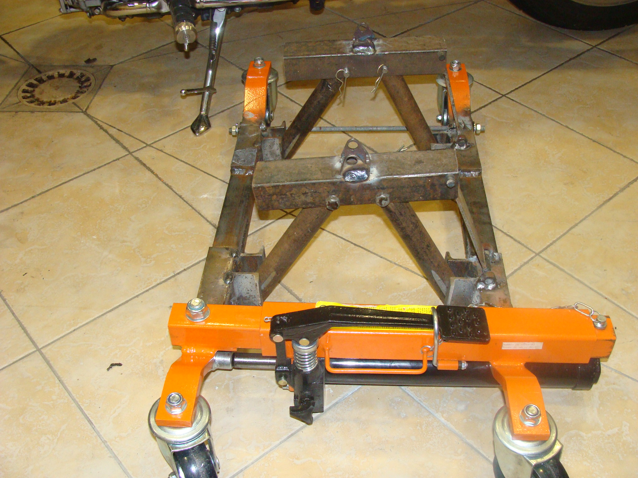

  Posté : 04-01-2015 20:05
Tu met en place

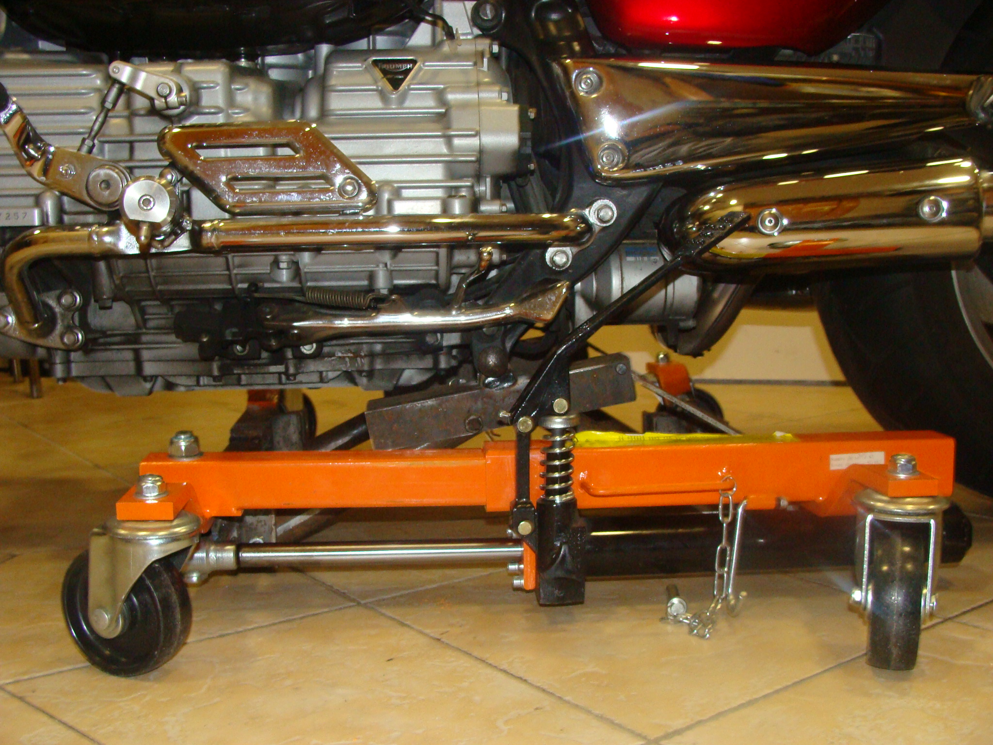

  Posté : 04-01-2015 20:10
Tu pompe, la moto monte

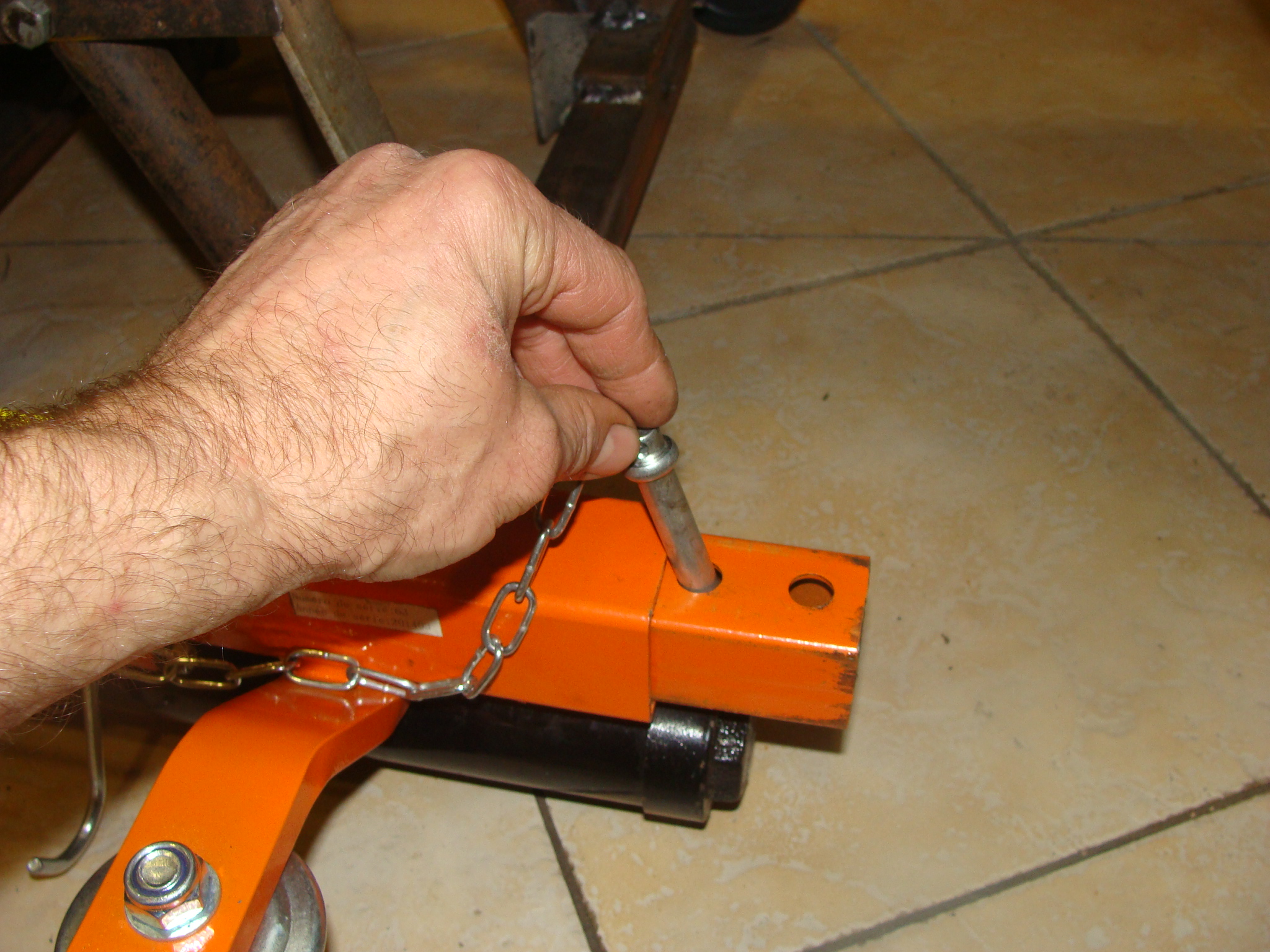

  Posté : 04-01-2015 20:13
Tu verrouille à la hauteur que tu veut

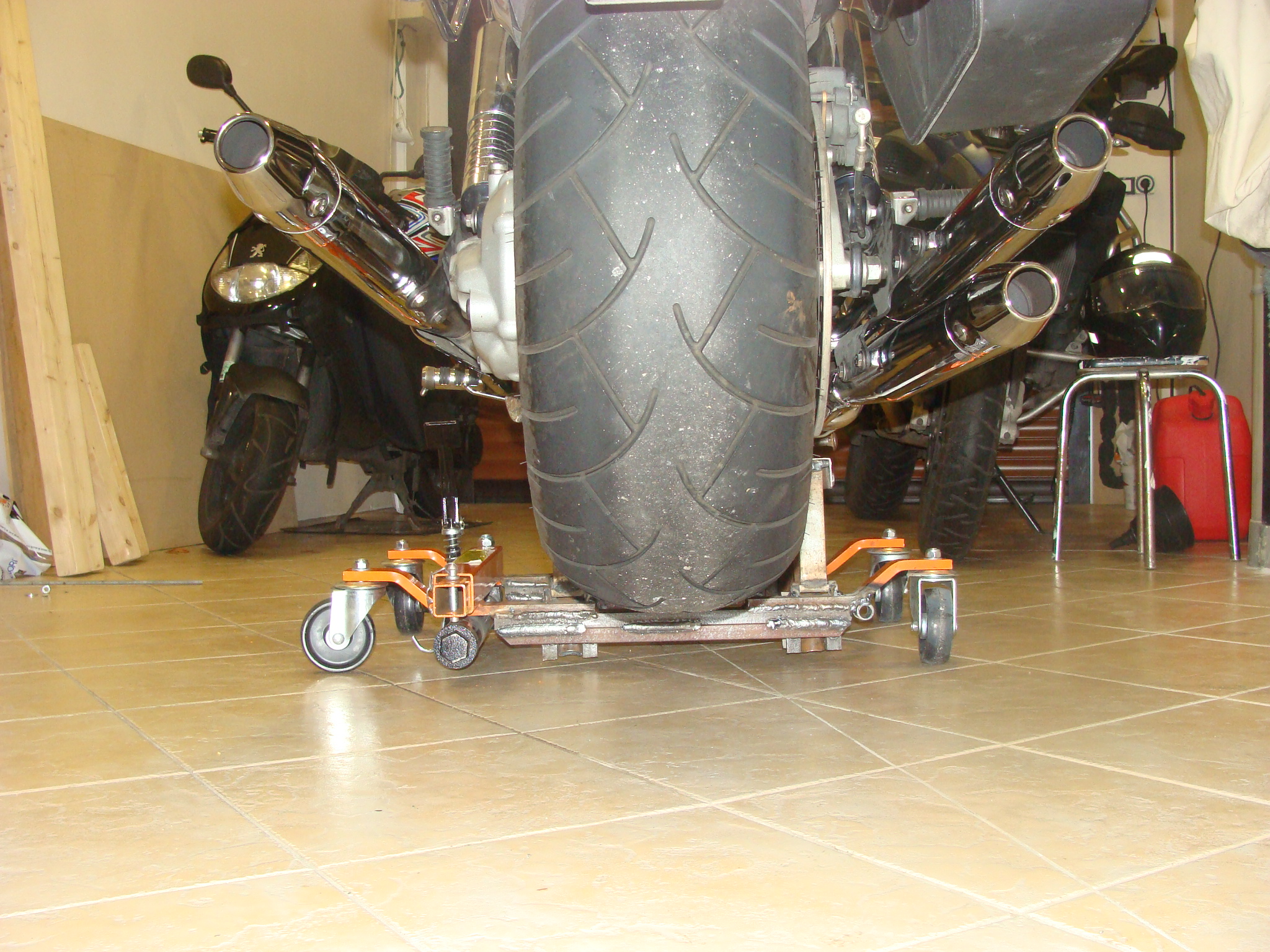

  Posté : 04-01-2015 20:16
La moto est stable, assez haute pour travailler et sur roulettes pour la déplacer comme tu veut

  Posté : 04-01-2015 20:40
Hauteur de la roue arrière 18cm
