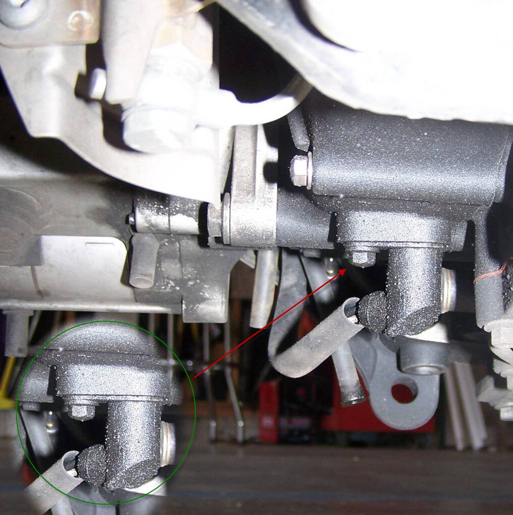

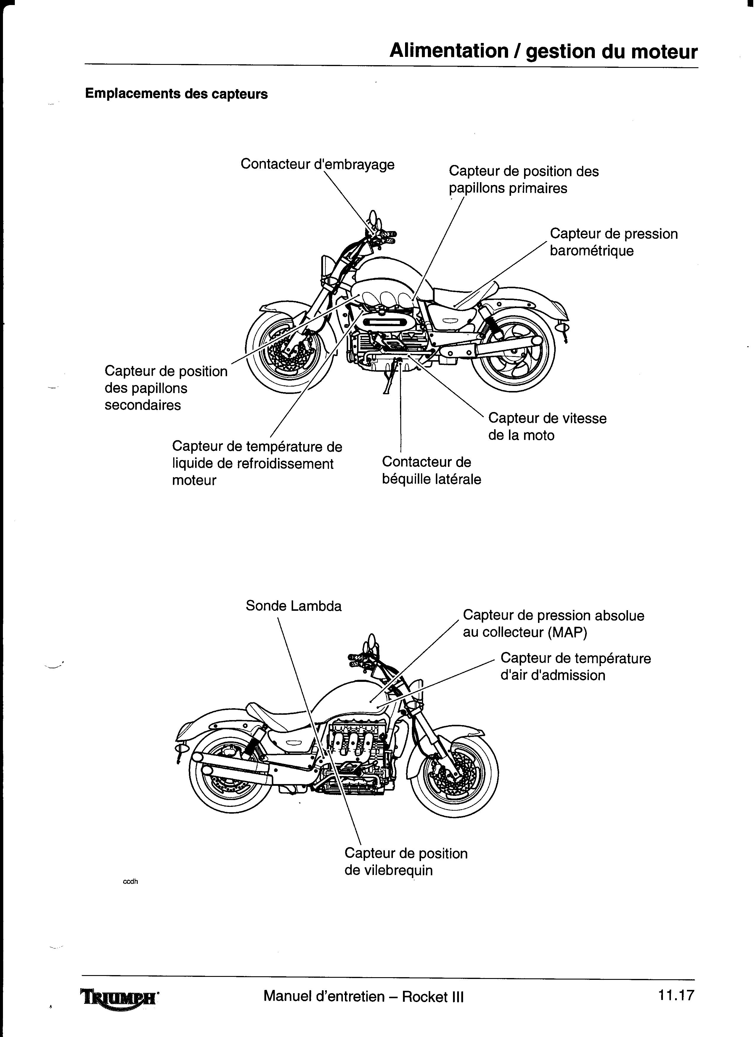

Tune ecu : erreur p1500 dysfonctionement circuit capteur vitesse.. c'est ou ce truc ?
  Posté : 02-04-2014 12:36
Effectivement , j'avais oublié le truc ! Au fil du temps le capteur
se charge de limaille et cela fait déconner le signal !
Ce capteur est situé sous le moteur un peu vers l'arrière du moteur
je ferais un tuto cet après-midi sur le changement de plaquette de freins
j'en profiterais pour prendre une photo pour te permettre de le situer
et te faire un tuto là-dessus .
En attendant voici l'emplacement des capteurs
Message édité par : KildeRouge / 02-04-2014 12:39

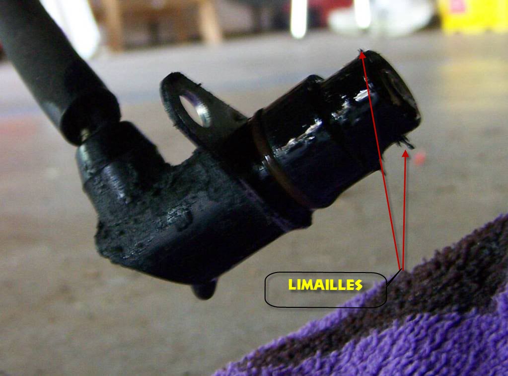

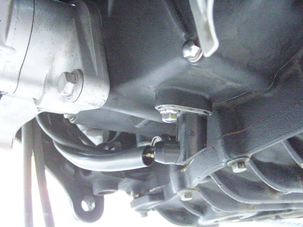

  Posté : 02-04-2014 16:11
Voilà des images du capteur.
Simple à démonter et à nettoyer, juste ne pas abimer le joint torique.
Penser à effacer le code erreur.
La limaille peut aussi occasionner un ralenti instable.
Message édité par : Lionel / 02-04-2014 16:20

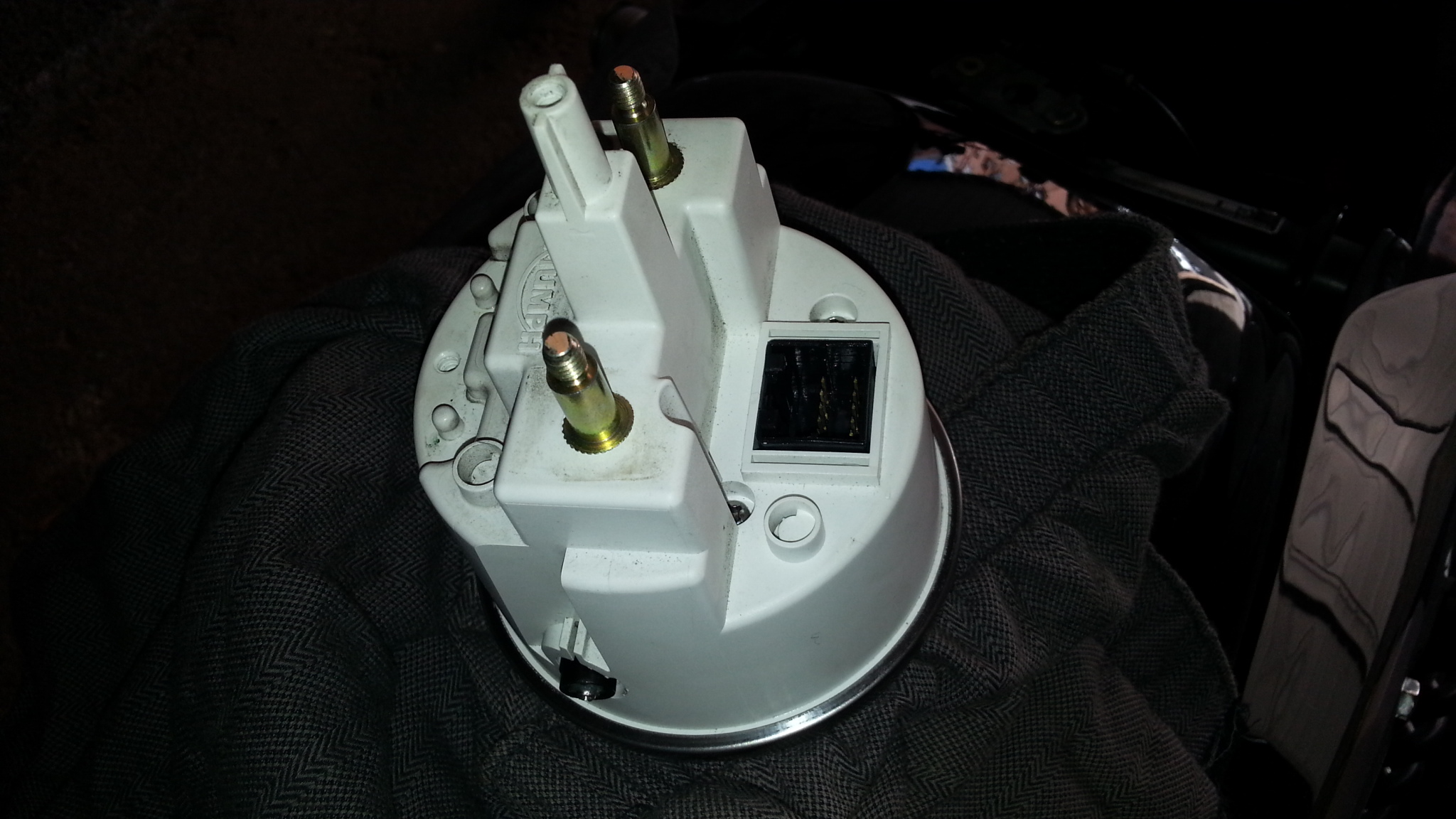

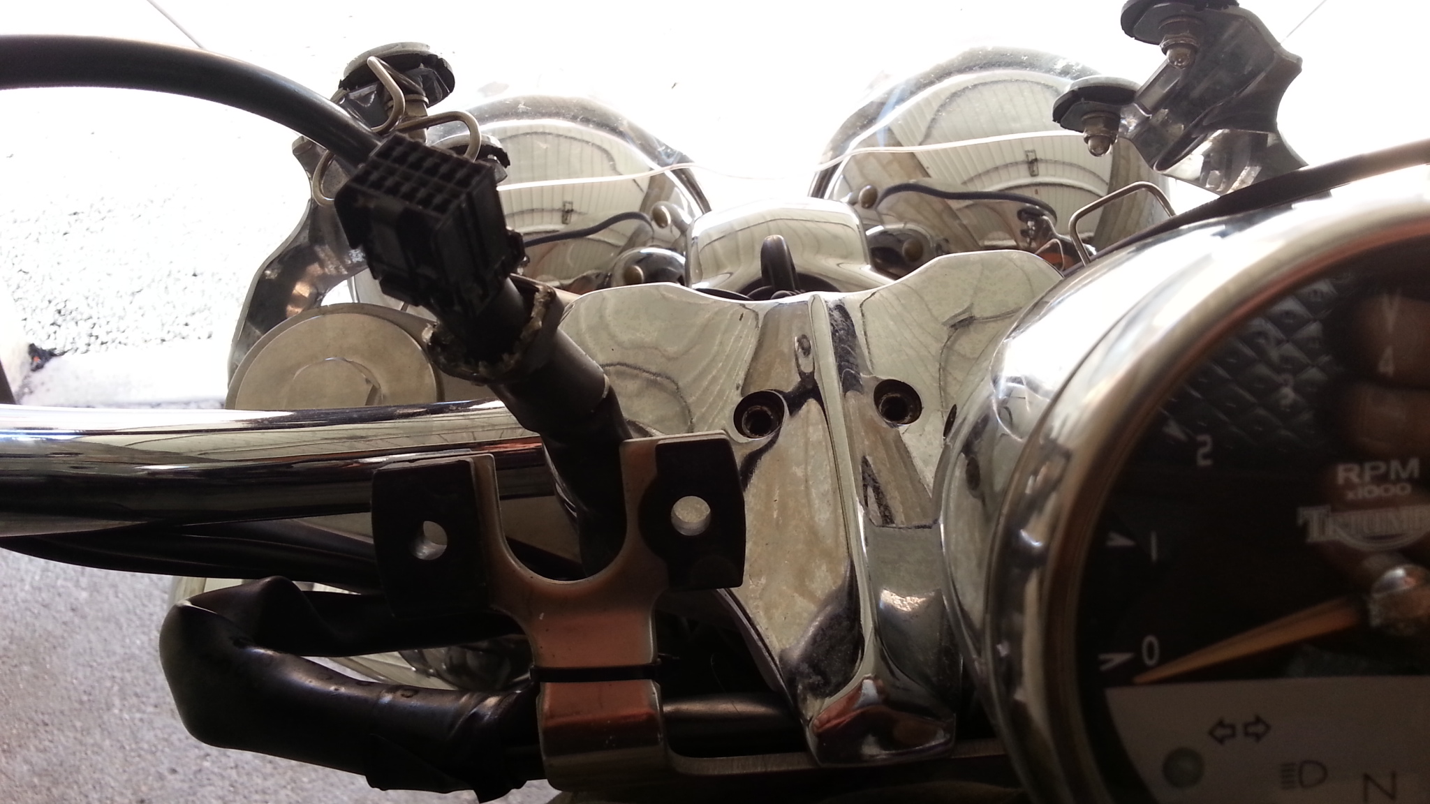

  Posté : 07-04-2014 20:54
Bon, ca déconne toujours. Démonte le compteur, re-injecté du produit contact.... toujours pas de valse des aiguilles et affichage palot. Le compteur kilométrique doit etre mort, mais pourquoi fonctionne t'il trés bien ensuite ? Ou alors c'est en amon que ca ce passe ... Je vais bosser le schéma de cablage .
  Posté : 07-04-2014 21:05
Par contre c est plutôt facile à démonter. C'est toujours ca !
