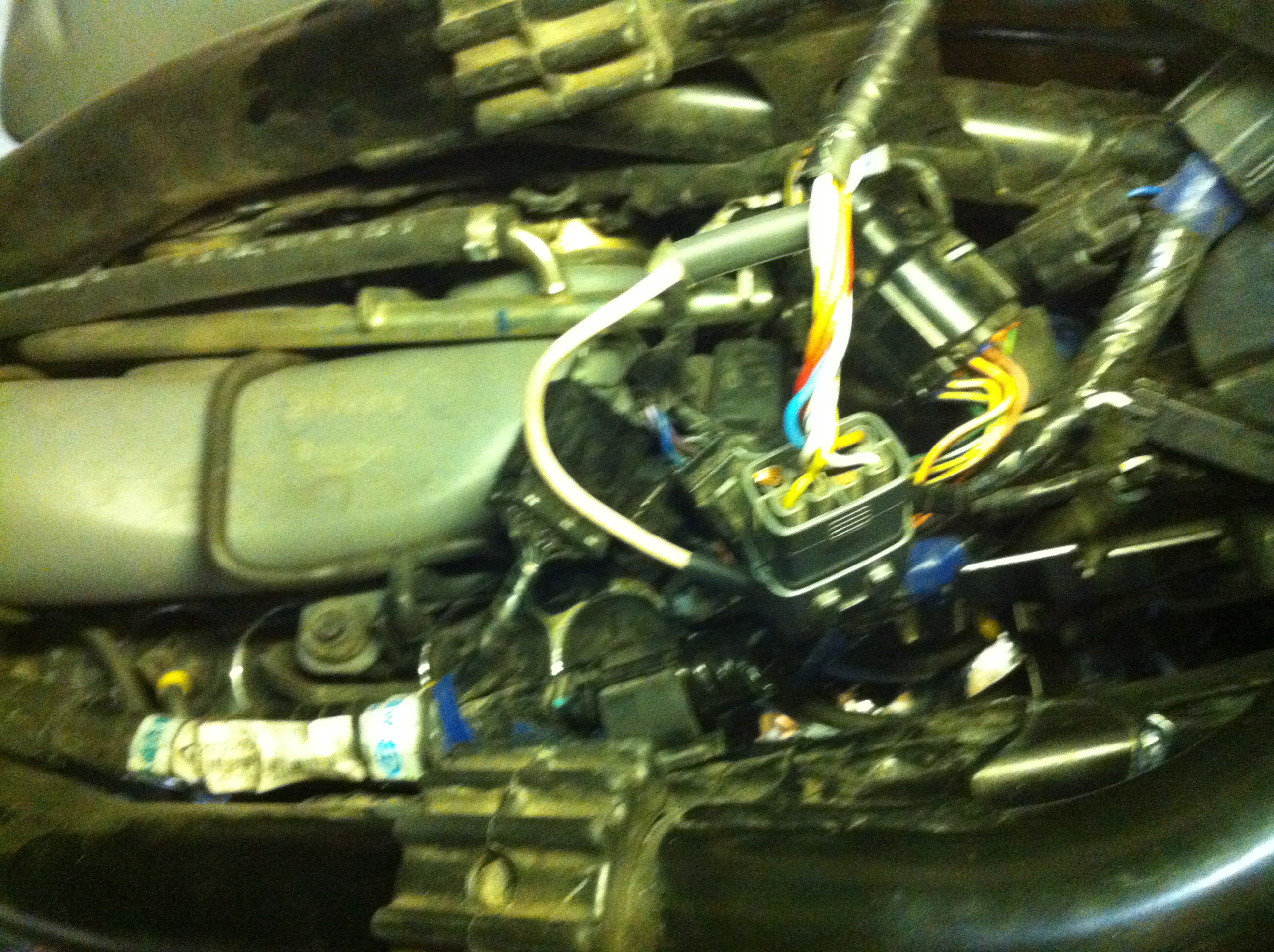

Hello,vérifie aussi cette grosse cosse sous le réservoir par où tout le jus passe m'a causé des emmerdes.
Message édité par : longbow / 04-02-2014 10:05
