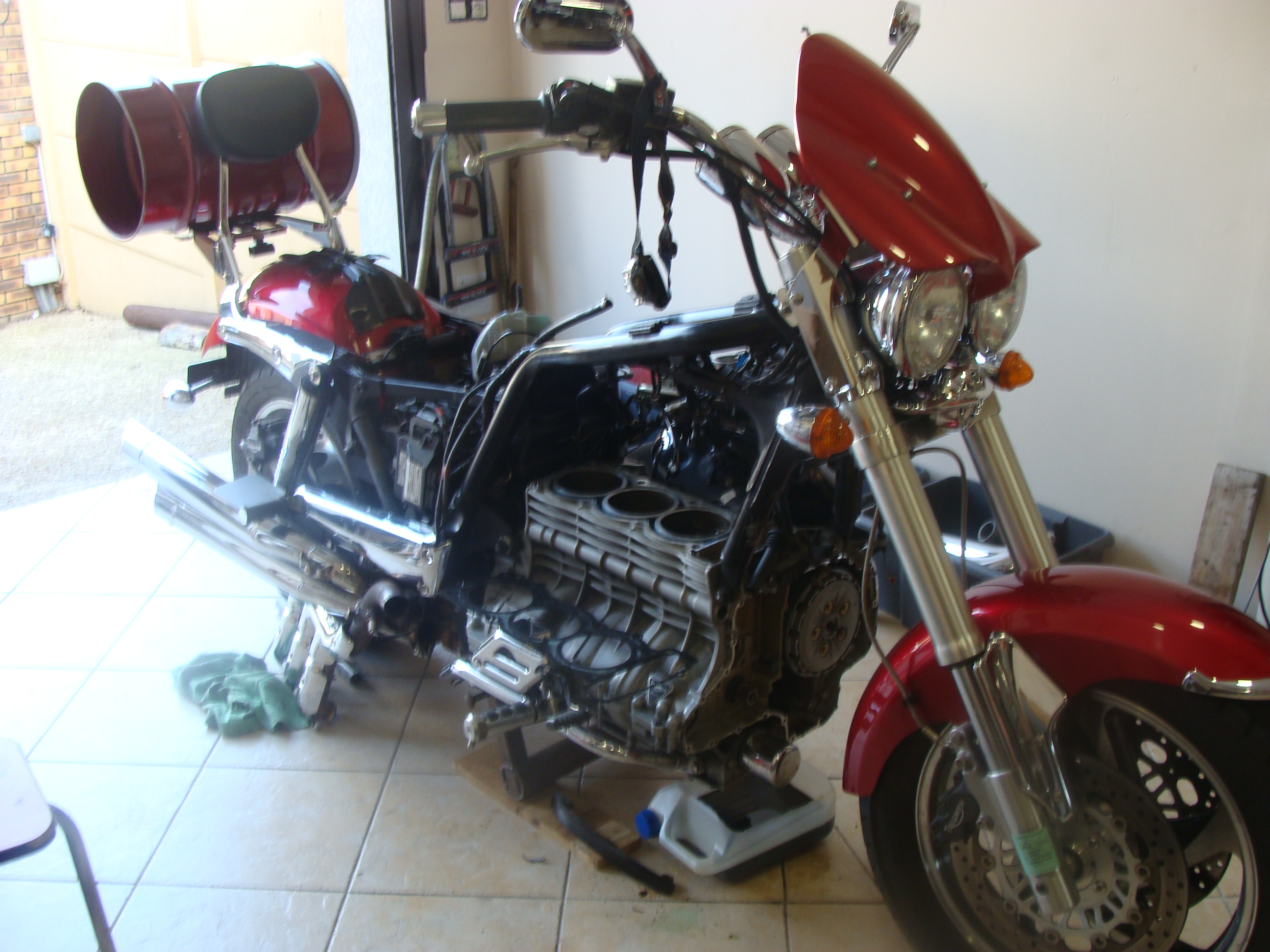

Il m'a fallu un bras de levier de 1m et un copain pour tenir la moto pour dévisser les 8 vis torx 55 de la culasse
  Posté : 02-12-2013 08:58
Well done Nico
Tu comprends maintenant pourquoi il faut absolument les changer.
Fais profiter tout le monde des photos de tes soupapes et piston.

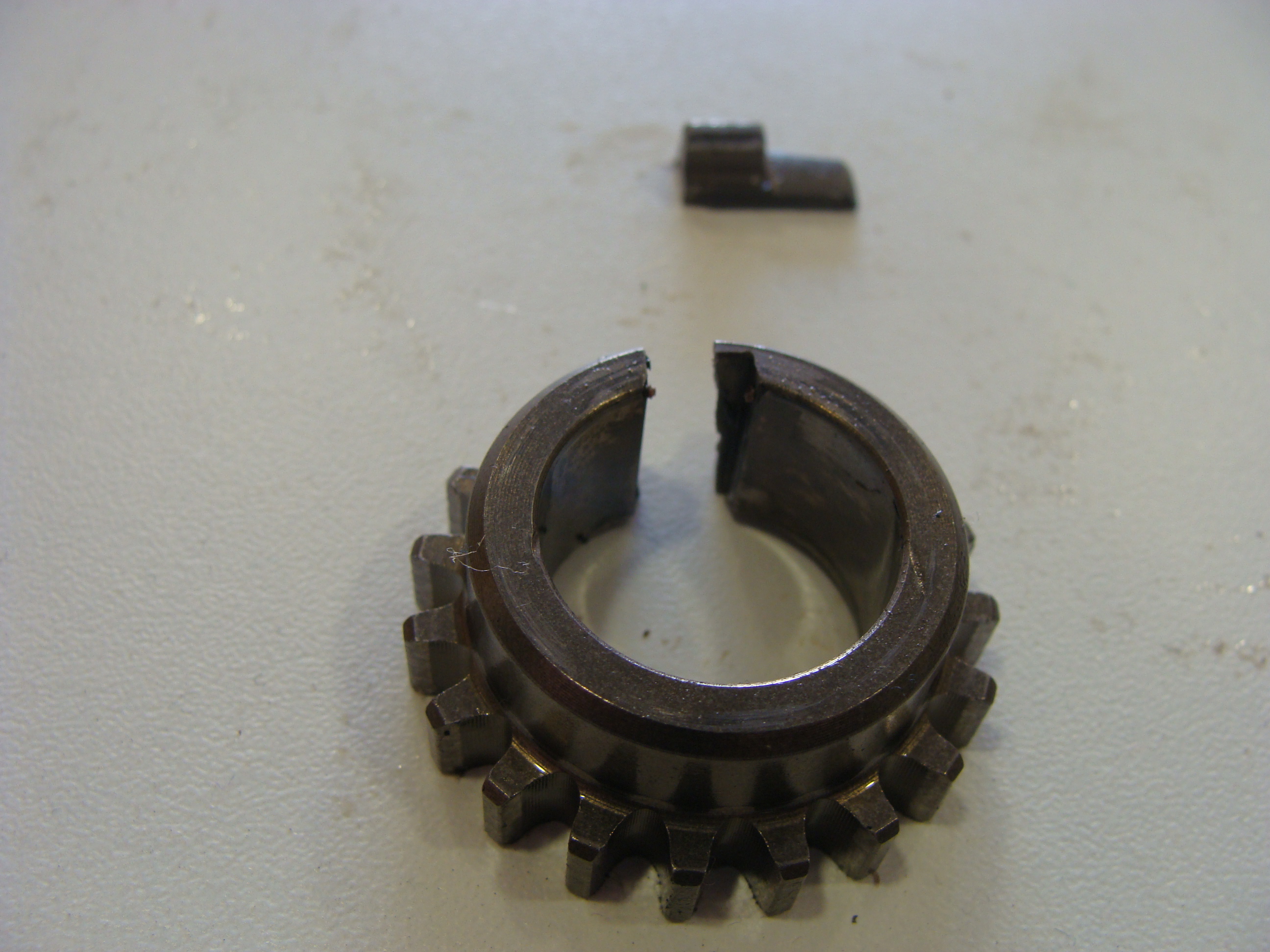

  Posté : 02-12-2013 16:44
ça me fait comme si on avait loupé le début
d'où ki vient ce pignon ?
et pourquoi il est tout cassé ?
  Posté : 02-12-2013 17:44
Il avait certaienement une dent contre quelque chose...

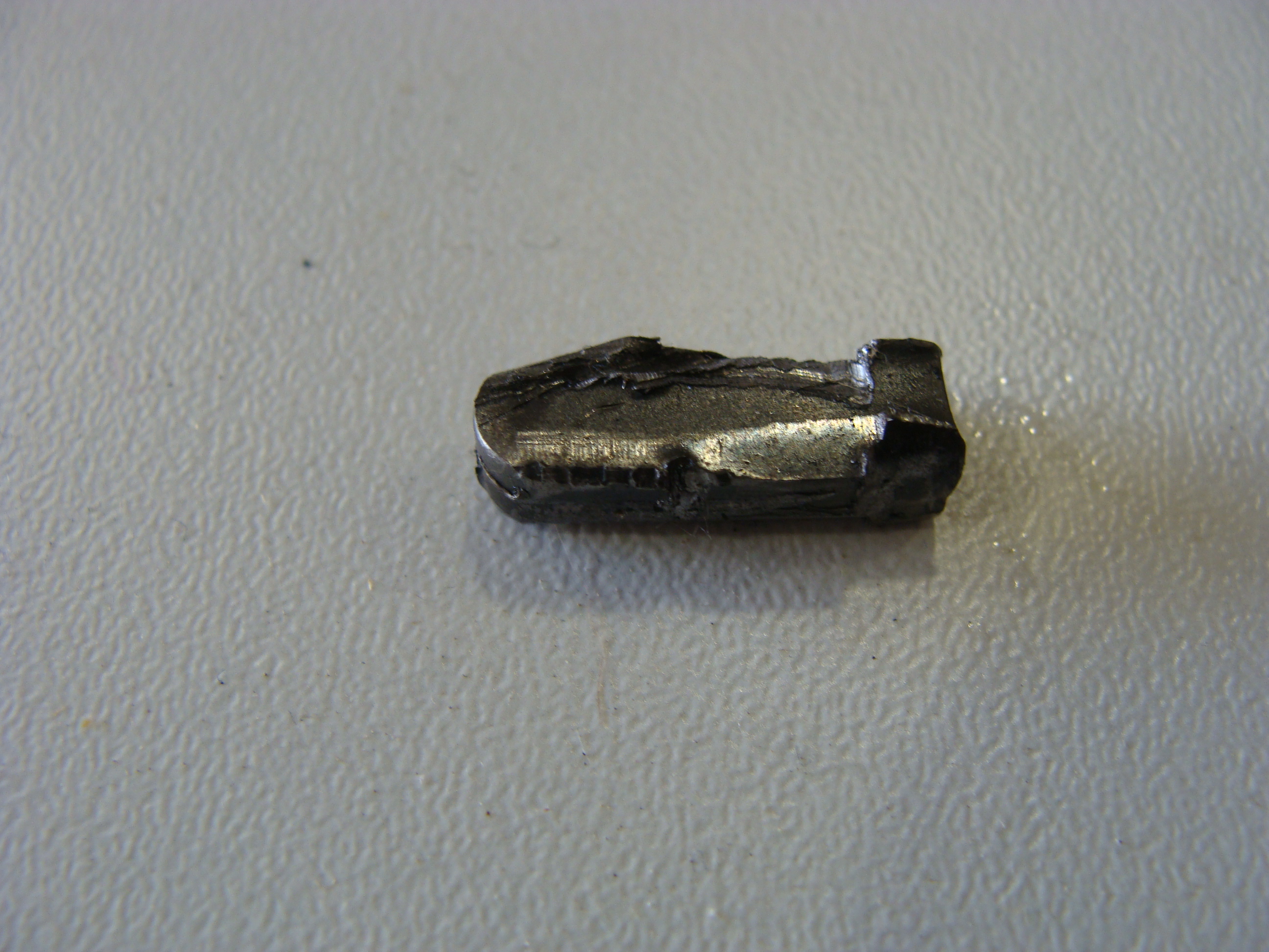

  Posté : 02-12-2013 20:03

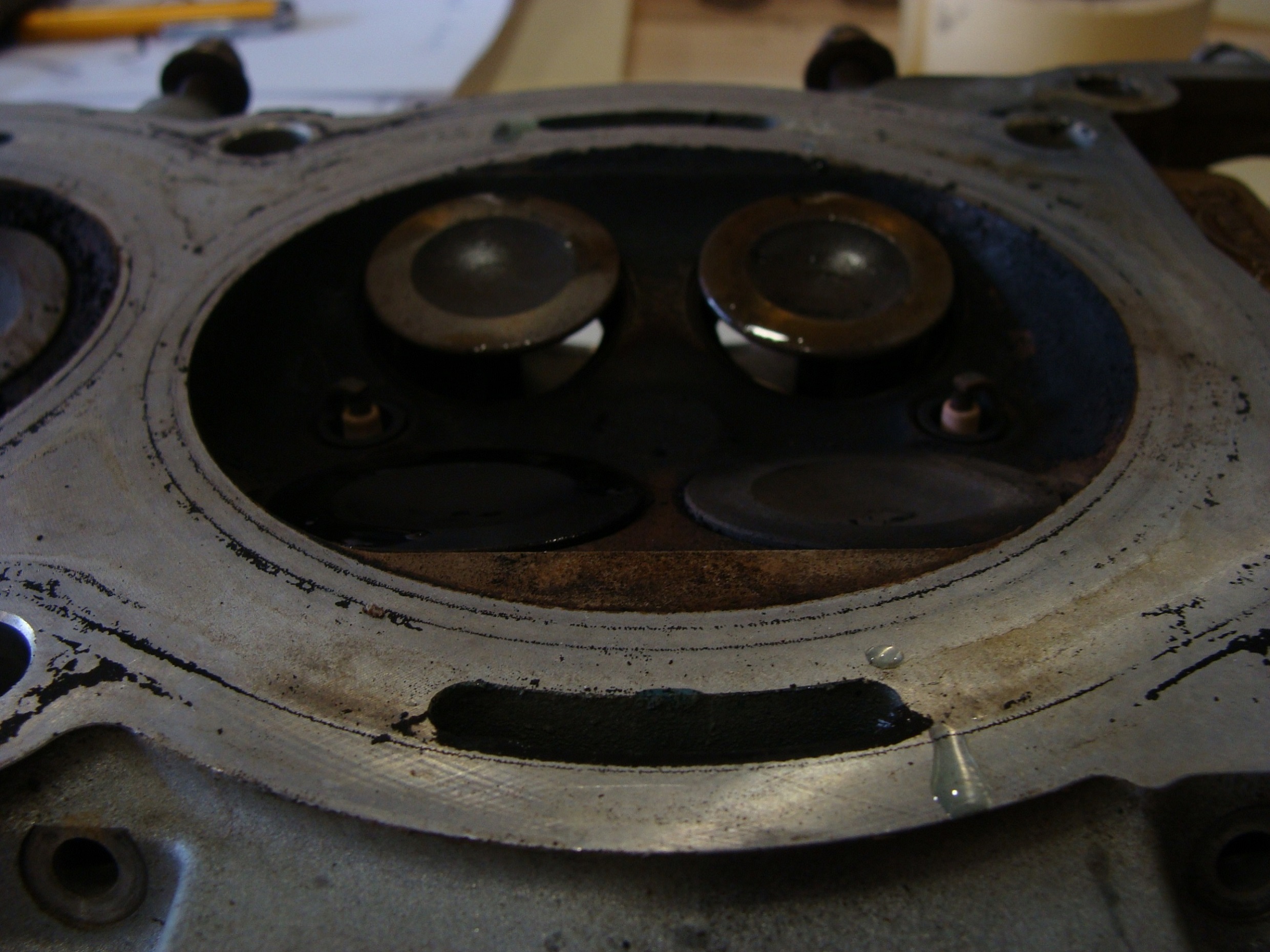

Et y'a pas que le pignon de casser, la clavette est écrasée, le guide mobile de la chaine de distribution cassée en 2 et évidemment 4 soupapes tordues; voici les photos

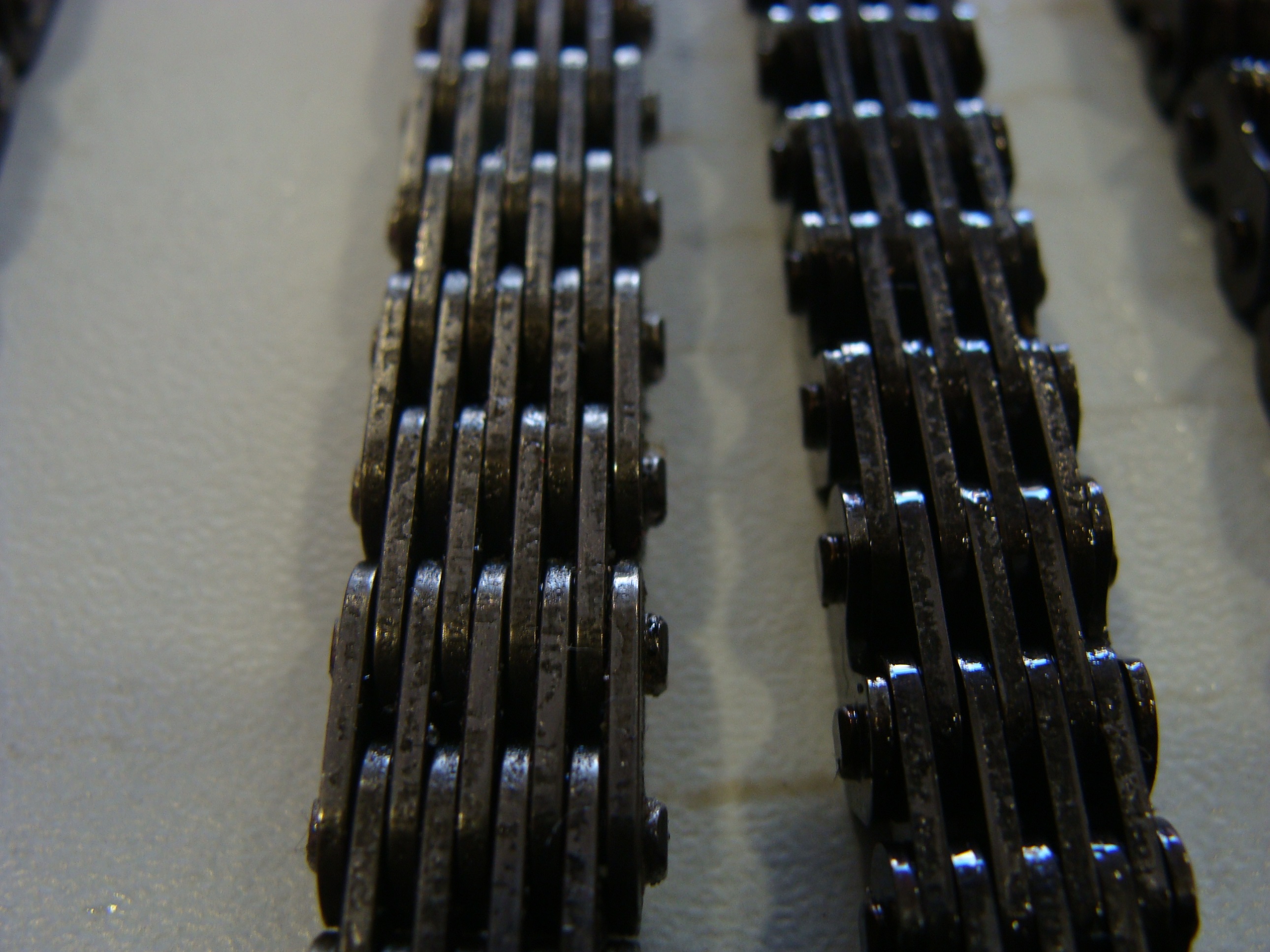

  Posté : 02-12-2013 20:37
Il faut que tu lise le sujet "grelan grelan vers 2000/3000tours" en page dans le coin du mécano pour connaitre toute l'histoire; Regardez bien la chaine de distribution, à gauche la chaine d'origine changée à 26000kms a 4 et 5 lames de largeur alors que la chaine montée par le consses en juillet 2012 et moins large 3 et 4 lames de large; Pourquoi? il me semblai que la distribution avait été renforcée en 2006?

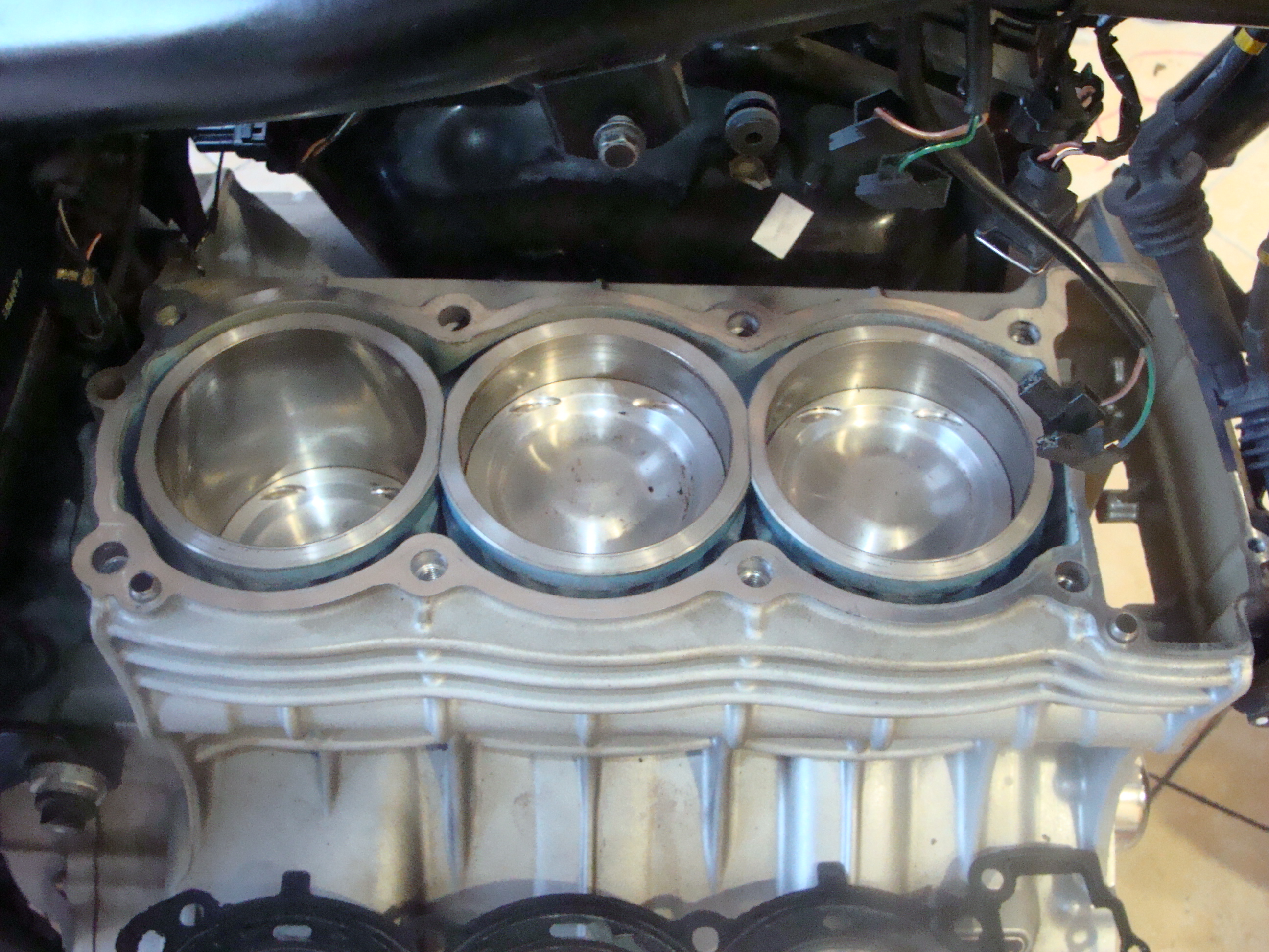

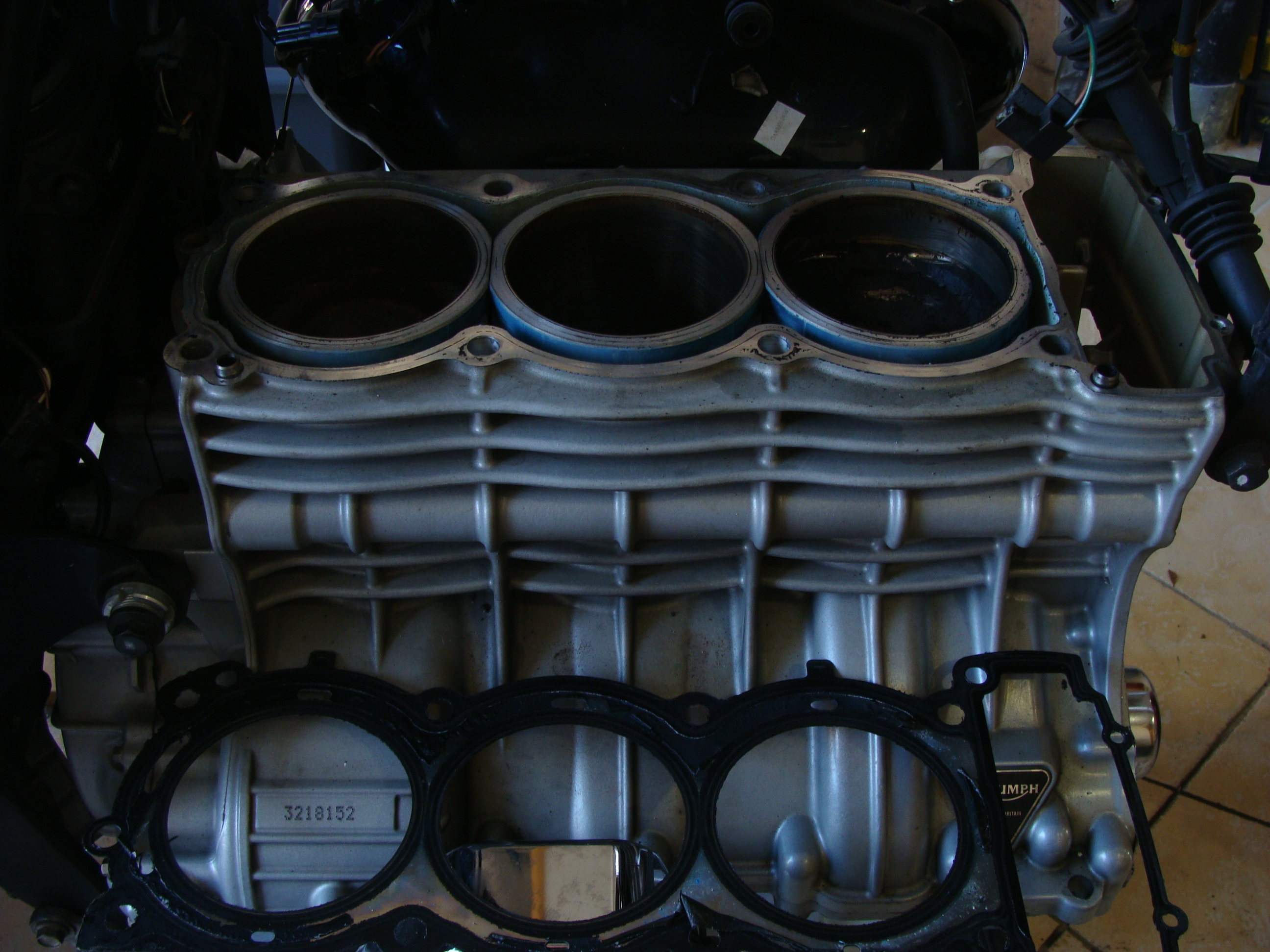

  Posté : 02-12-2013 20:44
Les photos sont un peu mélangées mais je n'arrive pas à joindre plus de 2 photos à chaque fois, les pistons et les soupapes sont recouvert d'une sacré couche de calamine; photos avant et aprés nettoyage
NICO69
NICO69
  Posté : 02-12-2013 20:50
après
