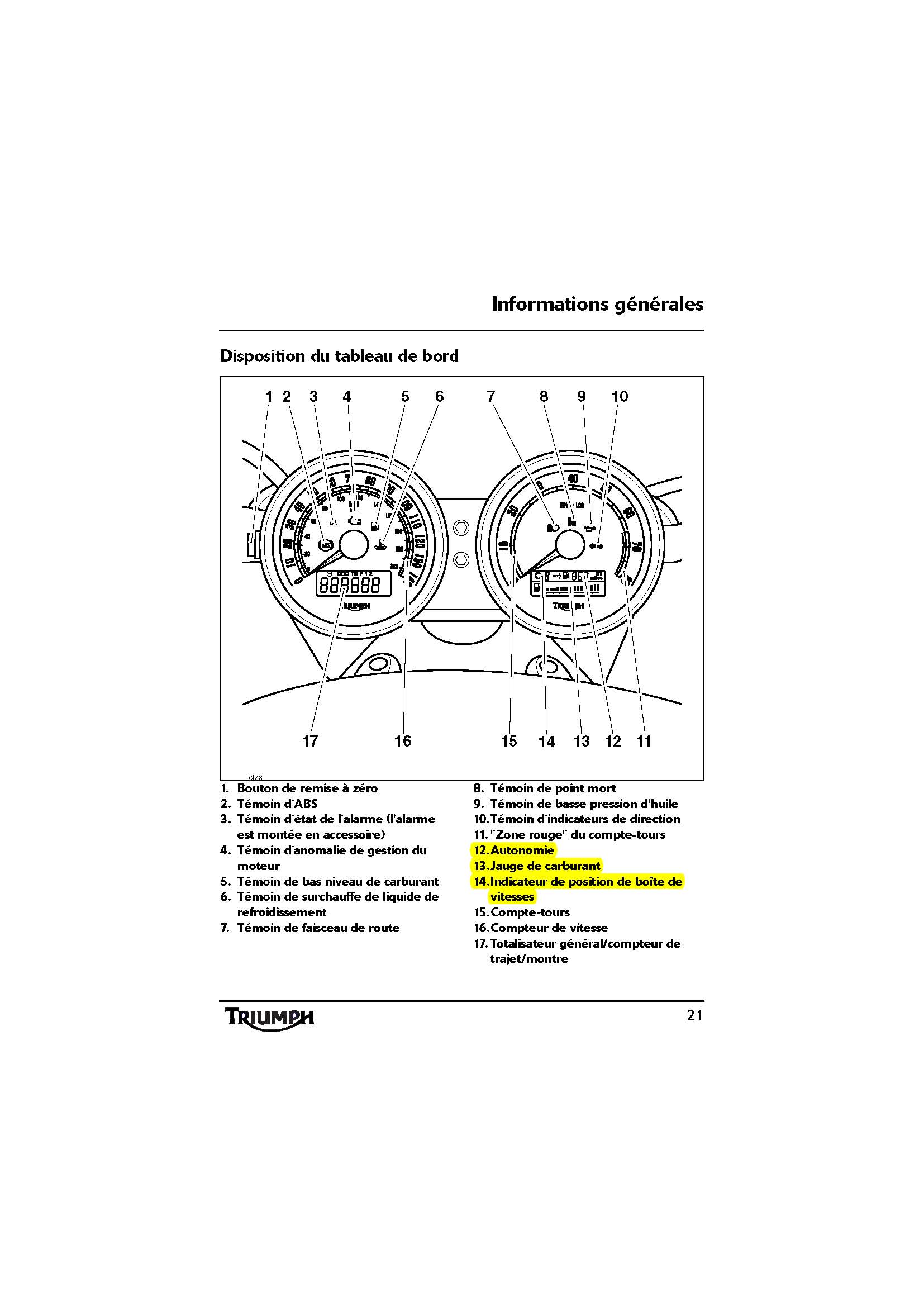

Bonjour,
est ce que quelqu'un peut me dire se qui peut s'afficher dans le petit écran à cristaux liquide du compte tour de la Roadster ?
D'ailleurs, y a t'il d'autres voyants ou autres info. sur le fond de cet élément.
- Je pompe donc je suis -
  Posté : 17-09-2013 17:52
Et voila..... et c'est tout. Très marrant d'ailleurs, tu peu te retrouver avec 6 vitesses et 360 km d'autonomie
C20_OHB_FR 21.pdf
99.73 Ko
793 Télécharg.

  Posté : 17-09-2013 17:59
super, merci, exactement la réponse que je souhaitais.
V
  Posté : 17-09-2013 19:24
A préciser que pour l'afficheur 17 tu as trip 1 , trip2 , compteur total et horloge .
Perso je ré-initialise le trip 1 à chaque plein tandis que le trip 2 me sert
pour totaliser les km d'une balade .
