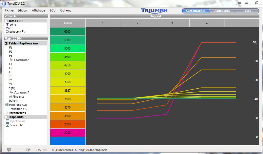

Bizarre Pascalou car sur la table d'ouverture des papillons secondaires
de la carto 20364 (Touring standard) on voit bien qu'ils ne sont ouvert
à 100% qu'à 2500tours/min et en dessous et seulement en 4 et 5ième vitesse
On voit aussi que sur les 3 premiers rapports quelque soit le régime ils ne
s'ouvrent guère plus que 40% !
Donc tu devrais sentir un peu de changement !

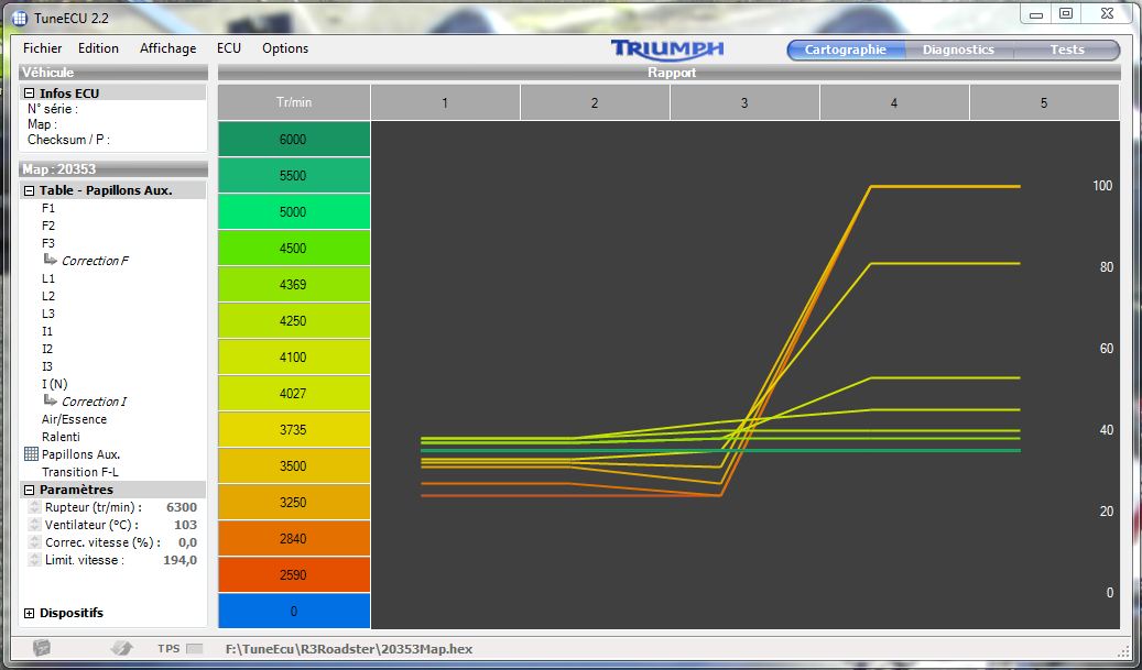

  Posté : 13-04-2012 15:18

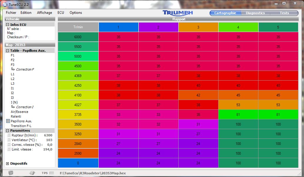

Il suffit de demander ! J'ai pris la carto 20353 version française réduite à 78.1 KW !
Les secondaires sont ouverts à 100% jusqu'à 3500 Tours/min en 4 et 5 ième . La première image
est la traduction graphique de la seconde .
Les colonnes 1 , 2 , 3 , 4 et 5 sont les colonnes des rapports engagés , la colonne tour/min
représente la vitesse de rotation du moteur et les chiffres du tableau sont le pourcentage
d'ouverture des papillons secondaires . Par exemple en 3 ième à 4100 Tours/min l'ECU FERME
les secondaires à 42% !
