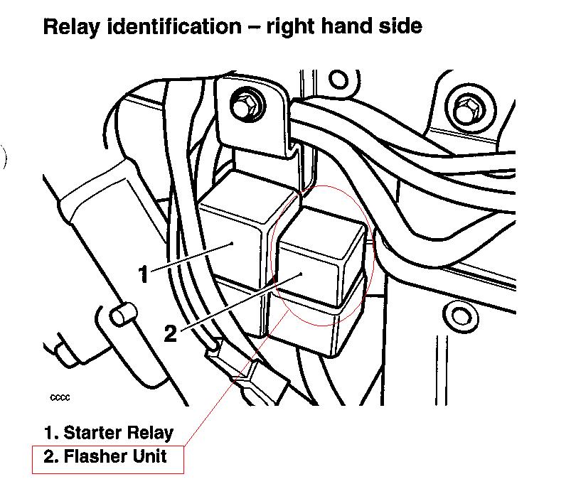

je dois changer ma centrale de clignos quelqu un peu me dire ou elle se trouve?
  Posté : 10-12-2011 16:26
Ici :
  Posté : 10-12-2011 17:34

PASCALOU
PASCALOU
  Posté : 10-12-2011 18:08
ok merci la centrale n est pas grillee je la change parce que avec la remorque elle se mait en securitee.j espere qu on parle de la meme chose j ai paye la centrale 19 €.

  Posté : 13-12-2011 20:06
bonsoir
qu'appelez vous se mettre en sécurité ?
la remorque doit engendrer une surcharge pour le relais clignoteur ( qui coute 9€ chez dafy, et encore moins à caura/ochan)
le clignotement doit normalement être ralenti par cette surcharge
sinon, il est toujours possible de débrancher les ampoules arrière lors de roulage avec remorque, les fiches se trouvent juste à côté de ce relais
espérant avoir aidé

  Posté : 14-12-2011 09:54
autre solution : ajouter un relais, non clignoteur sur la remorque
la charge de celui ci sera invisible pour le clignoteur, et c reparti pour une charge sans limite ( à part celle du fusible ! ) de la remorque
je peux te faire un schéma si mes explications sont aussi compréhensibles que ce fameux député en campagne ( électorale, pas sur un massey fergusson )
PASCALOU
PASCALOU
  Posté : 14-12-2011 16:48
la centrale de la touring est incorporee dans le compteur et apparament elle ne suporte que 30w maxi. meme en enlevent l ampoule arriere de la moto(10w moto +21w remorque)ca ne marche pas.t3 si tu peu me faire un schema se serais sympa et me donner le modele de relais, a plus.merci a tous de vos reponses.
  Posté : 14-12-2011 18:53
Effectivement, je viens de regarder le schéma de la touring, la centrale est dans le bloc instrument.
Par contre il y a un boitier nommer "Diode Pack (indicators)".
Il y a 2 fils sur ce boitier, un vert/violet, et un vert-clair/marron.
Le vert/violet va sur le commun du commutateur cligo du guidon.
On peut donc mettre un relais dont la bobine est alimentée par ce fil vert/violet, alimenter une borne contact du relais par un +12V et relier l'autre sur le commun du commutateur cligno.
Si pas clair, je ferai un crobard !
