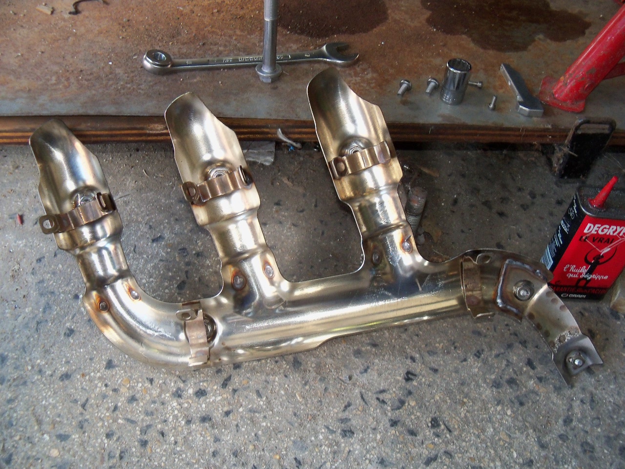

Tout le monde aura reconnu la protection thermique du collecteur de sortie
Chaque U qui enserre le collecteur est fermé par une griffe

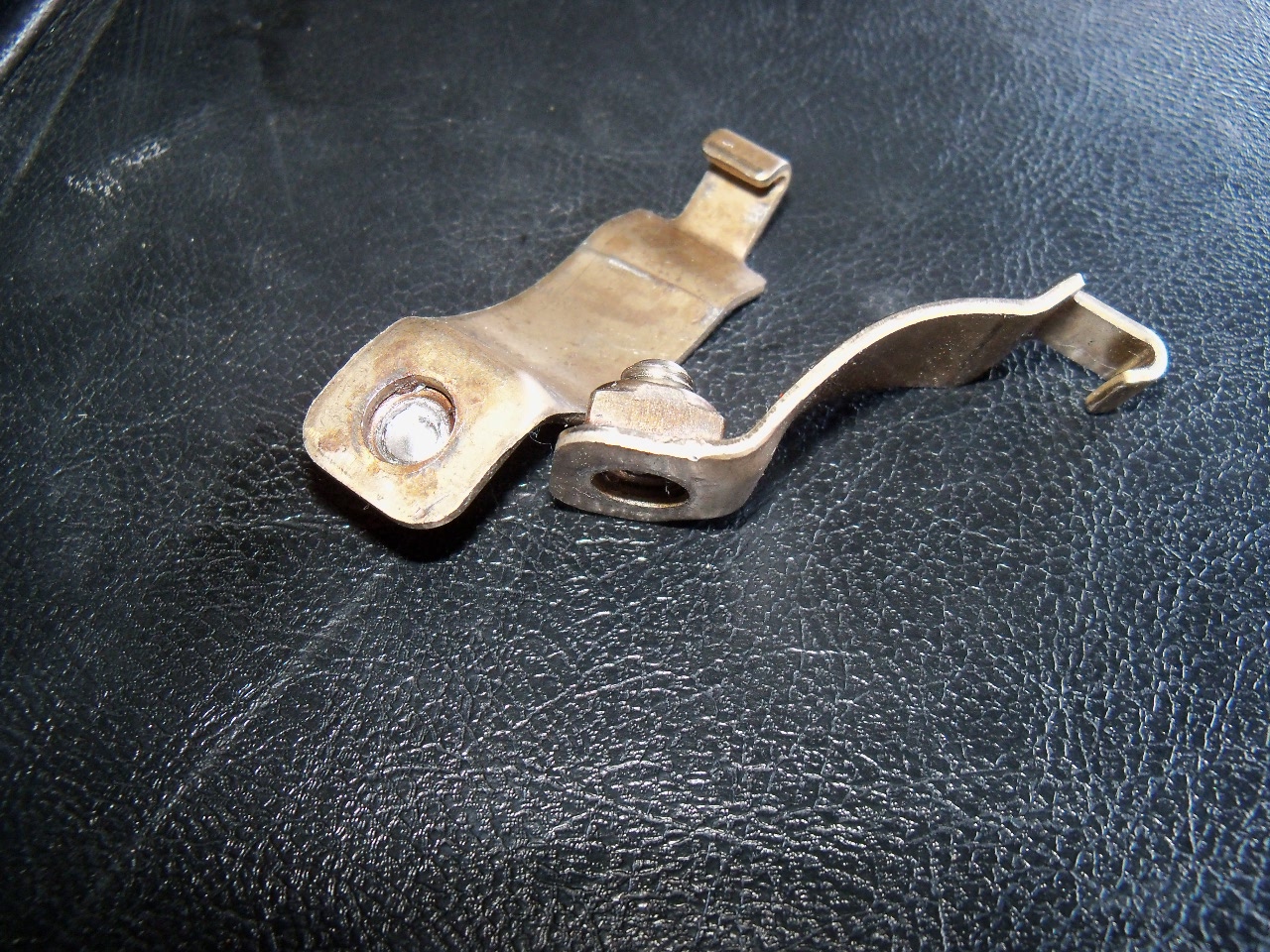

Hors Triumph a monté ces griffes avec des vis inox ( indispensable
vu la tenue en température nécessaire !) sans l'ombre du plus petit
atome d'un corps gras ce qui fait que lorsque j'ai voulu démonter
ces griffes sur les 5, 2 vis se sont cisaillées net dans leur écrous
Message édité par : KildeRouge / 04-07-2011 12:22
  Posté : 04-07-2011 12:21
Bon ce n'est pas trop grave car je sais comment extraire ces vis
cassées dans leur écrous mais ce qui est sûr c'est que faire un
montage ainsi sans une graisse qui empêche la soudure inox contre inox
est une hérésie mécanique !
Et toute la chaîne d'échappement est montée ainsi !
Donc conseil à qui est un peu bricoleur : si vous démontez toute la ligne
d'échappement et la remonter dans les règles de l'art avec une bonne graisse
graphitée haute température , plus tard vous ou votre mécano Triumph ne
devra pas jouer du ciseau à froid ou de la disqueuse pour démonter vos pots !
